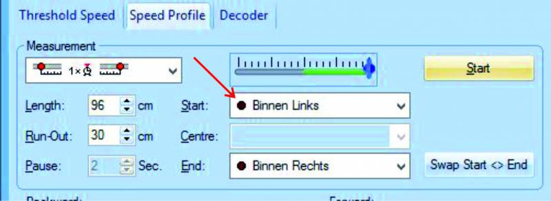

Dat rode lampje heb ik nergens gezien. Verschijnt dat in het profile window?
Hier gaat het om:
Het zwarte stipje wordt even rood bij passeren van de sensor.
De CV's en de instel-waarden voor load compensation zijn inderdaad nogal verschillend per merk / type decoder. Daar is zo zonder meer niets over te zeggen. Welke decoder heb je?
Het gaat om de Uhlenbrock 73140 plux12 decoder.
Het lukt trouwens niet om de decoder uit lezen in TC middels de decoder-tab. Bij jou wel?
Wellicht een nuttige aanvulling op video 17.
De Deceleration slider is alleen van toepassing bij handmatig rijden middels het trein window of command station. Dus niet bij rijden volgens een schedule.
De Acceleration slider werkt voor beiden.

Hoi Nico. OK, dat 'lampje' had ik niet gezien, misschien dat bij mij de momentane sensor alleen even knipperde terwijl ik net met m'n ogen knipperde. Nou ja, het is in ieder geval iets. Toch zou het mooier zijn als er een stopwatch loopt o.i.d. Moet toch kunnen voor dat geld zou je zeggen? :)
Inderdaad werkt de deceleratie niet bij schedules, dan wordt de remafstand aangehouden die opgegeven is bij de sensor 'brake markers'.
Decoder uitlezen met TC heb ik nog niet gedaan. Zou zomaar kunnen dat dat ook niet gaat met een ECoS. Programmeren gaat er sowieso al niet mee via een PC. Die jongens schermen hun spullen veel teveel af.
Ik zal morgen eens naar de Uhlenbrock 73140 kijken hoe het zit met de load compensatie. Als ik er 'iets van kan maken' stuur ik wel een PM.

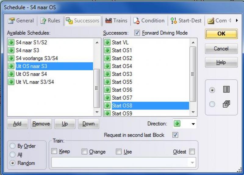

Over schedule successors:
Traincontroller kiest een volgend schema uit deze lijst, dat kan willekeurig, of op volgorde, of alle.
Dat klopt helemaal Ruud, alleen jammer dat je in de video alleen spreekt over de random-optie.
Ook helaas niets over de diverse trein-opties, want die zijn mij niet helemaal duidelijk.
Hoe kun je de opties Keep, Change en Use gebruiken?
Als de successor begint in het eindblok van een schedule is dat toch altijd dezelfde trein? Dus een Keep.
Als de successor begint in een ander blok dan het eindblok van een schedule is dat toch altijd een andere trein? Dus een change.
Als het zo is dat TC bij Keep een successor kiest die begint in hetzelfde blok, kun je de successors die in een ander blok beginnen net zo goed weg laten.
Evenzo voor Change.
Bij Use kan ik me voorstellen dat TC een successor kiest waarin de geselecteerde trein staat. En wat als die trein in geen enkele successor staat?
Bij Oldest kan ik me voorstellen dat de successor gekozen wordt met de langst stilstaande trein.
Of hebben deze opties wellicht niets te maken met de geselecteerde successor.
De handleiding hierover vind ik niet echt duidelijk.

Hoi Nico,
Ja, niet alles is in de video aangestipt, probeer ze qua tijd een beetje te beperken. Dit is zeker een onderwerp voor een komende video.
Ha, de manual, die is inderdaad wel dik, maar helaas niet al te duidelijk! Er wordt vaak verteld wat je allemaal kunt doen, maar dan staat er helaas niet bij hoe!? :-\
Ik denk dat je observaties over de opvolgers wel kloppen. Ben nu niet meer helemaal helder, ik zal er morgen even beter naar kijken.
'Niet echt'? Zeg maar gerust 'echt niet'!  ???
Als slechts 1 successor is opgegeven, dan zijn de 'Train' opties niet nodig / nuttig, er is dan toch geen keus.
Als meerdere successors zijn opgegeven dan wordt de keus bepaald door de vinkjes bij 'Order / All / Random' EN de eventuele vinkjes bij 'Train'.
Ik weet het niet zeker, maar ik vermoed dat de keuze bij 'Train' prioriteit heeft. Het lijkt me dat als een vinkje staat bij 'Random' en ook 'Oldest', dat dan toch 'Oldest' geldt. Wat er gebeurt bij 'By Order' en 'Oldest', of 'Change' ... dat is een testje waard.
'Keep' is zinvol als een schedule meerdere eindpunten heeft en je dezelfde trein weer verder wilt laten rijden. Dan moeten er meerdere schedules in de successor lijst staan, waarbij de startpunten van die schedules de eindpunten zijn van de voorgaande, EN dan moet 'Keep' aangevinkt zijn, anders zou een andere trein kunnen vertrekken.
'Change' is een verplichte treinwissel.
'Use' maakt een specifieke treinkeus mogelijk. Je kunt hier 1 of meer treinen opgeven. Als die vervolgens niet beschikbaar is/zijn ... dan weet ik niet wat er gebeurt, ik vermoed dat de successor dan niet start. Ook dat zou een testje uit kunnen wijzen.
'Oldest' laat de trein vertrekken die al het langst stil staat. 'Oldest' kan als enige zijn aangevinkt, maar kan ook gebruikt worden samen met de andere opties (behalve met 'Keep').

Hallo Rudy,
Ik denk dat je inderdaad gelijk hebt.
Keep, Change en Use zijn alleen nuttig als een schedule meerdere eindblokken heeft en er meerdere successors zijn die kunnen beginnen in het 'gebruikte' eindblok en in andere blokken.
En Oldest first zal andere settings wel overrulen. Maar dat is lastig testen.
Het zou goed zijn als Freiwald een tabel maakt met mogelijke combinaties waarin aangegeven wordt wanneer de combinatie zinnig is en wat het effect is.
Alleen merkwaardig dat TC een schedule collection als successor anders afhandelt dan als je de verzameling schedules afzonderlijk toevoegt als succesors.
Kijk hier even: http://www.freiwald.com/forum/viewtopic.php?f=1&t=1446&hilit=oldest+first+schedule+selection
Nico

In de vorige 2 video's lieten we treinen met verschillende snelheden een blok binnenrijden, en we hebben verschillende stopposities aangemaakt.
In deze video gebruiken we deze mogelijkheden om een tweede trein binnen te laten rijden in een blok waar al een andere trein aanwezig is.
Zoiets kan bijvoorbeeld nodig zijn wanneer een trein een kopspoor is binnengereden en we dezelfde trein niet achterwaarts weer op het hoofdspoor willen laten rijden.
De loc moet afgekoppeld worden. TC zou een ontkoppelstuk kunnen bedienen of kan de 'Kadee shuffle' uitvoeren. Daarna komt een andere loc het blok binnenrijden om de wagons op te pikken.
De video laat zien hoe dit gerealiseerd kan worden met een veilige lage snelheid, een extra stoppositie voor het eind van de trein, en met een extra voorwaarde in de 'schema regels'.
Link to video Traincontroller 23: Run a Second Train Into a Block/
