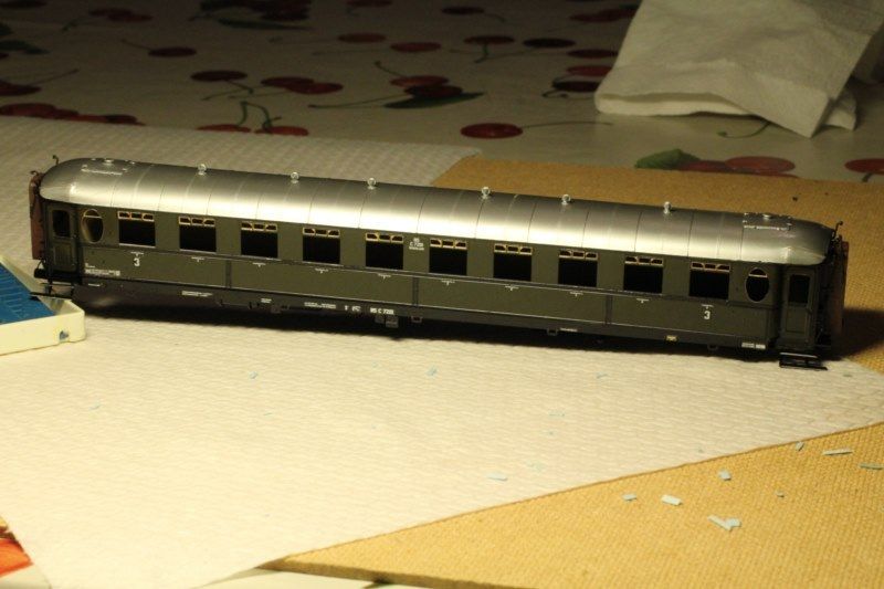

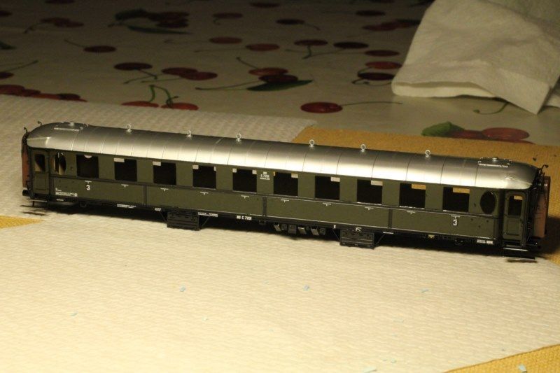

Avondje transfers aanbrengen:
Coupézijde en
Gangkant.
De transfers zijn erg dun en laten vrijwel onmiddelijk in het water los. Dus de eerste transfer verknoeit (zat een reserve op het vel) en daarna alle transfers zonder grote problemen aangebracht. Je kunt het zo niet zien, maar alle coupé's zijn nu keurig genummerd A t/m K en voorzien van het bovenschrift plaatsenno 1-8 etc. Is allemaal nog leesbaar ook met de loupe. Ook zie je in brons op de chassisbalk een fabrieksplaatje.
Nu voor de zekerheid nog even in de Micro Sol en dan kan de zaak in de blanke lak.

Erg fraai Ivo
Dit blijft toch leuker dan een wagentje kant en klaar kopen toch

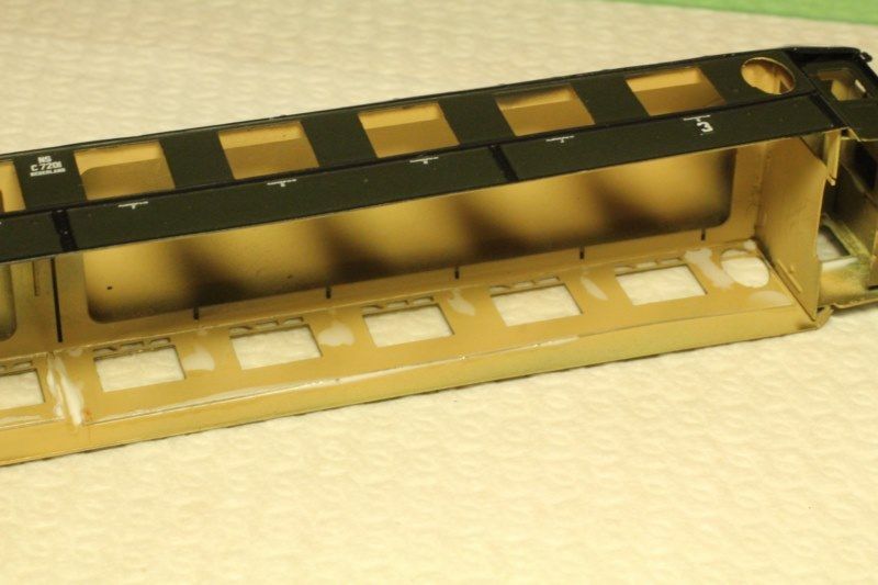

Weer even wat gedaan vanavond: raampjes plakken met crystal clear aan de binnenkant. Bij de koppen slecht bereikbaar, maar toch gelukt:
Nu rest nog alleen het interieur. Ik heb al commentaar op de banken, die te donker en te roodbruin zouden zijn. Het moet een teak uitstraling hebben en die is iets anders. En ik heb gelezen met een leren hoofdsteunbekleding, dus dat mag weer een andere kleur zijn. Nu heb ik alleen nog de vraag of ik de panelen aan de gang kant nog verschillende kleuren moet geven. Ik heb de indruk dat de deuren zelf helemaal van teak zijn, maar dat de andere panelen van een lichter hout zijn gemaakt met wel weer teak randen.
Suggesties?:

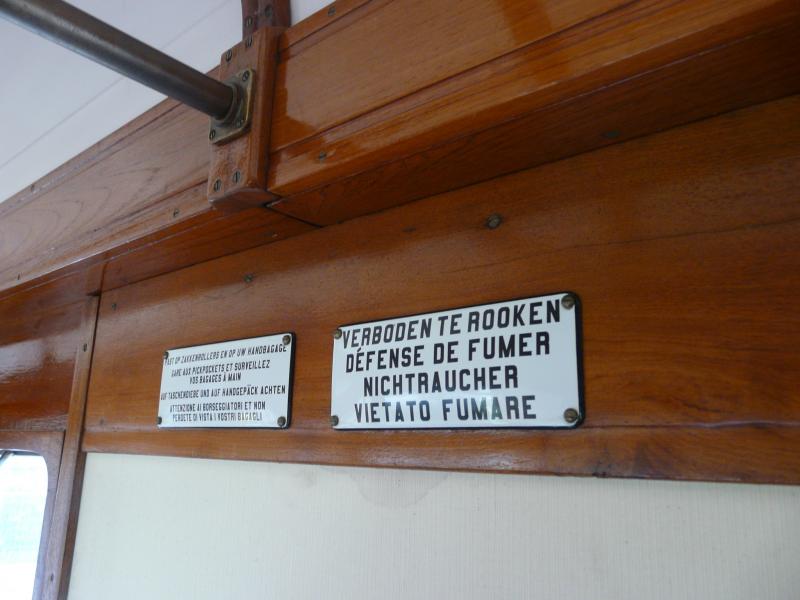

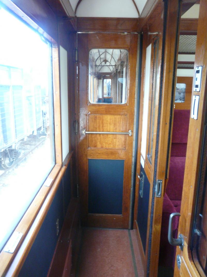

Hierbij wat voorbeelden;
Groeten Arjen
