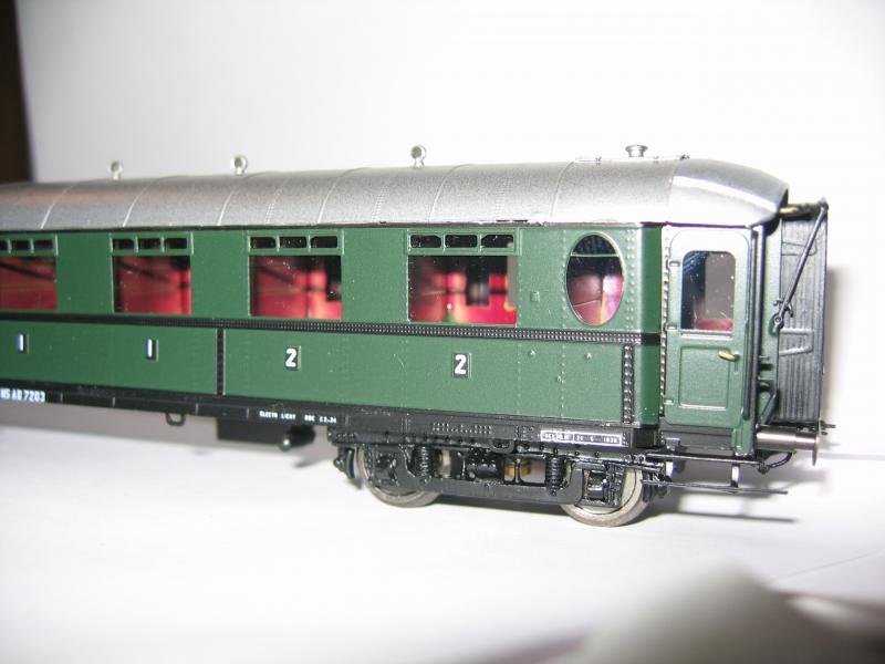

Kijk zelf naar het verschil: bij Artitec erop, bij Philo erin ;)
Erop wordt snel te grof, maar het is wel correct. Dit vind ik globaal gesproken het grootste verschil tussen de Artitec en de Philotrain afgezien van allerlei andere verschillen. De Philotrain heeft fijnere detaillering en de Artitec is grover. Komt mogelijk door verschil in messing of kunststof.
Ivo
Ivo
Ik vind alleen de klinknagels bij de Philo fijner, ik zie veel details waar de Artitec mooier is.
Stephan
Gert Arkema
  • Berichten: 4242
  • Rhenopa / Bruggen-IG:
    • Team Mitropa
Re: Philotrain 38kit NS ovaalramer Cd
« Reactie #22 Gepost op: 27 May 2015, 16:57:24 »
Ik moet het met Stephan eens zijn, de Philo heeft ook mooiere opstaptreden aan de kopwanden (door het gebruikte materiaal), maar je ziet de knikdeuken aan de binnenzijde nog.
Verder; de band onder de ramen is breed en klinknagelloos, de deur is groter, het ovale raam is groter en kaler ( ligt niet aan de bouwer  ;D ), de te openen strook met te openen ramen bovenaan het glas is grover en minder gedetailleerd, de draaistelverschijning is mooier ( minder wieloppervlakte zichtbaar) ...

De echte heeft helemaal geen klinknagels.  ;D
In ieder geval zijn ze nauwelijks meer zichtbaar vanaf een metertje of twintig getuige deze foto die Arjen in het Artitecdraadje plaatste.
Ik vind het wel leuk om te zien dat fabrikanten verschillende keuzes maken. Als je de klinknagels correct verschaalt, zijn ze al van geringe afstand nauwelijks nog te zien. Dan klopt het beeld voor veel mensen dus niet meer, want een ovaalramer mot klinknagels hebben. Artitec kiest er dan voor de details maar wat grover te maken, zodat je van een meter afstand nog steeds klinknagels ziet. Van dichtbij wordt het dan nogal pukkelig of zijn lasnaden zwaar aangezet of wat dan ook. Elotrains heeft bij de 1500 precies hetzelfde gedaan. Philotrain verschaalt klinknagels realistischer en ik vind dat persoonlijk ook mooier. Maar mijn bankrekening is het daar niet altijd mee eens.  :)
