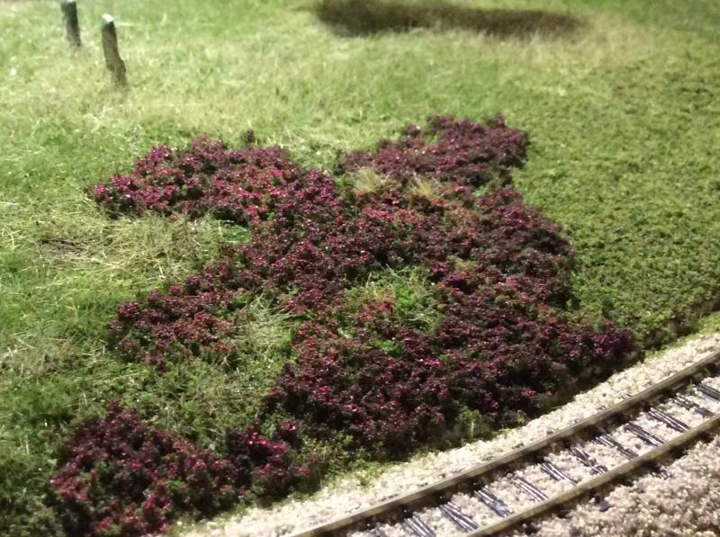

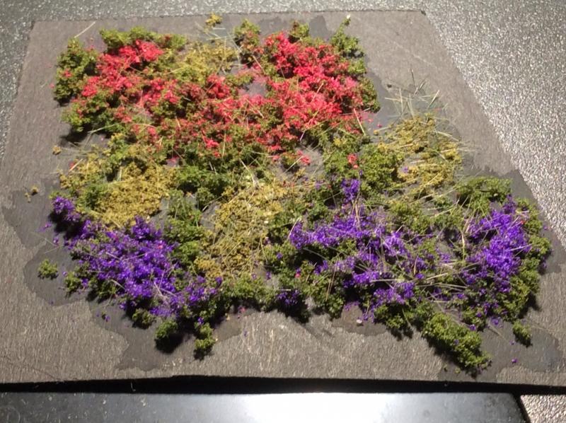

Dank je, Leen. Ja Steef, ik heb vandaag (centi)meters gemaakt. Vanavond nog een iets groter stukje gemaakt met een donkerder kleur vlokken en twee kleurtjes om te kijken wat ik mooier vind. Perloonlijk vind ik de rode kleur te rood. Hoewel van die paarse heide niet echt voorkomt, vind ik de kleur toch beter:
Ik had er natuurlijk niet grasvezels door moeten strooien, en geen fine turf earth, dat leidt iets te veel af. Maar ik vind dit de goede kant uit gaan. Het is en blijft "N", het plaatje is monsterlijk uitvergroot. Het gaat uiteindelijk om de totaalindruk die in het geheel moet passen en zonder dat je het gevoel hebt dat het tè groot is in verhouding tot de treinen.
Gerard

Ik zou toch gaan voor een fine turf ondergrond. Dan hier en daar wat
graspollen midden-groen 2mm vezel met daarin creme 4.5 mm vezel
voor de lange dode stengels. En dan met pincet van de drie zakken
Polák de midden-groen en donkergroen in random order groeperen met
hier en daar een vlokje licht ertussen. Dan met paars, roze en wit de
bloemen aantippen. Als de verf droog is een vleugje Artitec 70.012
pigment erover om de glans te dimmen. Dan krijg je denk ik een beter
resultaat dan wat je nu gerommeld hebt. Enne, wat minder bloem erin  ;)
Mvh Steef
GD

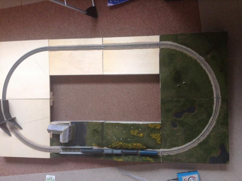

De boel even op de grond uitgelegd en snel een paar plaatjes gemaakt met de ipad. Class 24 met parcels train.
Totaalplaatje.

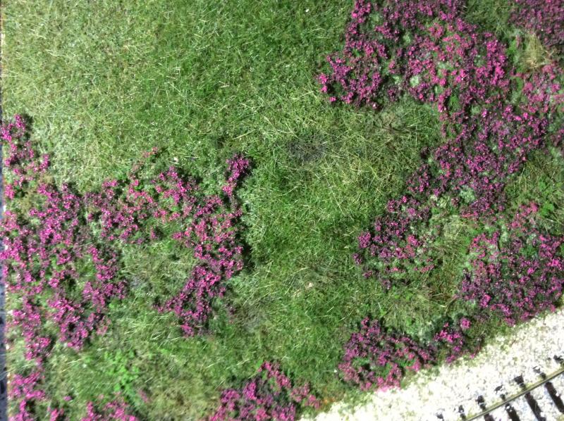

De hei van boven. Of het door de lijm, de verf of beiden komt weet ik niet, maar er vallen gaten in. Eerst waren de plukken heide redelijk gesloten, het lijkt na een paar uur wel gekrompen. Van opzij ziet het er minder beroerd uit:
Gerard

Ik vind het er best goed uit ziet Gerard. Vooral de tweede foto.
 (y)

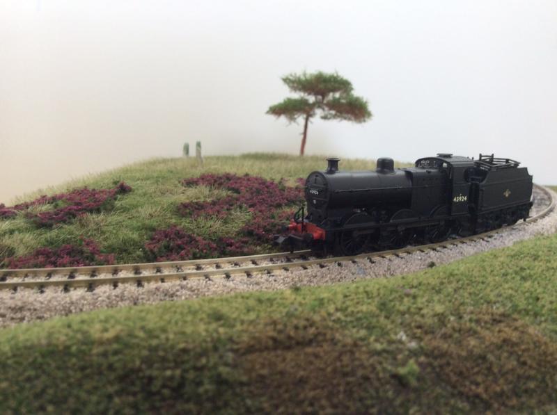

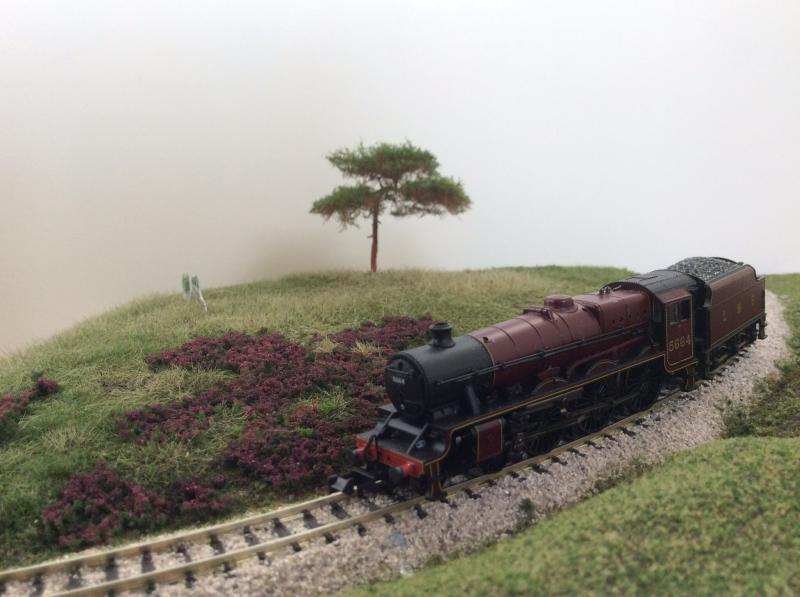

Een paar plaatjes van de hei bij daglicht. Om de verhouding te bekijken heb ik er maar een paar locs bij gezet.
Hei met 4F
Hei met Jubilee class
Ik hoop de komende dagen nog wat meer heide te maken.
