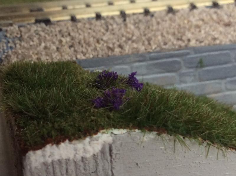

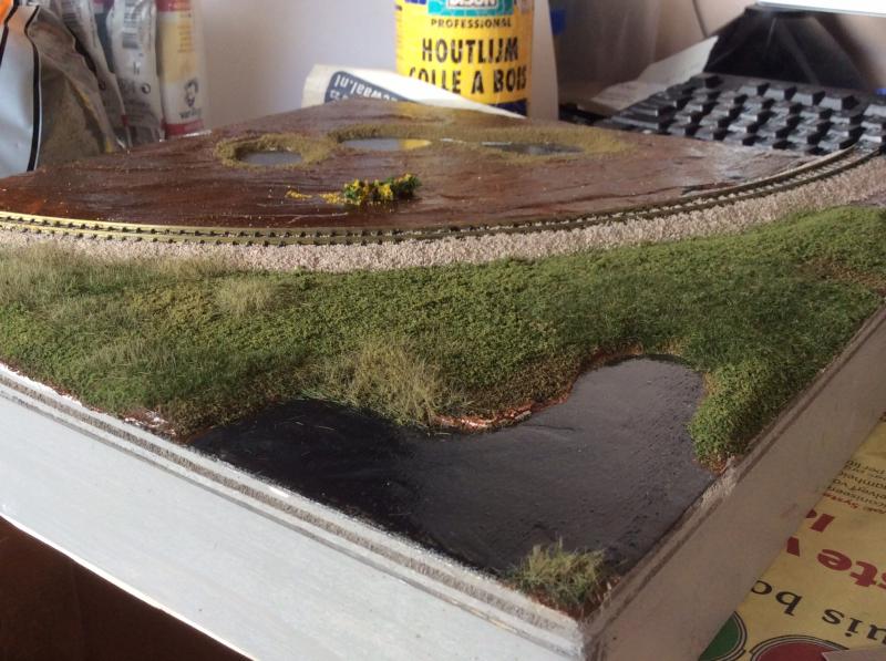

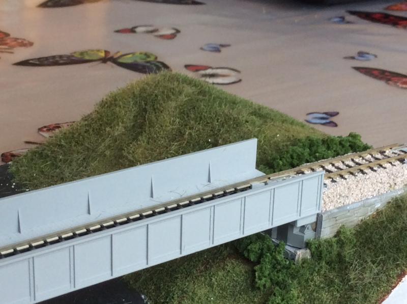

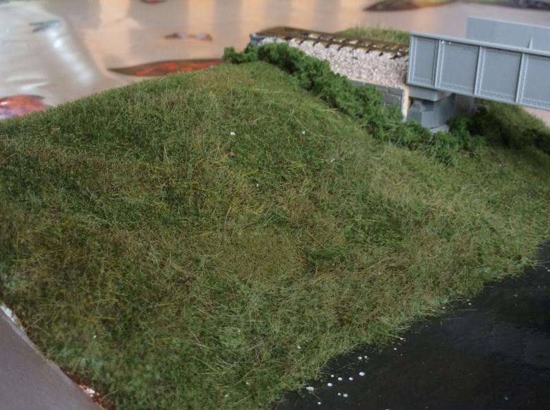

Gister en vandaag maar weer eens gewerkt aan de tailchaser. Onder andere wat eerste pogingen tot begroeiing. Het valt me best nog wel tegen, als je h0 en 0n30 gewend bent. Zo'n kleine schaal is toch heel wat anders. Hieronder een paar plaatjes van mijn eerste pogingen.
Van dichtbij, vanaf de achterkant, niet de normale zichtrichting.
Ander perspectief, min of meer van de voorzijde.

De voorgrond, met een eerste bescheiden poging tot het maken van heidestruikjes.

Not bad, op de heidestruikjes na. Probeer die eens met wat groenmeuk
en een kwast met paarse verf. Beetje tippen op de puntjes en ze zijn minder massief.

Dank je. De heidestruikjes zijn inderdaad nog een probleem. 2mm vezels bestrooid met paarse "pollen" van een bekend merk. Die 2mm maakt het wel lastig. Ik maak eerst polletjes. Als ze droog zijn, aantippen met wat lijm, maar die zit direct tot op de bodem. De foto vergroot ze wel extreem uit, en maakt dat probleem direct duidelijk zichtbaar. Groene meuk met paarse verf kan een optie zijn. Eerst eens nieuwe polletjes maken. Voor het overige denk ik dat er iets meer kleurschakering in zou kunnen, maar dat moet wel subtiel zijn. Op een volgend stukje maar eens verder oefenen.

Echte 1:1 heide bestaat ook uit minuscule paarse frutselbloempjes
(Vaak genoeg gezien op de Ginkelse heide
) dus in 1:148....
De verfmethode lijkt mij ook de beter optie, mogelijk een stukje klassieke grasmat
gebruiken om op te drybrushen? Verder blijf ik het een leuk concept vinden, die

Dank je, Tis. Ik ga eens verder prutsen. Eens kijken of ik ergens een geschikte kleur paars kan vinden of kan mengen.

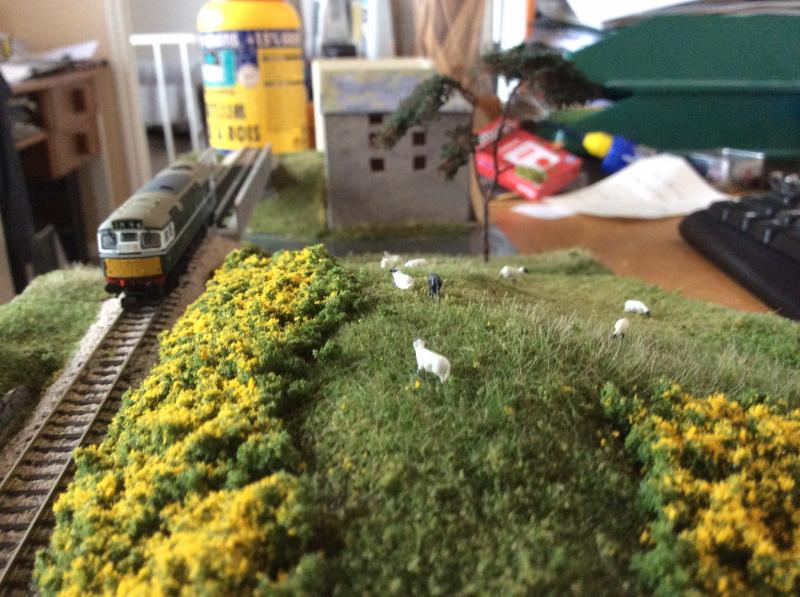

Vandaag een dagje herfstvakantie, en enige voortgang geboekt.
Het dak van de mill moet alleen nog geschilderd, het ziet er wat rommelig uit, maar dat was ook de bedoeling. Jaren van achterstallig onderhoud, zullen we maar zeggen. Met underbrush van Woodland en gele pollen bosjes Gorse gemaakt. Ik vind ze best wel ok.
Ook met een ander moduleert een start gemaakt. Een eerste poging om een "moor" te maken. Ik moet nog maar eens goed naar het voorbeeld kijken voor ik verder ga. De bruine vlakte is een of ander verf met lijm mengsel van Heki wat ik nog heb staan. Raar spul met een foute kleur, maar ik maak het eerst maar eens op. Het is in elk geval niet wit.

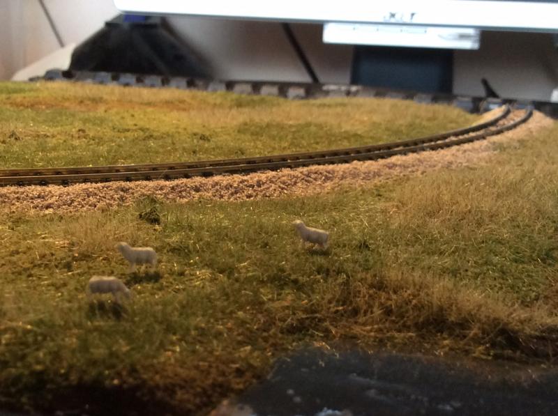

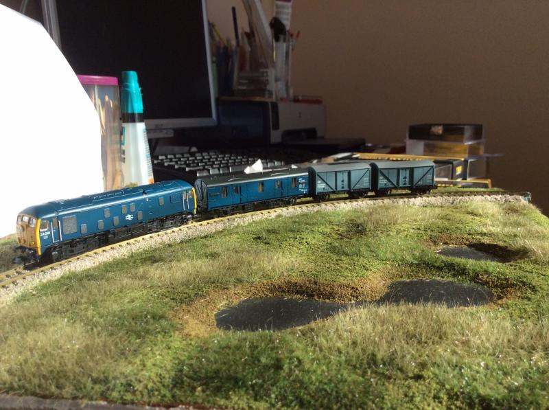

Gisteravond verder gewerkt aan de "moor". In elk geval is nu alles groen, maar er valt vast nog veel aan te verbeteren.
The Monarch of the Glen
De belichting is wat matig, met een bureaulampje.
Met wat testschapen, om te zien hoe die er in het gewas bij staan. Valt me mee, ik was bang dat de begroeiing te hoog zou worden.
Binnenkort maar eens wat treinen er bij zetten.

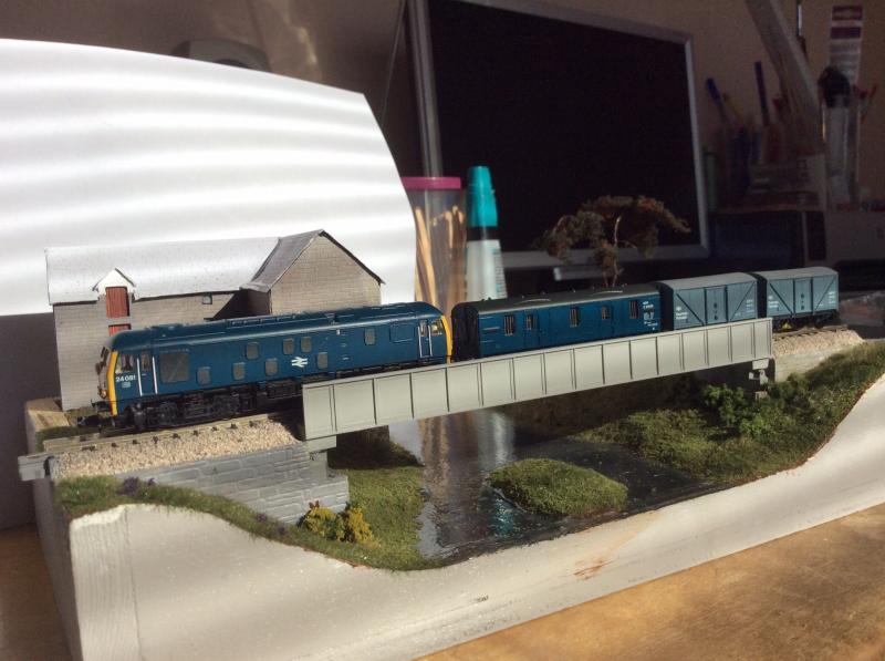

Een paar treinen:
Class 20 met korte goederentrein door de "moorlands".
Class 24 met korte parcelstrain.

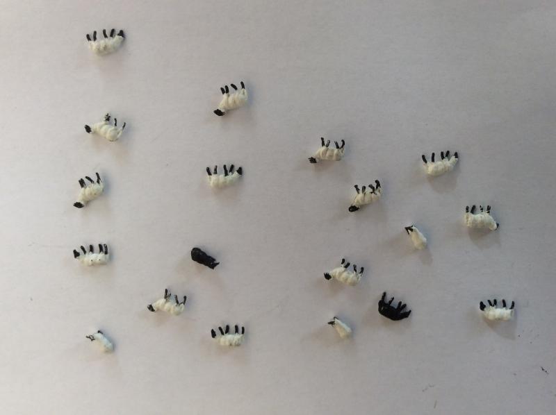

Dank je, Ronald. Intussen wat schapen ge-upgrade met een meer Brits uiterlijk. Wat een gepriegel, de leesbril kwam weer goed van pas.
Bewust niet zo netjes gewerkt, zodat er ook nog wat verschil tussen de beestjes zit. Er zijn toch al maar drie verschillende modelletjes. En ja, we hebben hier ook zwarte schapen
Gerard

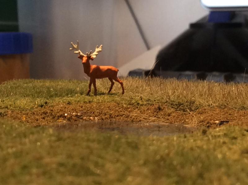

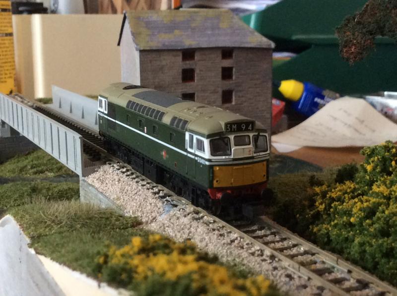

De schapen, of althans een aantal, staan inmiddels in hun natuurlijke leefomgeving. Lekker in het gras tussen de "gorse" (gaspeldoorn).

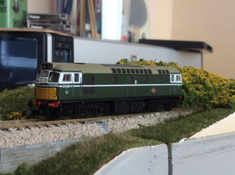

Een nieuwe aanwinst, een class 27 in het groen met kleine gele waarschuwingspanelen:
Het dak van de mill is inmiddels van een kleurtje voorzien. Ik heb gepoogd met verf de begroeiing met korstmos na te bootsen. Ik heb overwogen dit met fine turf te doen, maar ik denk dat voor schaal N dat te grof wordt. Ik vind het zelf wel redelijk geslaagd.
Gerard

Korstmos is 1:1 al klein spul, dus met verf vind ik het er mooi
realistisch uitzien
Fraai model van een Class 27 trouwens

De 27 is van Dapol. Ik heb al een blauwe, maar een lok in deze kleurstelling moest er toch wel bij. Hoewel met full yellow end is de laatste groene class 27 pas in 1973 blauw geverfd. Past met wat modelllers licence (ook de D in het nummer was na 1968 weg) nog net binnen mijn voorgenomen periode van ongeveer 1970 tot begin jaren tachtig.
