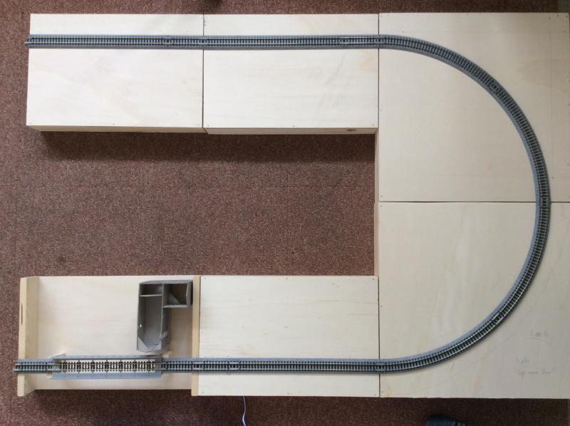

Vandaag een start gemaakt met een nieuw project: tailchaser. Ik ben al een tijdje wat Brits n spoor aan het verzamelen. In verband met ander gebruik van de ruimte die ik nu nog heb voor een modelbaantje op een plank, en ik toch iets wil om voorlopig wat te rijden, is project tailchaser ontstaan. Bij mijn omzwervingen op internet ben ik ttrak (of t-track) en andere mini module systemen gestuit. Eigenwijs als ik ben heb ik daar mijn eigen invulling aan gegeven:

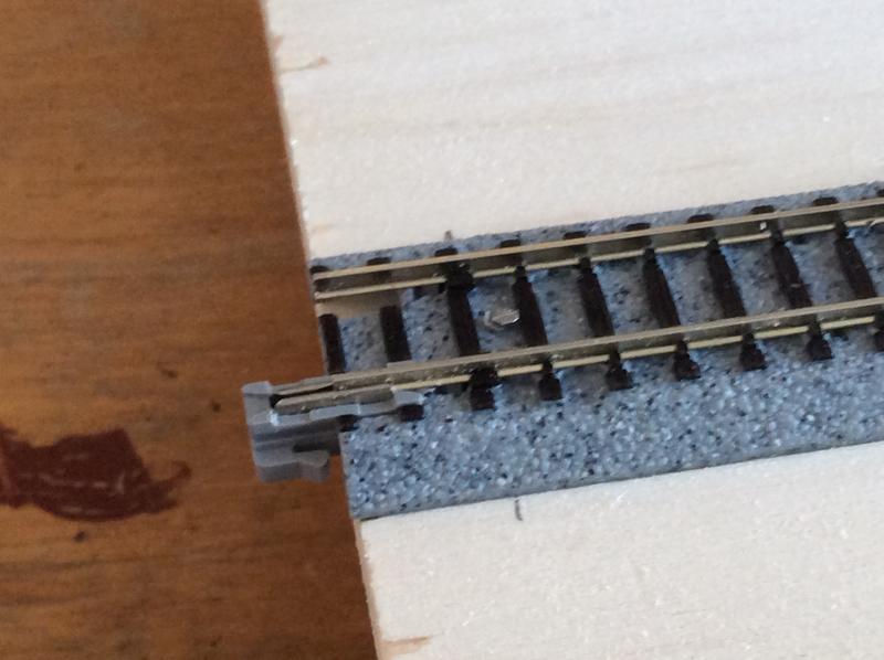

Ik volg inzoverre ttrak dat de modules zijn bedoeld voor kato unitrack. Uitgaande van een standaard ttrak module van 30,8cm worden de modules aan elkaar bevestigd met enkel gebruik van de verbinding van de kato rails:

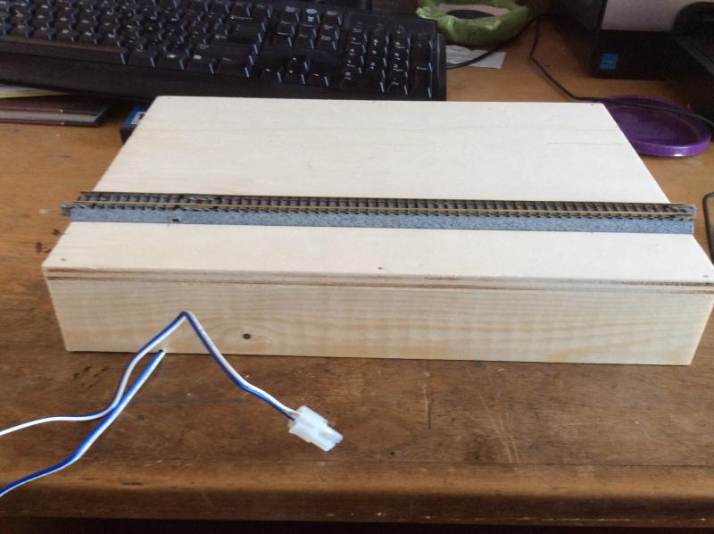

De foto's zijn de module die de aansluitrail bevat. De rand van de bedding ligt 38mm van de rand (1 1/8 inch). De module meet 308 x 200mm.
Voorlopig is het plan slechts een ovaaltje van 2x2 rechte modules en 4 bochtmodules met een radius van ongeveer 28 cm. Vandaar de naam tailchaser.  Uitbreiding is echter redelijk eenvoudig, gewoon wat extra modules bouwen. De modules zijn bruikbaar op een tafel, op de grond of wat voor vlakke ondergrond dan ook. De randen krijgen nog een decent kleurtje. De plastic bedding van kato zal netjes (hoop ik) weggewerkt worden met ballast. Voortgang zal zoals gewoonlijk bij mij, langzaam zijn. U wordt op de hoogte gehouden, af en toe.
Gerard

Ronald, het concept heb ik gewoon gejat, onder het motto "beter goed gejat dan slecht bedacht". Mijn eerste kennismaking met het idee komt hier vandaan. Vandaar ben ik verder gaan zoeken. En zoals gezegd, mijn eigen, eigenwijze draai er aan gegeven.

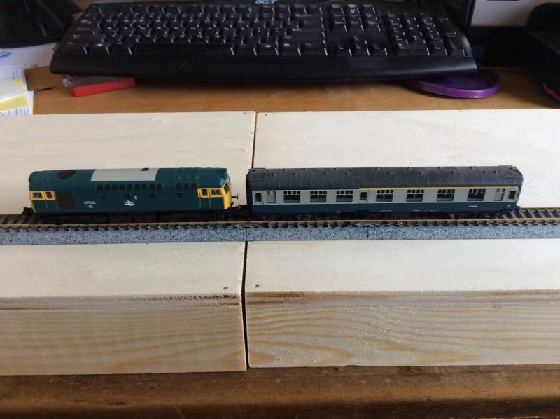

Twee gekoppelde bakjes:
De spleet tussen de twee bakjes "hoort" zo. Om de rails los te kunnen krijgen, moet je ze iets uiteen kunnen buigen. Loc is overigens een class 27 diesel met een Sulzer motor. Zeer eigen geluid. Hebben altijd in Schotland gereden.

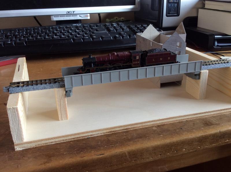

Om wat meer variatie in landschap te kunnen krijgen, ook nog een omgekeerd bakje gemaakt:
De bedoeling is dat hier een riviertje komt, met een oude watermolen. De watermolen is losjes gebaseerd op een deel van de molen in John o' Groats, niet ver van Wick, het eindpunt van de far north line Inverness naar Wick/Thurso. De loc is LMS Jubilee class "Nelson" bedoeld voor een steam special zoals die in de jaren 70 gereden heeft met loc Leander. Licht was wat slecht voor een iPad, de crimson kleur komt wat slecht uit.
Het landschap op de bakjes zal een wat Noord Brits en Schots karakter moeten krijgen. Hoe en wat verder weet ik nog niet zo, er zijn wat basale ideeën. Eerst het laatste rechte bakje en de hoekmodules maar een afmaken.
Gerard

Even een foto vanuit ISS:
Nog twee hoekmodules en alles is rond.

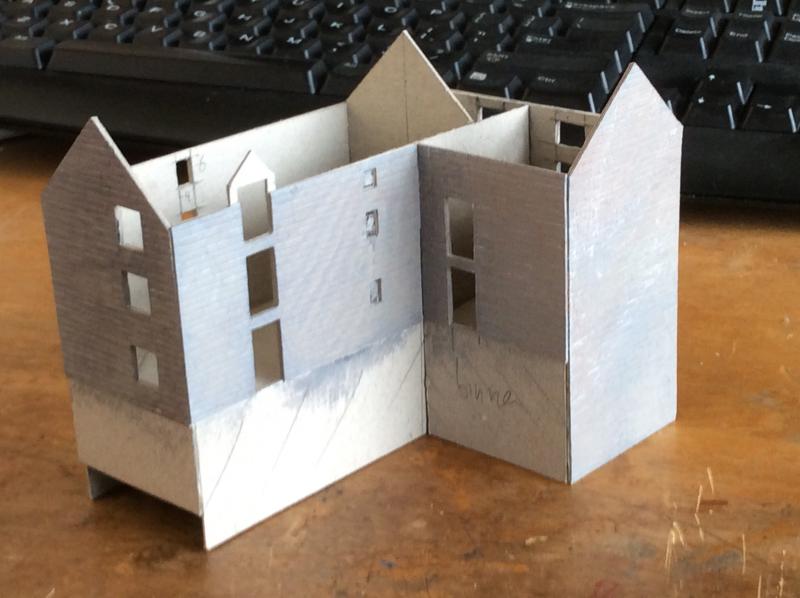

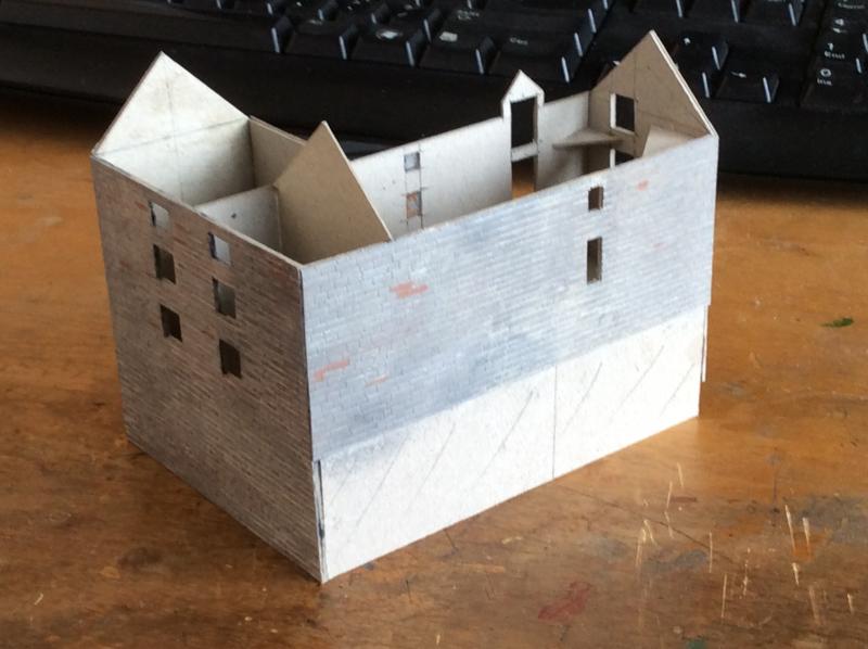

Ondertussen ben ik met een watermolen bezig:
Gemaakt van de achterkanten van een paar lege schrijfblokjes en Slaters plasticard. Eerst eens zien hoe ik de mega kleine raampjes ga maken.
