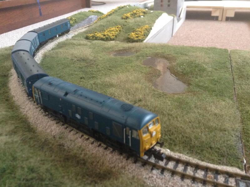

Welke grassoorten (vezels) heb jij gebruikt? Ziet er erg natuurlijk uit

Ik gebruik vezels van Model Scene, 2mm in de kleur early summer en 4,5mm in de kleur late summer (ms-002-02 en ms-004-04). Ik heb ze in Houten gekocht bij Locdepot. Als ondergrond gebruik ik Woodland Scenics fine turf in de kleur earth en een mengsel van green grass en burnt grass, zoals Martin in zijn topic over geknoei met groen ergens heeft beschreven. Hier en daar spuit ik naderhand wat plekken grasvezel nog even in en strooi daar een klein beetje green grass in om wat variatie in structuur te krijgen. De schapen staan verder in een stukje met alleen fine turf burnt grass. Schapen vreten het gras kort en regelmatig af, in tegenstelling tot koeien. Voor de gorse gebruik ik underbrush medium green van WS, waarover ik vervolgens WS pollen strooi. De pollen komen ook bij Locdepot vandaan.

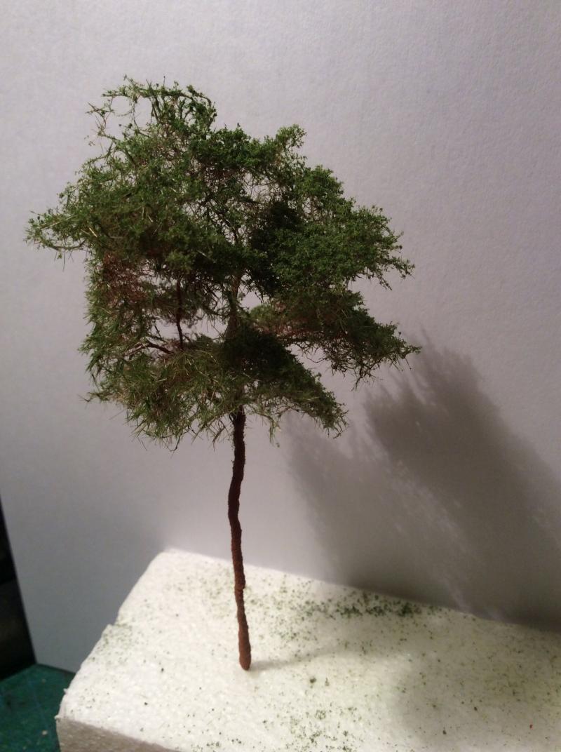

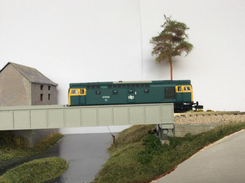

De afgelopen tijd weinig gelegenheid gehad om aan de baan verder te werken. Dat wil niet zeggen dat ik helemaal niets heb gedaan. Ziehier het resultaat van mijn wekenlange noeste arbeid (ofwel, zo af en toe heb ik nog eens wat gedaan):
Hoe toepasselijk, een Scots Pine. Of in het Nederlands, grove den. Het groen is vezel van 2mm, ik denk er nog over na of ik er nog een laagje micro flock over ga strooien, of dat ik het zo laat. Je kunt maar 1x een stap teveel doen. En voor mijn gevoel ben je daar in schaal N sneller dan in grotere schalen. Maar graag jullie commentaar.
Gerard
Tulpendaal
Berichten: 3569
Westlandbaan-Delft
Re: Brits N: Project tailchaser
Reactie #65 Gepost op:
08 December 2015, 20:49:44 »
Gerard,
niet doen mijn eerste reacties was eindelijk een boom die niet overladen is (hierbij zijn Grove Den's bomen uitgesloten als vergelijk) hij is nu precies goed laten zo
Gr. Joke
Groetjes Joke
TRAM
GD
Berichten: 2196
Nee hoor, die heb ik al heel lang...
Reactie #66 Gepost op:
08 December 2015, 22:23:45 »
Huh, ja. Hmm
. Ik heb net vanavond er hele fijne vlokken overheen gestrooid. Eerst heb ik nog eens een tijdje naar grove dennen/Scots pine gekeken op internet en besloten het toch te doen. De kroon blijkt toch wel vrij dicht te zijn. Het idee was om het niet te zwaar te doen, en ik denk dat het redelijk gelukt is. Ik zal morgen een plaatje maken (als ik het niet vergeet). Oh, en ik denk er ook over om de stam nog wat met een grijzig kleurtje iets te minder uitgesproken te maken. Wel zo dat het bruinige er door blijft schijnen.

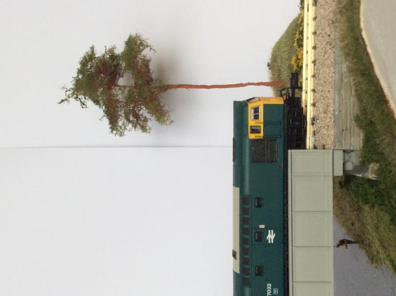

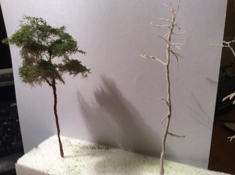

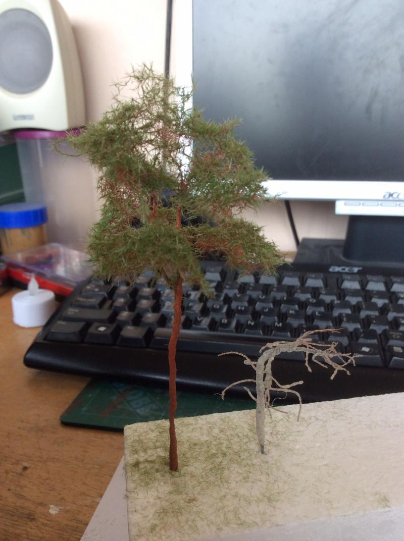

Het beloofde plaatje van de grove den zoals die er nu uitziet:
En nog met een happy little griend in wording:

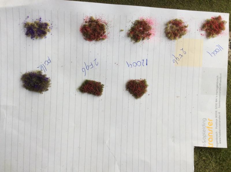

Kleurbeleving, in dit geval van heide, is natuurlijk voor iedereen anders. Ikzelf gebruik voor mijn heide orientaals rood van talens decorfin, wat ik heel lichtjes en soms wat zwaarder met een fijn penseel aanbreng op de zwart gespoten basis, in mijn geval zand op een paar sprieten dun bloemendraad.

Jan, voor mijn eerste pogingen, zie reactie 40 en 45. Ik denk toch wat te paars en te grof. Ik kwam in mijn voorraad rommel nog een aantal potjes met gekleurd zand en/of heel fijn zaagsel tegen, in roodachtige tinten. Als ik naar plaatjes van heidevelden in Schotland en Engeland kijk, heb ik idee dat de meeste vrij intensief van kleur zijn. Mogelijk zijn die potjes wat. Het zit nu voornamelijk even in de "onderbouw" van de heidestruikjes. De eerste pogingen waren met 2mm vezels en fine turf. Steef heeft me van wat materiaal voorzien wat ik ook nog wil proberen. Ik wil even de tijd hebben om een paar proefstukjes te bedenken en te maken, maar de puf ontbreekt wat (druk, verkouden en nog wat meer slechte smoezen). Mijn probleem is dat in spoor N iets al snel te grof is, maar als het te fijn wordt, wordt het in mijn beleving te vlak/structuurloos. Ergens zal ik een voor mij acceptabel compromis moeten vinden, en dat wordt met heide een uitdaging (voor mij).

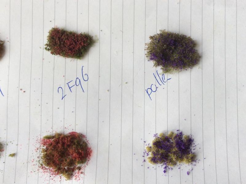

OK, wat eerste proefstukjes. Het is nog niet veel. Het ging me nu vooral even om een structuur die me aanspreekt. Met name om eens te kijken wat het verschil is met vlokken als "plant", of vezels van 2mm. Heide groeit in kleine struikjes, een heideveld heeft geen egale structuur, als ik zo de plaatjes bekijk. De kleur is op dit moment even wat minder belangrijk voor mij.
Boven met de vlokken en fine turf als basis, daaronder met vezels en fine turf als basis. Bloemen zijn even diverse strooimaterialen die ik heb.
De bovenste twee (vezels) en linksonder (vlokken) vind ik het meest veelbelovend als basis om verder mee te experimenteren. Tot zover de heide.
Meteen ook maar eens een plaatje gemaakt om te zien hoe de bomen uitkomen.
(Sorry, krijg het plaatje gedraaid in de upload en krijg het niet anders, daar heeft de iPad vaker moeite mee)
De boom is ongeveer 13 cm hoog, wat in 1:148 neerkomt op een boom van zo'n meter of 18. Voor een grove den geen ongewone lengte, volgens Wikipedia.

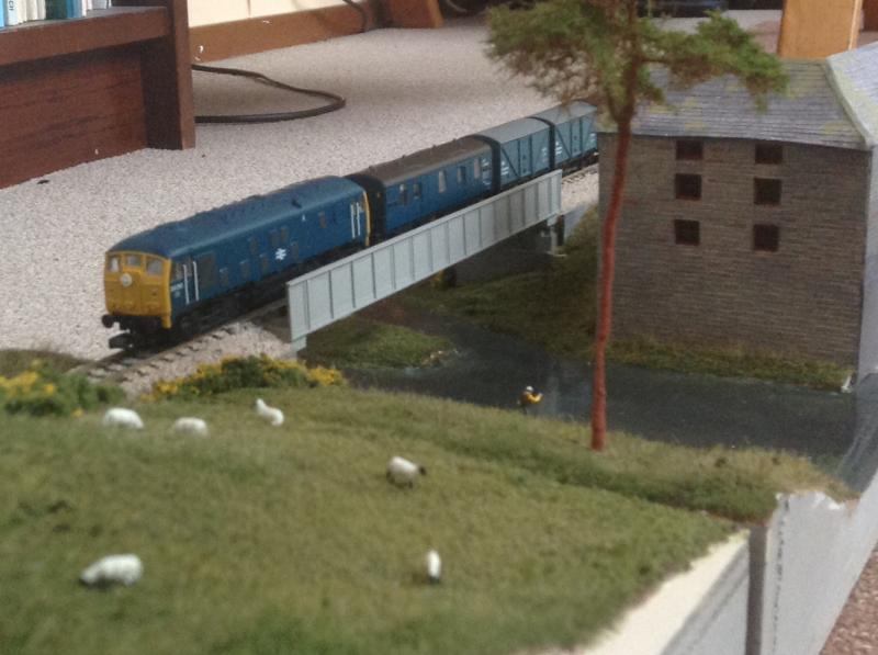

De boel even op de grond uitgelegd en snel een paar plaatjes gemaakt met de ipad. Class 24 met parcels train.
Totaalplaatje.
