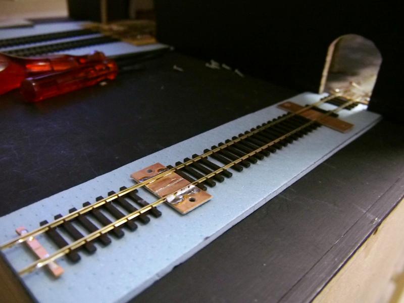

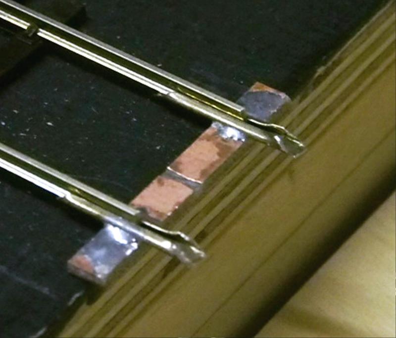

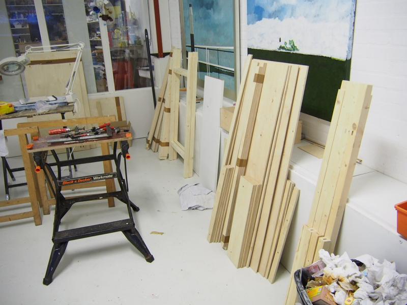

Even een paar foto's gemaakt van de werkplaats waar ik vanmiddag en zojuist was.
Eerst de oude situatie, zoals het overal op de BB's zat om het hoogteverschil te overbruggen:
De bedoeling was om het een beetje te verven zodat het er wat beter uit zou zien.

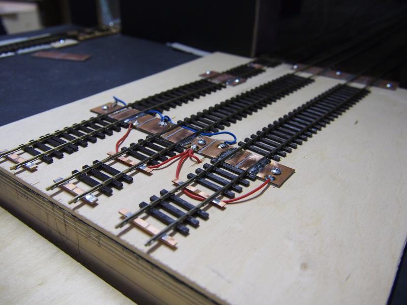

Maar goed, nu zit het dus allemaal op 3mm hoogte:
Die ga ik morgen afmaken:

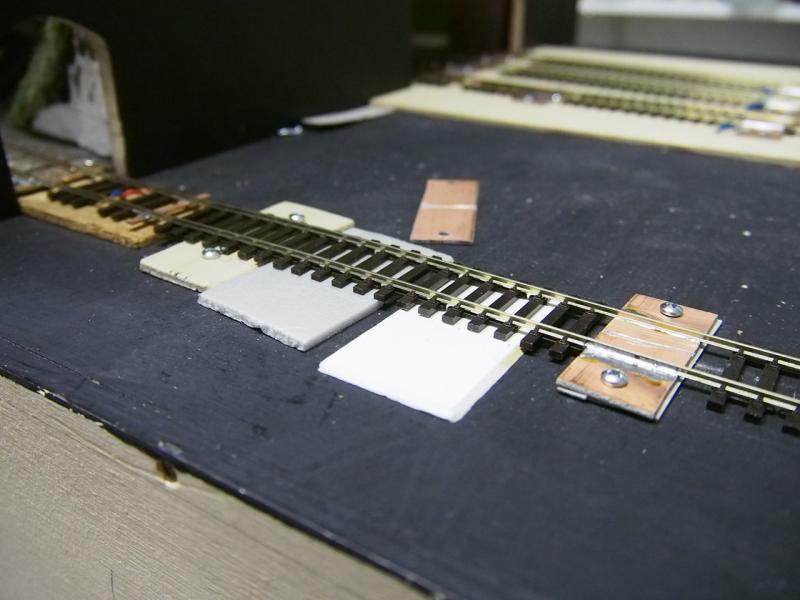

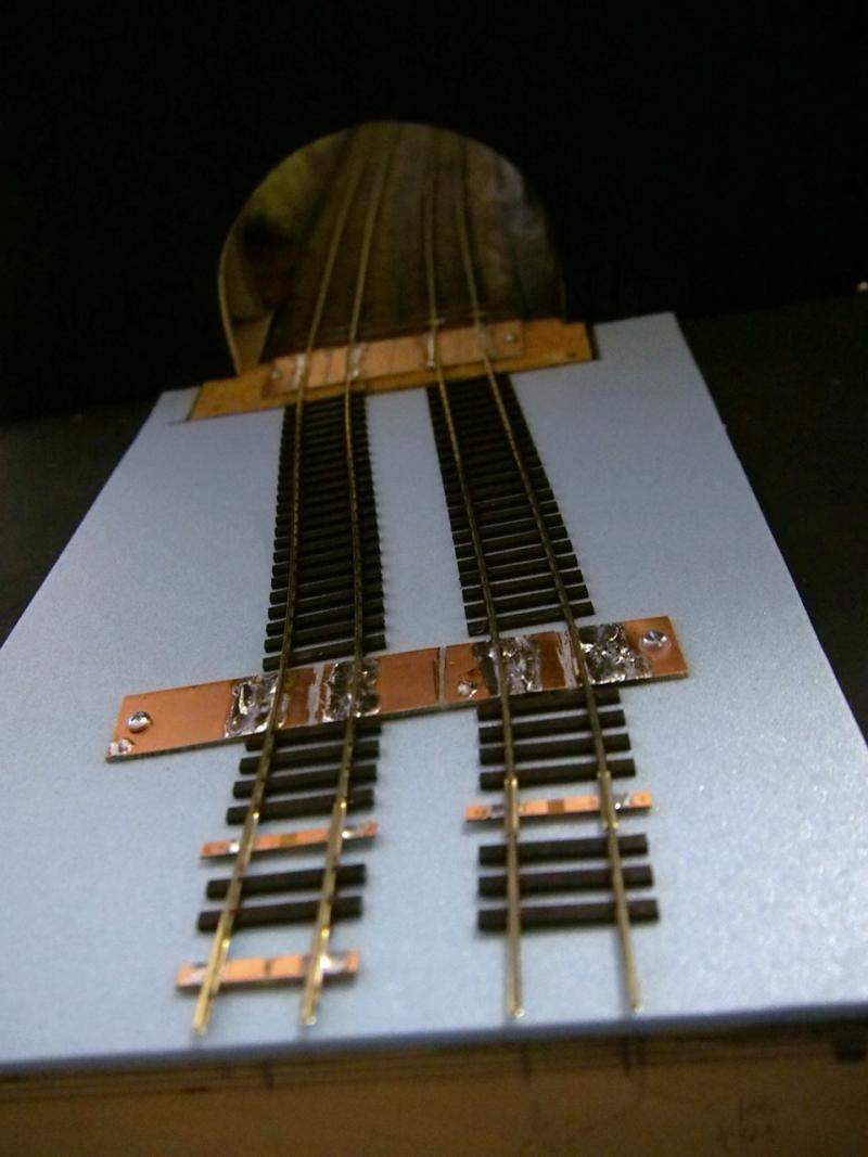

Het bielzenlasje van de bakovergang is in de transportsituatie helemaal over een rail heen geschoven (zie o.a. de foto hierboven), en als je aankoppelt, dan moet je het lasje natuurlijk wel soepel over de "target" rail van de buurman heen kunnen schuiven. Ik merkte zaterdag dat het vierkante flatbottom railuiteinde niet altijd even soepel in het lasje wilde glijden. Dat moet je tijdens het opzetten niet te vaak hebben, dus dat moest ook opgelost worden.
Het betreft hier een klassieke male-female verbinding: de rail (het mannetje) schuift a.h.w. in de las (het vrouwtje), dit in tegenstelling tot bijv. de megabiels, wat een female-female verbinding is.  ;)
Dus heb ik eerst de "flatbottom" van het railprofiel van de buurman aan de zijkanten in een mooi rond puntje gevijld en het lasje aan één kant een beetje opengemaakt.
Nu floept hij er bijna vanzelf in en het zit nog steeds heel stevig:

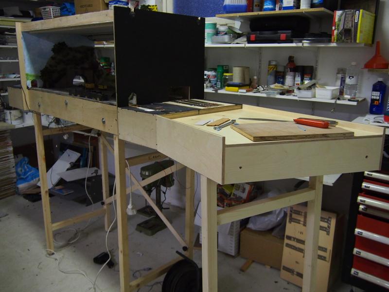

Rechts de bak van Cor en daarachter die van Werner:
Mijn bak met een provisorisch aangekoppelde boogbak:

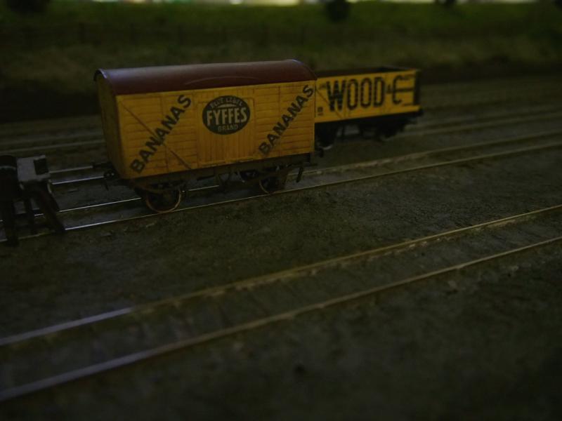

En toen ik wegging stond dit op de goods yard:
Geen 9F meer....
