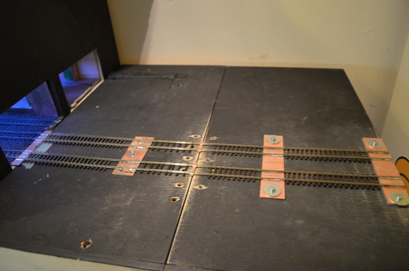

Ik heb vandaag aan mijn bak geknutseld en een van de twee BB's is nu definitief bespoord, compleet met (halve) bakovergangen:
http://forum.beneluxspoor.net/index.php/topic,58064.msg3221570634/topicseen.html#msg3221570634
Op 6 juni een demo.
Leen.
St00mboy
  • Berichten: 12010
Re: BMB 00-modulebaan, Algemeen.
« Reactie #277 Gepost op: 21 May 2015, 22:59:21 »
Vanavond de overgang in elkaar gezet en gekeken of hij stevig is.
Zie het topic van mijn bak (helaas geen foto's).
Leen.
St00mboy
  • Berichten: 12010
« Reactie #278 Gepost op: 22 May 2015, 22:55:49 »
Vanavond verder gegaan met de overgangen en foto's gemaakt.
De meeste problemen zijn nu opgelost, proefgereden met een karretje en de overgang is demo-gereed.
Hier staat het:
http://forum.beneluxspoor.net/index.php/topic,58064.msg3221571419.html#lastPost
Leen.

Afgelopen dagen de BB overgangen gemaakt van code 100 naar code 75.
Op de linkerbak komt er code 100 rails van uit de bak tot halverwege de "brede biels"daarna heb ik 0,6mm  messing plaatjes erop gesoldeerd en daar op de code 75 rails, do 0,6 mm is het hoogte verschil tussen de code 100 en de code 75.
Henk.
Mvg Henk.
St00mboy
  • Berichten: 12010
« Reactie #281 Gepost op: 25 May 2015, 18:36:50 »
Dat is ook een heel mooie oplossing, Henk. (y)
