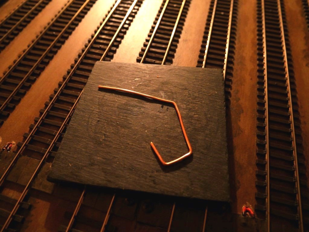

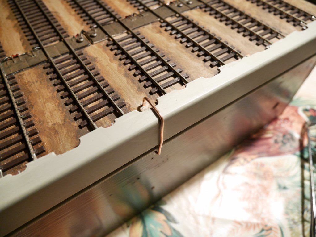

Voor de 5e FY-bak heb ik op proef een plastic railbescherming met magneten gemaakt.
Op die manier zat het plastic aan de onderkant dank zij de magneten weliswaar goed vast, maar aan de bovenkant ging hij iets te te makkelijk los.
Op onze laatste rijdag in Vredepeel is er dan ook een van de 2 magneten aan één kant losgegaan tijdens het transport.
Ik heb nu een verbetering bedacht:
Het is een beugel van koperdraad. Als je twee 2mm-gaatjes boort dan zet je daarmee het plastic muurvast:
Bij het loshalen til je eerst met een schroevendraaier de beugel op en dan kun je alles makkelijk loshalen zonder te schroeven.
De beugel verbuigt daarbij, maar dat geeft niet.
Als je klaar ben, dan zet je het weer terug en dan tik je met een hamer o.i.d. de beugel vast en in vorm rond het plastic.
Het zit echt muurvast, dus nog even proberen op de rijdag, en dan ga ik de andere FY-bakken ook op die manier doen.
Als een beugel metaalmoe wordt, dan maak je gewoon een nieuwe van 2,5 mm
koperdraad.
Leen.
