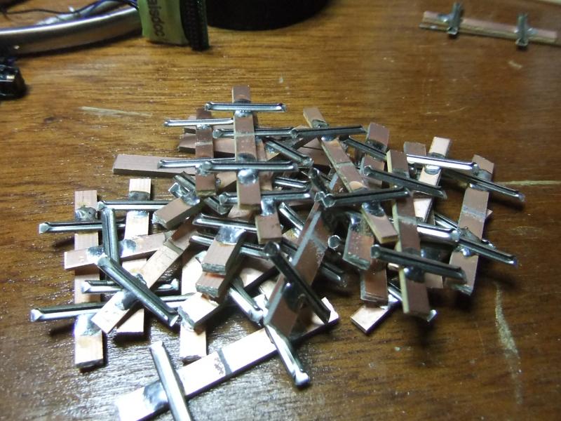

Dus alleen maar alvast 24 bakovergangen in elkaar gesoldeerd voor de nieuwe bakken en bogen:
Leen.

Koppellasjes?
Slim systeem

19 November 2015, 23:26:08 »
Ja, tot nu toe werkt het perfect: altijd een perfecte overgang.
Je moet er in het begin wel even aan wennen.

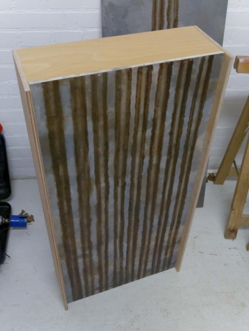

Bak D:
Bak B of C met de 8 opstelsporen:
Nu eerst drogen en dan gaan we volgende week rails leggen.

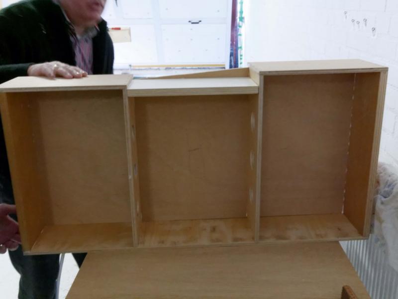

sta elke keer versteld wat een paar enthousiastelingen in korte tijd kunnen doen
Ik snap die één na laatste foto niet, wat zie ik daar?

Dat is de onderkant van bak D die gemaakt wordt.
De tekening staat in post #1064.

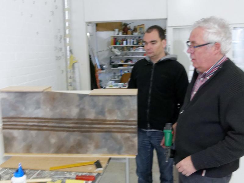

Hé, wie is de schilder?
De bakken staan bij een schilder in zijn atelier.
Ik dacht dat jij dat wel wist.
