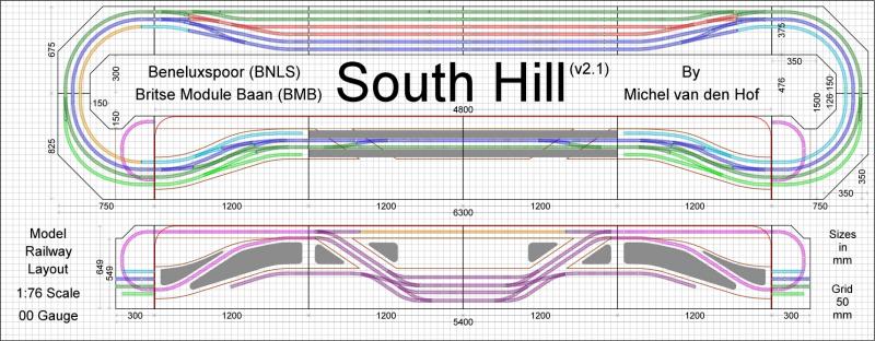

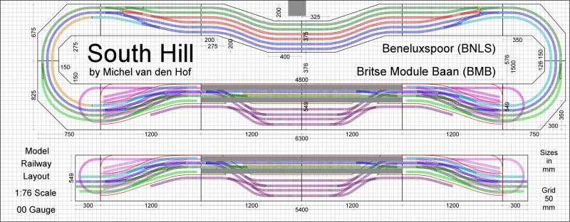

Hierbij wil ik graag mijn Britse 00 baan
South Hill
voorstellen. Na vele omzwervingen en talloze plannen, moet dit dan (uit)eindelijk mijn (te bouwen) baan gaan worden.
De aanzet tot deze baan werd op woensdag 15-4-2014 gegeven door Leen (St00mboy), toen hij in het Britse Litter-bin topic een gooi deed naar een poging, om in navolging van de BNLS forum baan (met enkele Brits geörïenteerde deelnemers), te komen tot een BNLS BMB, Beneluxspoor Britse Module Baan. Dat idee leek me op zich wel interessant. Ik worstelde in al mijn plannen met de grootte en dan vooral de diepte er van, de kosten die er mee gemoeid gaan, de bouwtijd, de transporteerbaarheid i.v.m. met shows/beurzen, en er waren/zijn interesses te over, in verschillende schalen, uit verschillende landen, uit verschillende periodes en met verschillende modaliteiten. Mede daardoor ben ik te vaak van plan gewijzigd, gevolgd door ontwerpen, kopen, nieuw ander plan, verkopen, ontwerpen, kopen, nieuw andere plan, verkopen, etc .........
Mijn plan heb ik in slechts 1 middag in ruwe opzet bedacht en met wat adviezen en tips hier op het BNLS Forum in een week kunnen rijpen tot een goed definitief plan, dat een hoop van mijn interesses samenvoegt, in maatvoering ideaal is, ook geschikt is voor transport naar elders, qua kosten in etappes gebouwd kan worden en door de mogelijkheid tot aanleveren van bouwpakketten voor de diverse segmenten/bakken en dankzij deelname aan een groepsproces, me eindelijk makkelijk op gang moeten krijgen en op gang houden.
De zichtbare baan zal uit 4 aaneengesloten BNLS BMB modules bestaan. Deze modules kunnen tussen 2 bijbehorende BB'en ingevoegd worden in de BNLS BMB, maar i.p.v. de BB'en, m.b.v. 4 hoekmodules ook gekoppeld worden aan 4 achter de baan liggende FY modules, die de baan ook een geheel zelfstandige baan laten zijn.
Qua interesses is de keuze voor Brits voorbeeld nu dus verkozen, boven die uit eigen land en uit andere buitenlanden. De baan zal echter zowel een trein element (op module niveau 0, maar fysiek op een verhoogd niveau) bevatten, als ook een tram element (op een negatief module niveau, maar fysiek op straat niveau) bevatten. Dan heb ik daar mee dus het heen en weer hikken tussen trein (met ruime bogen) en tram (met de mogelijkheid tot krappe bogen) uitgebannen. Qua schaal ben ik er achter gekomen dat je met N op een oppervlakte wel veel kan, maar het is me persoonlijk toch allemaal wat te klein en te weinig gedetailleerd, danwel de baan detaillering is vaak grover.
Met deze baan houd en heb ik binding met BNLS, BNLS Litter-binners, BNLS BMB'ers, Nederlandse modeltrammers, Britse modeltrammers, Duitse modeltramners en mijn Britse treinvereniging DEMU. Vele vliegen in 1 klap.
De baan stelt een fictieve locatie voor in South Londen, tussen late 50'er jaren en late 60'er jaren. De naam
South Hill
is geïnspireerd door de stationsnamen Herne
Hill
, Tulse
Hill
en Streatham
Hill
, en het simpele feit dat het een fictieve locatie in
South
London betreft, grofweg in de buurt van die 3 echt bestaande stations. Het spoor loop hier geheel op een stenen viaduct. Op de middelste 2 bakken zullen de perrons van station South Hill komen te liggen, wat 2-sporig uitgevoerd is. Op de eerste en laatste module zullen de wisselstraten voor/na het station komen te liggen. Hier is ruimte voor 4 sporen naast elkaar, die ook als zodanig uit beeld zullen verdwijnen. Doet de baan mee in de BNLS BMB, dan is de hele baan een 2-sporige lijn, met links en rechts van het station en voor en achter de 2-sporige lijn, korte opstelsporen. Staat de baan op zichzelf, met eigen FY, dan is de baan links en rechts van het station een 4-sporige lijn, met de buitenste 2 sporen de zgn. Slow Lines en de binnenste 2 sporen de zgn. Fast lines. Door ruimtegebrek is het station slechts 2-sporig gebouwd en zijn de wisselstraten aan beide zijden van het station bedoeld om even van 4-sporige baan over te gaan in 2-sporige baan en daarna weer terug over naar 4-sporige baan. Treinen zullen de wat korte locals zijn die stoppen en de wat langere fasts/longdistances zjin, die niet stoppen. Een verdwaalde goederentrein zal voor variatie zorgen. Op straat niveau ligt er voor het station een dubbele tram halte, met vanuit beide rijrichtingen ook een keer-/wachtspoor. Er zullen dubbeldekstrams rijden, waarvan ik al zo'n 30 bouwpakketten heb liggen. Dat de trams in London in het echt maar tot 1952 reden, laat ik gemakshalve buiten beschouwing. Er zullen ook statische Routemaster dubbeldeckers aanwezig zijn. De tramlijn verdwijnt zowel naar links als naar rechts schuin onder het station door buiten beeld, met achter/onder de wisselstraten opstelsporen en op de BB'en/hoekmmodules een keerlus. Aansturing zal m.b.v. DCC en PC besturing zijn. De FY bevat per rijrichting 2 lange wachtsporen en ook 2 wachtsporen die bi-directioneel zijn. In 1 overgangsboog zal een spoor sectie als test/programmeer spoor inzetbaar zijn. Een los spoor met de zelfde functie komt te liggen onder het station.
Om kosten te spreiden en niet te lang met een niet inzetbare baan te worstelen, kan deze baan in verschillende etappes gebouwd worden. De 1e fase is het straatniveau met tram netwerk. Rustig op mijn gemak 4 modules bouwen en 2 BB'en en daarna het tram deel. Met zelfbouw rails op het zichtbare deel en op het niet zichtbare deel Peco code 75 of misschien ook daar wel zelfbouw. Gevolgd door aankleding van de baan, inclusief de buitenzijde van het spoorviaduct en perrons. Vanaf dat moment kan de baan met goed fatsoen, als standalone trambaan functioneren. De 2e fase is het aanbrengen van de sporen op de 4 modules en 2 BB'en, inclusief de bijbehorende besturing en aankleding. Als dat gereed is, kan de baan meedoen met de BNLS BMB of als standalone trambaan functioneren, met stationaire treinen op de baan. De 3e fase is het bouwen van de boogbakken en de FY bakken, compleet met spoor en aansturing. Als 4e fase hoef ik me dan pas druk te maken om het aanschaffen van eigen treinen.
Anyway ...... hier is het ontwerp. De 1e versie is zoals de baan in de 2 opstellingen te zien zal zijn. De 2e versie is met op de rondlopende variant alleen de zichtbare sporen ingetekend en op de BNLS BMB variant alleen de tramsporen ingetekend.
Naar rechts is richting The City of London, naar links naar het zuiden. Donker blauw = UP Fast, licht blauw = UP Slow, donker groen = DOWN Fast, licht groen = DOWN Slow, rood = Bi-directional, oranje = Test-/Programmeerspoor, paars = zichtbare (zelfbouw) tramsporen, roze = niet zichtbare tramsporen.
Mvg, Michel

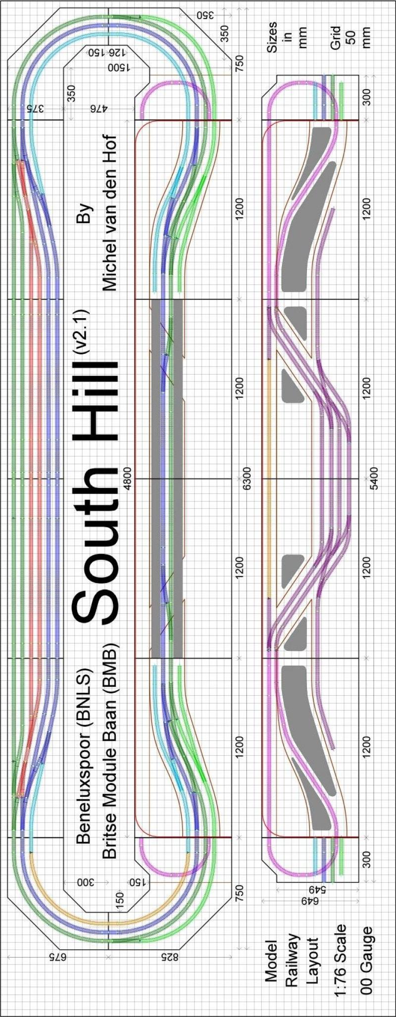

Allen,
Afgelopen zaterdag 25-4 heb ik op de beurs in Houten een erg goed oriënterend gesprek gehad met Martin Welberg (Milocomarty, Grasjes en zo ....), over door hem te leveren houten bouwpakketten, voor alle benodigde 14 modules die uiteindelijk benodigd zijn voor
South Hill
als deelnemer aan de BNLS-BMB Modulebaan, als ook standalone baan zonder (voor alleen rijdende trams) maar ook met eigen schaduwstation (voor zowel rijdende trams als ook rijdende treinen).
Door technische mogelijkheden maar ook onmogelijkheden en een aantal andere praktische zaken meenemende, is het ontwerp inmiddels op een aantal punten aangepast.
De belangrijkste zijn :
- 100 mm diepere scenic modules (voor een mooiere overgang naar de achtergrond).
- een schaduwstation (FY) met rechte sporen (i.p.v met een slinger er in).
- de tram keerlussen meer naar achteren op de baan en geen opstelsporen meer in de keerlussen (want de lussen zullen zelf als opstelspoor funcioneren, met doorschuivende trams).
Dat laatste is net zoals de diverse FY sporen van Mark's trambaan Rheinberger Straßenbahn Betriebe, waar trams ook doorschuiven.
Elke lus kan 8 trams bevatten, dus minstens 16 trams zullen inzetbaar zijn.
Ruim voldoende.
Dit ontwerp is inmiddels versie 2.1 en de definitieve?
Voor de liefhebbers zowel in de normale kijkrichting (dus gekrompen door het forum), maar ook 90 graden gedraaid (zodat het forum de afbeelding niet inkrimpt).
Mvg, Michel

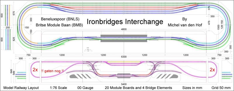

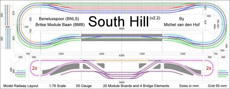

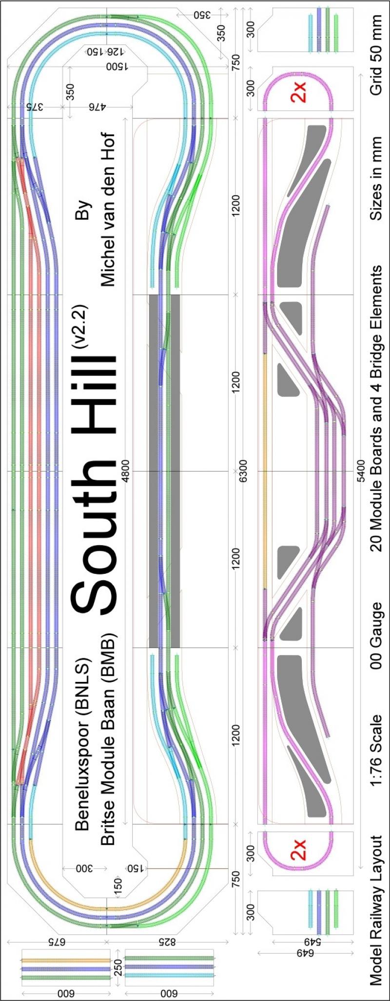

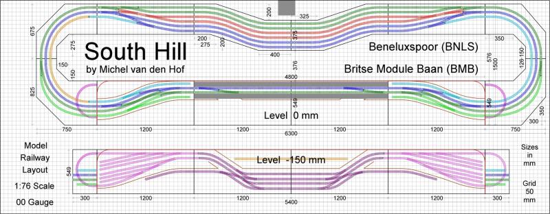

Versie V2.2 met een kleine toevoeging en wat anders in beeld gebracht.
Ik heb 2 modules toegevoegd van 600 x 250 mm, om optioneel links en rechts tussen de 2 hoekmodules van de FY te plaatsen.
Thuis zal de baan opgesteld staan zonder deze extra modules en totaal 1500 mm diep zijn.
Op shows, als standalone baan, zullen de extra modules worden ingevoegd en zal de baan totaal 2100 mm diep zijn, met voldoende vrije ruimte binnen in de baan.
Daarnaast heb ik alle lijnen op breedte 1 ingesteld i.p.v. 3 of 5.
Om die dunne lijnen beter zichtbaar te krijgen, heb ik het bestand opgeslagen zonder de 50 mm grid (raster) lijnen.
Ook heb ik de dubbele lagen geheel gesplitst getekend.
De delen met roze keerlussen moeten er dus elk 2x van komen, 2 voor in de BB'en en 2 voor onder de voorste hoekmodules.
Ik denk dat ik nu wel genoeg fijngeslepen heb.
Op naar Martin Welberg voor de berg hout ........
Mvg, Michel
Laatst bewerkt op: 26 May 2015, 20:45:23 door NS8714

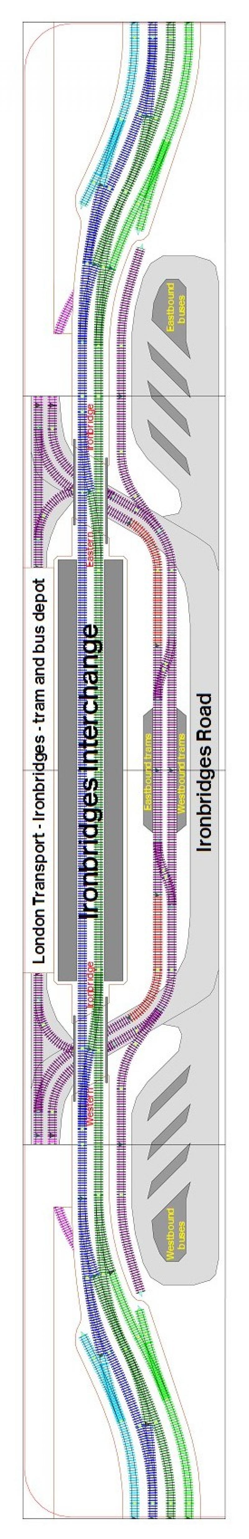

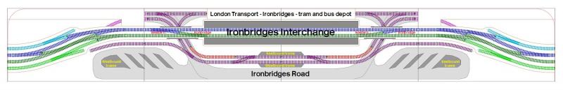

Al verder ontwerpend/plannend/puzzelend en verder denkend aan details van scenery en materieel, is naast wat beperkte ontwerpwijzigingen, de naam van de baan inmiddels ook veranderd.
De naam zal zijn :
Ironbridges Interchange
- Ironbridges Interchange is een lokaal station in South-London aan een secundaire spoorlijn die een verbinding vormt tussen 2 hoofdspoorlijnen.
- De op een brick-viaduct lopende lijn is 4-sporig, met 2 Fast lines en 2 Slow lines, maar t.h.v. het station slechts 2-sporig, vanwege de beperkt beschikbare ruimte.
- Aan beide zijdes van het station passeert de lijn een Ironbridge, allebei gebouwd als tribute aan (en een verkleinde copy van) de beroemde Ironbridge in Cheshire.
- Uiteraard ontleent het station hier een deel van zijn naam aan.
- Het andere deel van de naam duidt op een (lokaal) overstap station, in dit geval op zowel buslijnen alsook tramlijnen.
- Het is 1967, en London Transport heeft in South-London de trams dus niet in 1952 afgeschaft zoals elders in de stad, maar in beperkte mate gemoderniseerd.
- De tram is in South-London blijven bestaan als compensatie voor het gebrek aan Underground lijnen in dit deel van de stad.
- De tramlijnen volgen Ironbridges Road, met voor het station een vrijliggende halte, met links en rechts ervan 2 kleine busstations.
- Pal achter het station ligt London Transport - Ironbridges - Tram and Bus Depot.
- Trams zijn van de types Feltham en vooral omgebouwde/gemoderniseerde Cissie versies, voorzien van een pantograaf i.p.v. een trolley pole.
- Bussen zijn voornamelijk vrij nieuwe Routemasters van de types RM en RML.
- Over de Slow lines zien we lokale 2- en 4-delige treinen rijden die allen op het station stoppen, bestaand uit 2-EPB, 2-EPB+2-EPB of 4-VEP.
- Over de Fast lines zien we interregionale 4- en 8-delige treinen rijden, waarvan de 4-delige stoppen en de 8-delige passeren, bestaand uit 4-CEP of 4-CEP+4-CEP.
- De treinen op de Slow en Fast lines zullen elkaar in beide richtingen om en om afwisselen en een hoogfrequent treinen aanbod laten zien.
- Minder vaak komen via de Fast lines een loco getrokken boottrein (met Mk1 en Mk2 rijtuigen) en een milk goederentrein langs met 6-wheel milk tankers.
- Het materieel zal voor een deel nog BR (SR) Green zijn en voor een deel al BR Blue, allen (al) voorzien van SYP of FYP
- Locomotieven zullen zijn van de Classes 20, 33, 37, 71/74 en 73.
Dit is een verkleinde uitvoering van het ontwerp van de BR (SR) Station-Totem, die ik boven de baan zal gaan gebruiken.
Alleen de tekst in het bovenste deel is nog niet 100% definitief, de rest zal zo blijven.
Mvg, Michel
Laatst bewerkt op: 27 May 2015, 00:53:11 door Michel van den Hof

Nounou,
erg ambitieus allemaal.
Leveren die gebogen wissels geen problemen op?
cheers
Hendrik Jan
-Billy Connolly
Onshape Gebruikersgroep
Online
Berichten: 6695
Re: Ironbridges Interchange - Lambeth - South-London - 1967 - 00 trains and trams
27 May 2015, 00:05:51 »
Terechte vraag... Ik heb daar ook al mijn neus aan gestoten.
De Hornby gebogen wissels geven gelukkig geen problemen.
Loc's gaan er in beide richtingen zonder problemen over heen.
Grzz, Hans
https://spoormodelleren3d.nl/
Michel van den Hof
Berichten: 1490
Al DEMU lid sinds 2004 (www.demu.org.uk)
27 May 2015, 00:17:25 »
Ach ambitieus ...... Hoezo eigenlijk? Ik heb er in 2006 een groot huis voor gekocht met een garage die puur bedoeld is voor de baan. Dit wordt mijn enige baan, die toevallig ook met zijn zichtbare deel, deel kan nemen aan de BMB. En trein en tram, ach, trein en trein op 2 niveau's is heel normaal toch!?!?! Een zichtbare baan van 4,8 x 0,65 m en 1 schaduwstation, dat valt allemaal best mee toch?
Ik zou niet weten wat het probleem is met de bebogen wissels, ze zijn behoorlijk ruim. Als materieel hier niet mee overweg kan, zit het probleem eerder daar in.
Mvg, Michel
Berichten: 7346
27 May 2015, 17:30:02 »
Citaat van: Michel van den Hof op 27 May 2015, 00:17:25
Correct me if i'm wrong..... but
Het donderblauwe en groene spoor zijn de sporen waar je mee aansluit op de BMB toch?
Dat betekent dat er dus materieel van anderen overheen rijd. En aangezien er al eens
een hoop gebakkelei is geweest over materieel wat niet wilde rijden op de bouwsels van een
ander. Zou ik je laatste opmerking even nuanceren... Ga eerst maar eens testen, er
zijn vast wel deelnemers die je een ontsporings gevoelige machine willen lenen.
Mvh Steef
Michel van den Hof
Berichten: 1490
27 May 2015, 17:44:07 »
Ook al gaat het om materieel van anderen, dan nog maakt dat wissels niet incorrect. Bij goed gelegde rails ligt ontsporen in de regel aan verkeerde BTB of te weinig bewegingsvrijheid van bewegende delen en assen.
Maar uiteraard wil ik binnenkort best wel proef leggen en proef rijden met gevoelig materieel.
Het is echter een baan die ik thuis permanent wil kunnen gebruiken met eigen (of bezoekend) materieel, die als geheel ook naar shows kan EN waarvan het zichtbare deel kan deelnemen aan de BMB.
(via mobiel)
Berichten: 7346
27 May 2015, 17:47:39 »
Lees even mijn stukje terug, het gaat niet om 'de wissels'. Maar om het
