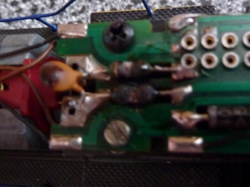

Hallo allemaal,
ik heb problemen met Roco 2200 model "Anneke". De lok is de laatste tijd steeds in storing gegaan, en na het openmaken heb ik geconstateerd dat de weerstanden verbrand zijn. Tevens zit er nog een lichtbruin iets bij (zie foto) wat ook verbrand is. (Denk ik). Hoe kan ik dit repareren ? Welke waarden hebben de weerstanden die ik moet vervangen ? Kan iemand mij hierbij helpen ?? Alvast bedankt !!!
Laatst bewerkt op: 22 April 2015, 20:02:15 door Bert van Gelder. Reden: Titel verduidelijkt
vriendelijke groet, Frederikus
Sander Fondse
Berichten: 2118
MSc Micro-Electronics
Re: problemen met Roco 2200
19 April 2015, 12:53:22 »
Goeden middag Frederik(us),
dat zijn geen weerstanden en een oranje ding, dat zijn de ontstoorspoeltjes en ontstoringscondensator van de motor. Heb je met deze lok digitaal gereden ? Zo ja, dan zijn ze waarschijnlijk te heet geworden door de manier waarop de decoder de motor aanstuurt. Als de motor op zichzelf in orde is, je de lok alleen digitaal wil gebruiken en de printplaat zelf ook heel is kan je de 2 spoeltjes vervangen door een draadje. De oranje verbrande condensator kan je gewoon wegknippen.
Indien je analoog rijdt, is er misschien kortsluiting geweest tussen een motoraansluiting en de andere pool van de rail (waardoor de motor werd kortgesloten). Als de storingen aanhouden, is misschien toch de motor aan vervanging toe.

22 April 2015, 08:24:42 »
Sander,
Ik ging er vanuit dat de twee dingen weerstanden waren (ze leken er in ieder geval wel op).
Ik heb je raad opgevolgd en jawel .. de lok doet het weer.
Sander bedankt voor je snelle en daarbij goede raad, ik ben er blij mee !
Menno
Berichten: 3486
22 April 2015, 18:08:13 »
Het is ook niet zo'n ramp hoor, dat je die dingen voor weerstand aanziet
Ze lijken er verdomd veel op en alleen als je net wat meer verstand hebt van elektronica weet je dat het smoorspoeltjes zijn.
Als je de printbaantjes volgt, kun je vaak wel zien wat een onderdeel precies doet (en dus wat voor onderdeel het is).
@ Sander: ik denk eigenlijk eerder dat de tantaal (dat oranje ding is een tantaalcondensator) in sluiting is gaan liggen. Tantaaltjes zijn nogal gevoelige dingen maar hebben ook een nogal beperkte levensduur in vervelende gevallen. Als je geluk hebt, lopen ze alleen maar op of af in capaciteit, als je pech hebt gaan ze steeds meer een kortsluiting vormen, waarbij ze op het toppunt spectaculair kunnen vlammen.
Vervolgens krijgen de smoorspoeltje de sluiting op hun dak, die dat op hun beurt niet leuk vinden en ook het loodje leggen.
Berichten: 22834
22 April 2015, 18:50:35 »
Ik heb niet bijzonder veel verstand van elektronica, maar het lijkt me toch onwaarschijnlijk dat Roco tantaalcondensatoren voor motorontstoring gebruikt. Die dingen zijn polariteitsgevoelig.
Blijft de vraag waarom de boel is doorgebrand. Je merkt het wel als het toch aan de motor ligt. De decoder gaat vanzelf in de beveiliging.

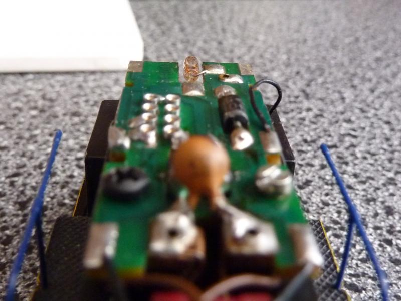

Calimero
Berichten: 1037
22 April 2015, 19:00:11 »
Het leek mij op het oog ook al geen tantaal ook al is de foto wat wazig wat dat betreft. En het is inderdaad ook
geen logische keuze om daar een condensator met een plus en een min toe te passen. Op kleur zou ik dan ook
bij een redelijk standaard ceramische condensator uit komen en die hebben niet de reputatie snel stuk te gaan.
Dat tantalen gevoelig zijn klopt inderdaad en de manier van stuk gaan klopt ook met het verhaal van Menno.
De spoelen zijn overduidelijk te heet geweest en mogelijk de decoder ook zodat de condensator daar z'n kleurtje
van gekregen heeft. De C niet uit zich zelf heet geworden in ieder geval, dan verkleurt dit type egaal.
