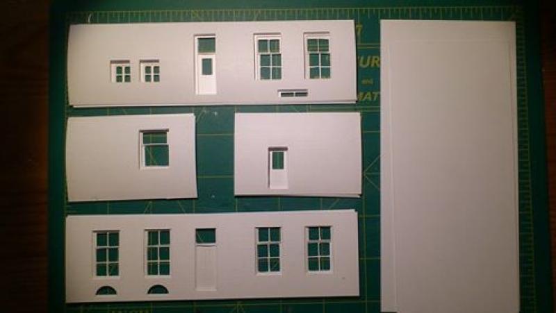

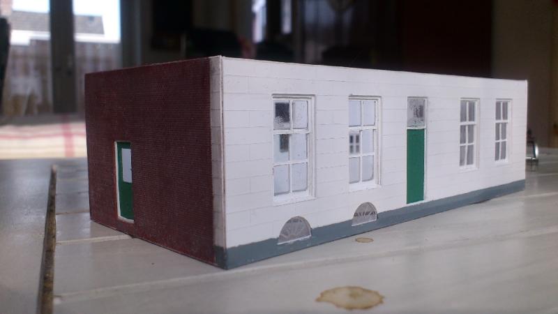

Eerste stappen. Bij slecht licht is het slecht snijden. Snel gestopt.
Bij goed licht is het een plezier om aan te werken. Alles past feilloos op elkaar
Hier ligt alles nog los. Eerst her en der wat corrigerend vijlen en snijden en vervolgens schilderen. Maar veelbelovend!

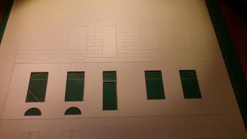

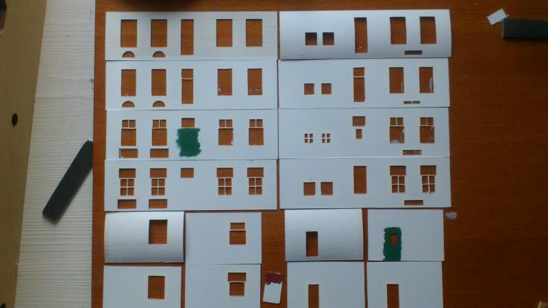

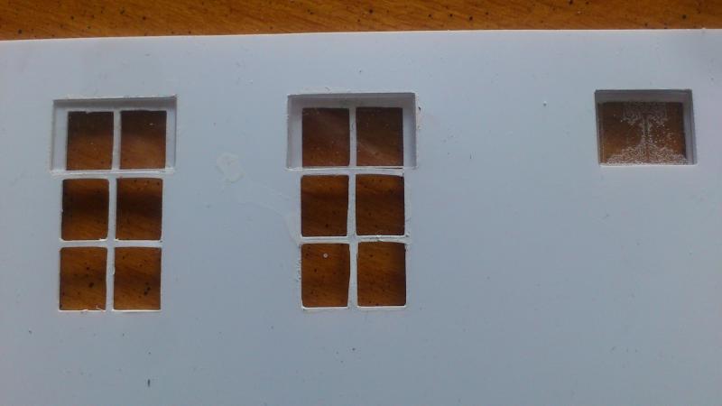

Alle vensters, deuren en muren zijn gesneden. Vier lagen per muur.
Nu met het dak aan de gang, maar daar heb ik
raad
van Gerco voor nodig.
Alles ligt nog los, eerst schilderen

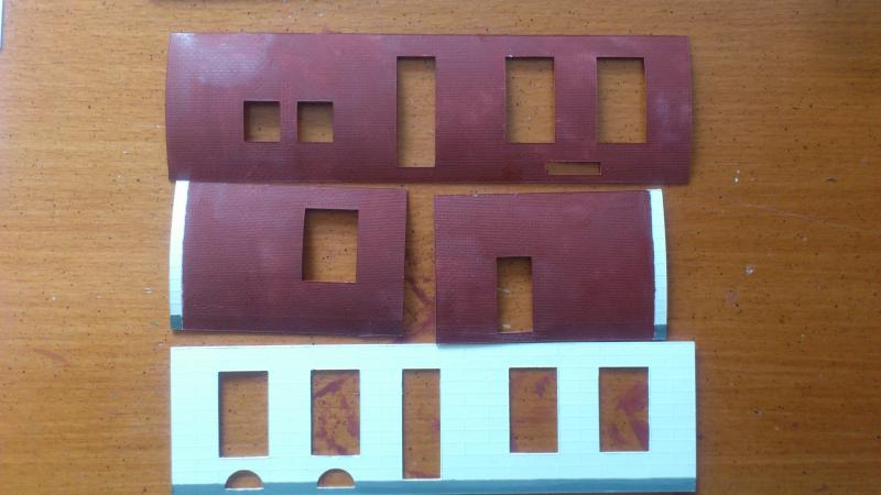

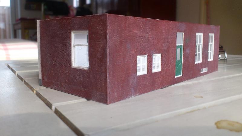

Beetje geschilderd. Proefstukje voor de stenen muren ligt er ook al.
Morgen checken of 't allemaal goed is gegaan, dan de muren.

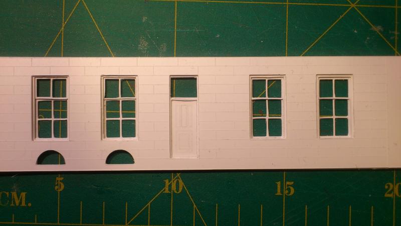

Baksteen muren geschilderd.
Raampassing.

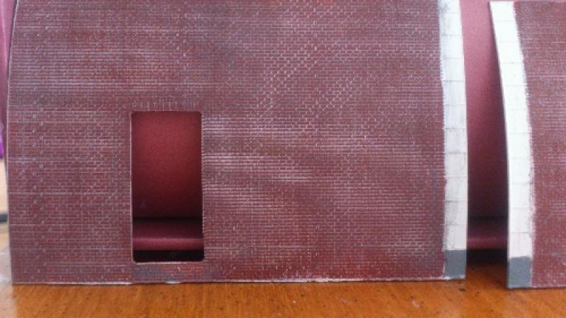

Re: Homebuild Rijnstraat 35a
22 April 2015, 20:23:03 »
Lekker bezig! Is de kleur van de muur niet wat bordeaux rood geworden, of is dat gezichts begoocheling?
Hans
Station Delfzijl
Stukje NOLS
en
KNZ Hengelo
Berichten: 9287
22 April 2015, 20:46:45 »

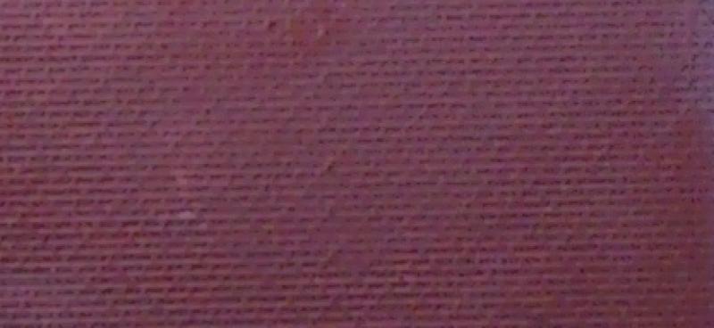

Is lichtval. Revell matt 37 puur. Beetje verweren doet wonderen. En moet nog licht geschuurd worden ivm de voegen.
Ter vergelijk:
Laatst bewerkt op: 22 April 2015, 21:21:48 door DE-II
Duin aanZee II

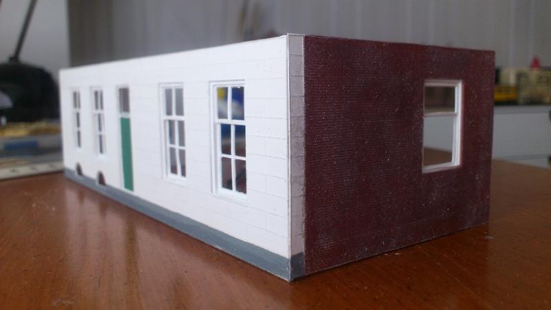

De voorgevellagen geplakt. Die liggen nu te drogen.
Muren licht opgeschuurd en getracht de voegen wat naar voren te halen met grijze acrylverf. Ben nog niet tevreden. Nog maar een poging doen.

24 April 2015, 17:30:13 »
Opnieuw plakken
Opnieuw schilderen
Opnieuw plakken.
Bezig blijven.

27 April 2015, 14:11:49 »

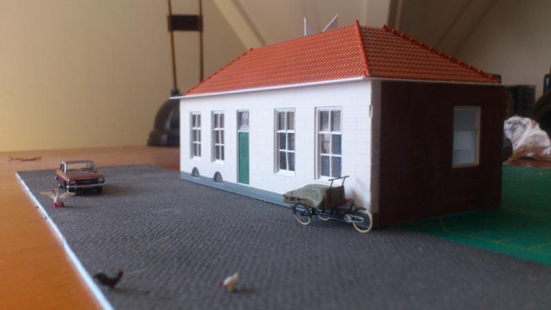

Gecorrigeerd en een begin van bedakking.
Duin aanZee II

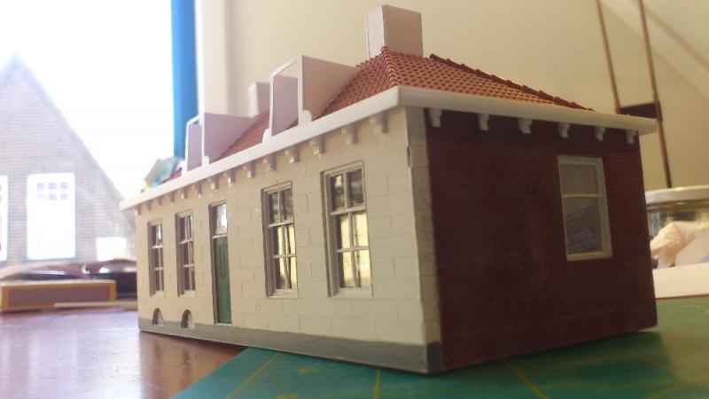

Inmiddels al weer wat verder.
Duin aanZee II

Citaat van: DE-II op 27 April 2015, 14:11:49
Hoi, als ik nou kijk naar het huis en de auto, dan kloppen volgens mij de verhoudingen niet
Het lijkt mij dan de auto te klein is, of zie ik dit niet goed? De bakfiets klopt dan wel weer.
Peter is op 27 september 2016 overleden
Modelbouwer van Nederlandse objecten in H0.
Mijn ander bouwwerken
of mijn website
Berichten: 9287
28 April 2015, 09:43:22 »
Auto en gans/kippen kloppen wel. Bakfiets en gans ook....
alles h0, dus waarschijnlijk een perspectiefwerking.
Duin aanZee II
