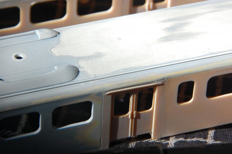

Hmmm,
ik kwam juist ergens tegen dat de 721 geen koersrollen had.
Ondertussen lijken me die instaptreden nou juist het geheel extra "smoel" te geven.
Eerste plamuur-en-schuur-ronde is inmiddels achter de rug.
De nodige tekortkomingen lopen nu in het oog:
Precies boven het regengootje. Rotplek.
En het dak. Makkelijker glad te strijken.
Vandaag weer een rondje schuren (na het dichtplamuren van de boven getoonde gaten gisteren)
En een begin maken met het interieur.
groeten
