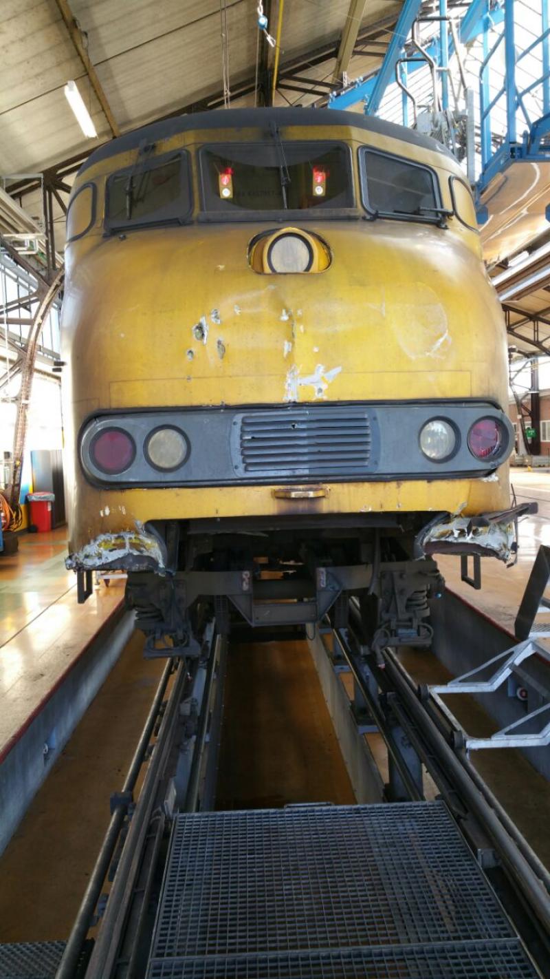

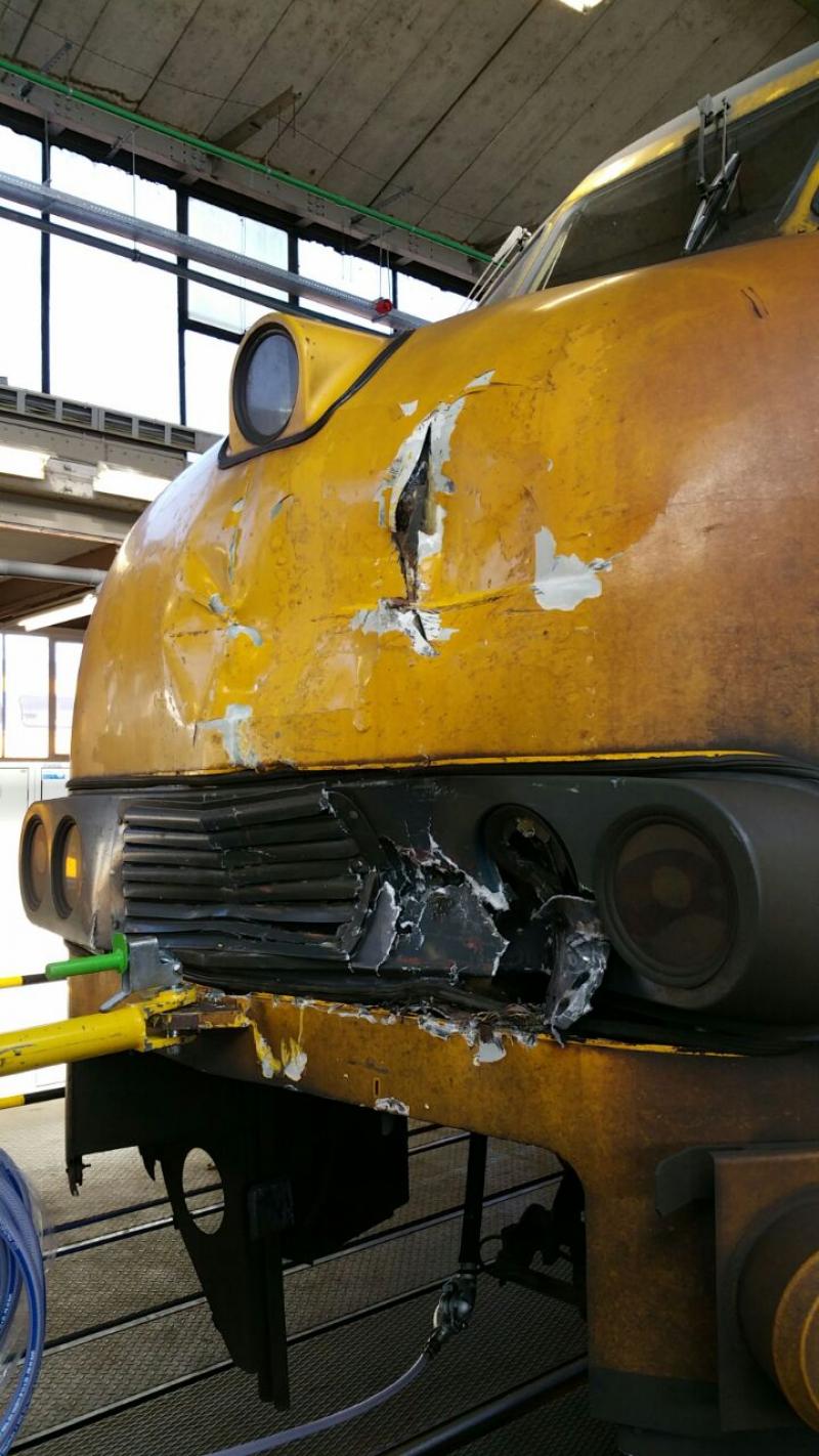

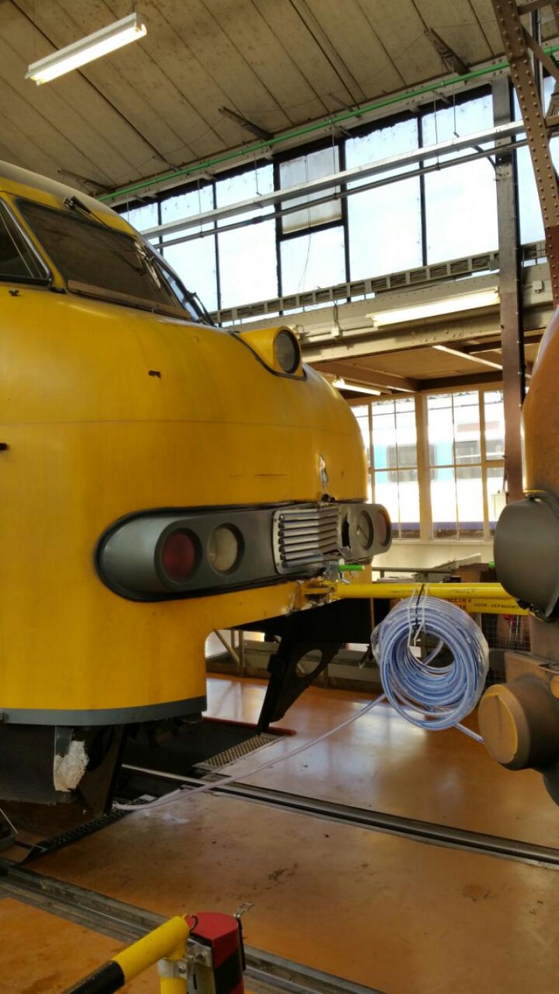

Zag vanmorgen de twee stellen in Eindhoven staan.
Ik kon het niet goed zien omdat ik het te laat in de gaten had, maar had de indruk dat beide stellen schade hadden. Van het eerste stel sowieso aan de voorkant omdat die op de tankwagon zat.
Maar bij de twee gekoppelde koppen meende ik ook het e.e.a. aan onderdelen te missen.
Verder leken me de koppelingen wat vreemd aan elkaar bevestigd. In het voorbijgaan leek het net of die met uit de kluiten gewassen tyraps vast zaten.
Iemand een idee?
Zal proberen vanmiddag nog eens beter te kijken.

Uiteraard beide stellen schade, de koppeling tussen de treinstellen kan de impact van de klap niet opvangen en knikt uit, kan de foto waarop dat enigszins te zien was alleen niet zo snel terugvinden.

Die "tiewraps" zal wel een koppelboom zijn geweest. Wordt gebruikt als nood-koppeling. Zoals Zweistein al schreef, zal de normale Scharfenberg-koppeling de klap niet overleefd hebben, en is het stel met deze koppelbomen afgesleept naar Eindhoven.

Dat schrijft Zweistein niet. De Scharfenberg koppeling kan heel wat aan!
Ik denk eerder dat de koppelbomen waar de Scharfenbergkoppeling aan hangt de klap niet overleefd heeft.
Maar voordat we speculeren inderdaad eerst maar de officiele verslagen afwachten.

Relatief geringe schade, zo te zien. Wat me aan het ongeval nog het meeste heeft verbaasd is dat de ketelwagen een lek heeft opgelopen, ondanks de lage snelheid en de lichte constructie van Plan V. Of zou dat koppeloog een gaatje geprikt hebben? Destijds in Goes in 1976 werd een ketelwagen volop achteropgereden door mat.'54. De eerste bak van de 786 (?) werd verwoest, maar de ketelwagen bleef heel (lees: lekte niet). Daar worden ze ook op gebouwd, vandaar mijn verbazing over dit lek.

Het lijkt inderdaad aannemelijk dat het koppeloog het was, als ik zo naar de foto's van de aanrijding kijk. De AK zit te laag en heel veel anders dat een beetje stevig is, zit er niet aan zo'n V'tje.

Die "tyrap" blijkt dus een bundel slang te zijn voor de lucht doorkoppeling.  8)
Mysteri ook opgelost  ;D
