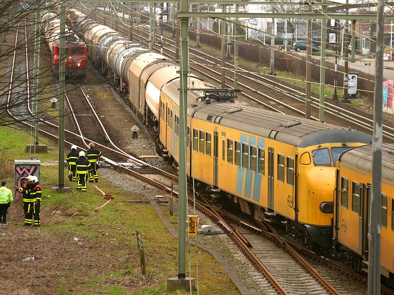

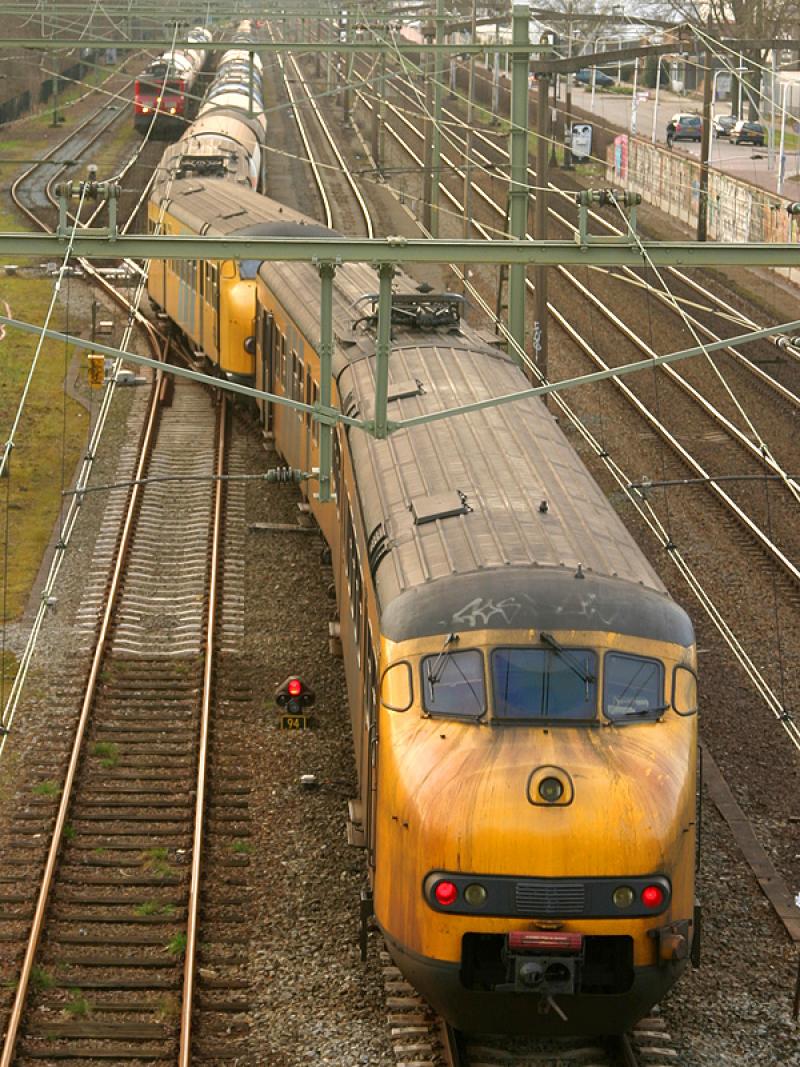

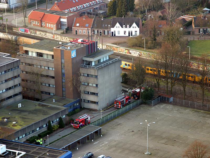

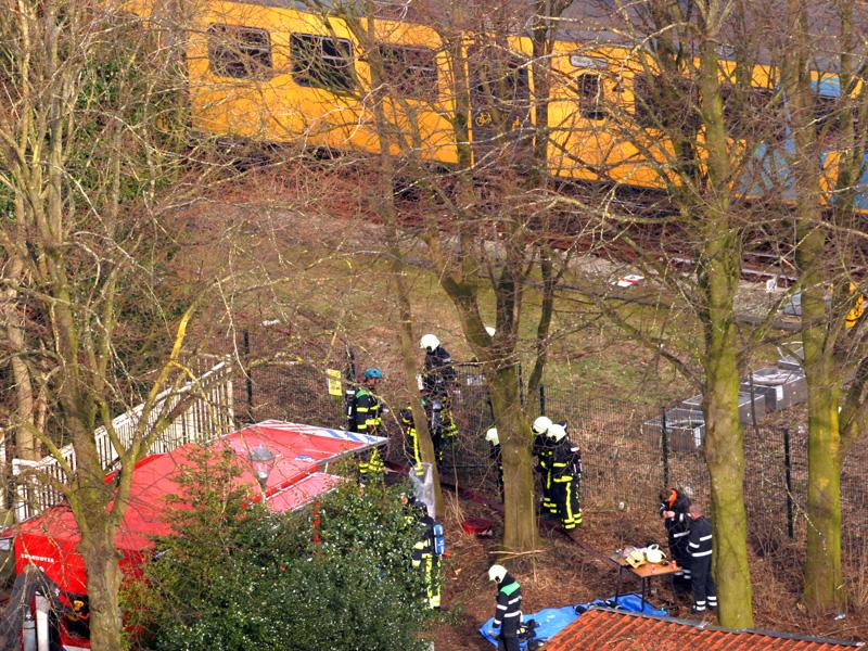

Ik heb een aantal foto’s genomen van het gebeuren:
1) Overzichtsfoto (vanuit het keukenraam  ;D )
2) Ingezoomd. Het ongeval had buiten mijn gezichtsveld plaatsgevonden. Het kantoorgebouw op de voorgrond werd direct ontruimd. Tot laat in de avond branden de verlichting nog; auto’s op de parkeerplaatsen moesten achtergelaten worden.
3) Ter plaatse nog even poolshoogte gaan nemen. Ik was nog juist op tijd, aangezien korte tijd later het vaduct en een groot deel van de Rinbaan-West ontruimd werd.
4) Idem.

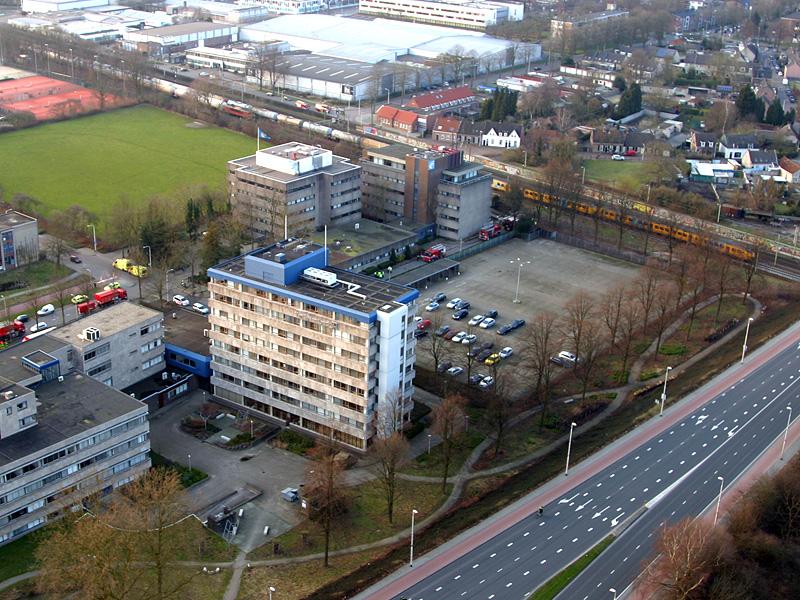

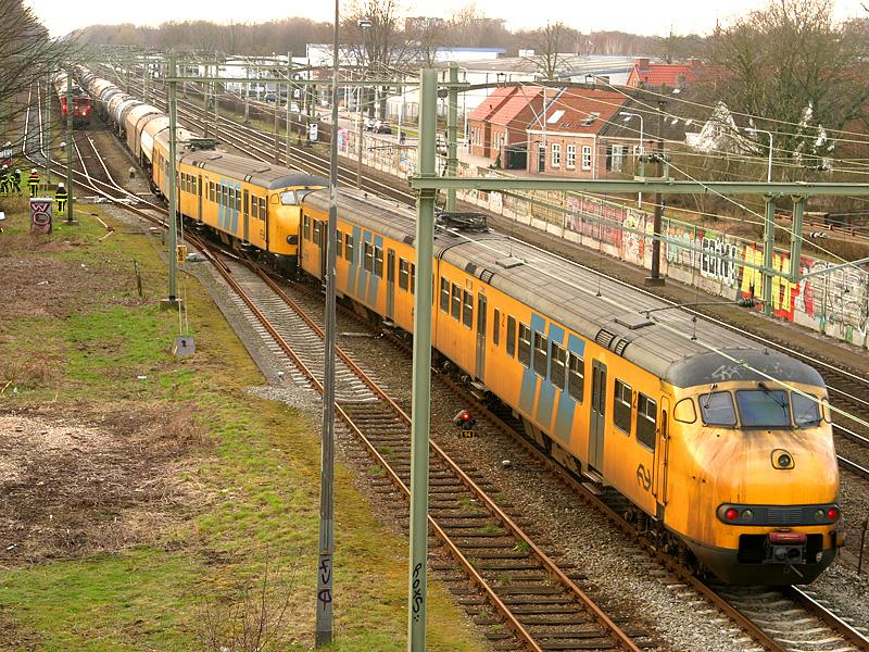

5) Ik heb er niet echt op gelet, maar op deze foto lijkt het dat de achterzijde van de goederentrein nog juist voorbij de vrijbalk staat.
6) Idem, ingezoomd.
7) Op zaterdagochtend kwam de Rijkspolitie langs om een en ander vanuit de lucht vast te leggen.
8 Let ook even op de positie van de fotograaf!
9) Branweer had diverse campementen ingericht.
