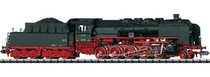

Wat zijn de beste radiussen voor bochten of halve cirkels voor sporen, wanneer je daar met een lange lokomotief (zie bijvoorbeeld afbeelding) en enkele passagierswagens (voor een koerstrein) makkelijk doorheen wilt rijden?
Kan dat met 45 of 60 graden makkelijk? Ik neem aan dat 30 graden al moeilijk wordt (ook gezien de oversteekhoek van de wagens).

Een radius is heel wat anders dan het aantal graden. Elke volle cirkel is altijd 360° ongeacht hoe groot de cirkel is.
Mijn Fleischmann BR50 (4175 ?) loopt nog probleemloos door de Modell Gleis R1 bochten (radius 35,7cm ?) maar dat
kan bij en ander merk loc wel weer heel anders uit pakken.
Groet, Ronald.

IK heb mijn stomers op roco R3 (~434 mm) rijden, hier merk je al dat loopassen en draaistellen al de neiging hebben om aan te lopen, krapper kan vast, maar ruimer is altijd beter. Overigens zijn de genoemde radiussen voor hO, maar ik zie nu dat je een N-loc op de foto hebt staan.
Groeten, Ronald.

De beste radius is die waarbij je een zo groot mogelijke bocht maakt en niet haaks de bocht om gaat.
Tegenwoordig vermeld elke fabrikant wel bij de specificaties welke inimale radius je nodig hebt. En dan vaak ook n og eens of dat zonder meer kan of dat er bepaalde onderdelen niet gemonteerd mogen worden.
De graden hebben hier totaal niets mee te maken. Die geven alleen maar aan hoeveel segmenten je nodig hebt om volledige cirkel te maken. Over het algemeen, hoe groter de radius des te meer railstukekn je nodig hebt.

Ik wil N gaan rijden, ja.
(Sorry, ben even in de war met radius en booggraden van een stukje rail.)
