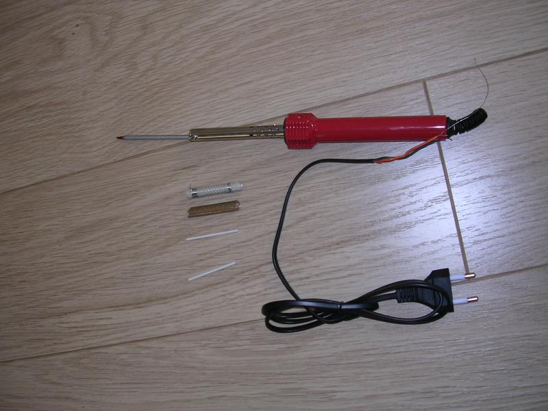

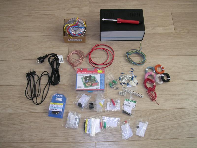

Bij deze de eerste foto van de materialen die nodig zijn:
Link: https://images.beneluxspoor.net/bnls/DSCN1969.jpg
Alleen het pedaal ontbreekt nog, deze is onderweg.
Ook is de reeds gedemonteerde soldeerbout te zien, nieuw op ebay gekocht voor 2,49 euro. Gewoon open schroeven en alles wat erin zit eruithalen. Zie de foto. Er is nu een leeg handvat over; hierin komt de koolstaaf en de nieuwe kabel.
Link: https://images.beneluxspoor.net/bnls/DSCN1970.jpg
Op de foto is ook de Velleman dimmer te zien, die ga ik nu als eerste bouwen. Dat zie ik met vertrouwen tegenmoet, de kit is "fool-proof" van opzet. Alle onderdelen staan op de print genummerd en deze zijn weer in een verklarende lijst op volgorde gezet. Moet lukken. De dimmer heeft enkele diagnosefuncties die middels LED's worden weergegeven. Zo zal de dimmer eerts altijd een zelfdiagnose doorvoeren. Die LED's komen dus nu ook in het front te zitten. Zodra ik 'm in elkaar heb gefrutselt laat ik weer iets van me horen. De onderdelenlijst krijgen jullie als de WSA helemaal klaat is samen met het kostenplaatje.

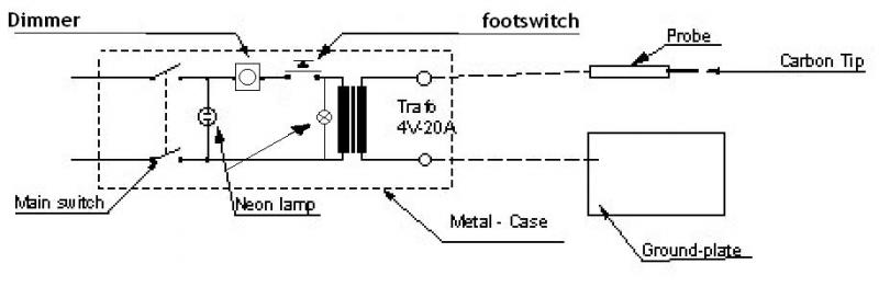

Ik ben even aan het denken gegaan ivm de dimmer. Nu moet ik erg uitkijken met nadenken natuurlijk, maar dit wilde ik jullie niet onthouden. Het volgende is aan de hand: De dimmer heeft zoals reeds aangegeven een diagnosefunctie. Iedere keer als je de dimmer aanzet checkt ie' even of alles ok is. Vervolgens moet je kort de bedieningstoets drukken om de "lamp"in te schakelen. Zet ik de dimmer ACHTER de voetschakelaar zou dat dus betekenen dat ik steeds de diagnose moet afwachten en vervolgens de toets moet bedienen. Lastig. Dus heb ik het volgende bedacht: Zie de tekening:
Link: https://images.beneluxspoor.net/bnls/WSA_aangepast.jpg
Ik heb de dimmer en de voetschakelaar dus omgedraaid. Nu is het dus zo dat ik:
1. De schakelaar op "aan" zet.
2. De dimmer gaat checken.
3. Ik bedien kort de toets voor de dimmer.
4. De WSA is gereed voor gebruik.
5. Ik kan de voetschakelaar gebruiken om te kunnen solderen.
Voordeel is dus dat de dimmer "aan" blijft en ik dus bovenstaand probleem getackeld heb. Althans dat denk ik. Maar klopt mijn zienswijze ook?
Voor de volledigheid wil ik ook nog vermelden dat ik het lampje " voetschakelaar bediend" ook heb ingetekend.
Laat maar weten of e.e.a. correct is.  ???
Als wel spring ik een gat in de lucht!! ;D

Haaai nog effe,
Mijnsinziens kan de lamp "stroom ingeschakeld" tussen dimmer en schakelaar komen te vervallen; de LED's van de dimmer geven immers de bedrijfstoestand van de dimmer aan middels een rode en groene LED, maar die zijn op dit tekeningetje NIET ingetekend, maar dat even terzijde. Voor deze LED's heb ik overigens wél een plekje op de kast gereserveerd.
Dit ook weer even ter evaluatie van de heren electronica-specialisten.
Ook hier weer, shoot. Commentaar is welkom!  ;)

Als je de toets "lamp inschakelen" bedient zonder dat er daadwerkelijk iets (lamp, trafo) is aangesloten, schakelt hij dan wel in? Zo ja, dan is je schema redelijk in orde, zo nee, dan is er een probleem.
Er is een potentieel probleem met de neon lamp achter de schakelaar; die zal namelijk niet oplichten wanneer de dimmer niet hoog genoeg staat.
Edit: zie nu het bericht over de LEDs. Als je die gebruikt en de dimmer accepteert inschakelen zonder aangesloten belasting, dan is je schema in orde.
