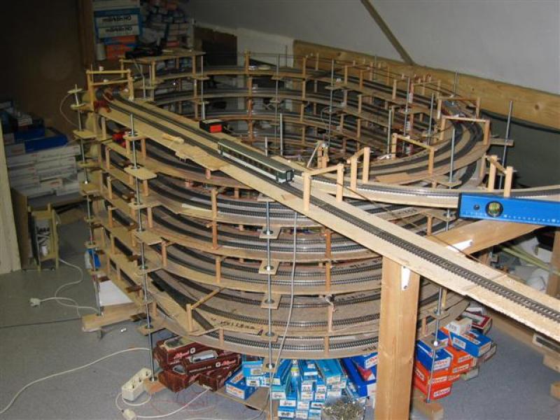

Met een aantal rechte stukken in de spiuraal krijg je zoiets als op onderstaande afbeelding.
Groeten
Olav

Mamamia wat is dat een mooi spiraal olav dat heb je knap gemaakt
Erik-Jan
Die ook ongeveer zo spiraal heeft gemaakt maar die is niet zo goed gelukt als die van Olav.

Maar zo moeilijk is het niet. Ik moet wel zeggen door ervaring met mijn vorige spiraal ben ik tot deze gekomen. De stijging is trouwens 2,5%.

Olav,
Wat een goed idee (een recht stuk er tussen bouwen). Je hebt voor mij even een probleem opgelost wat is dit forum toch handig!
