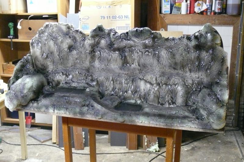

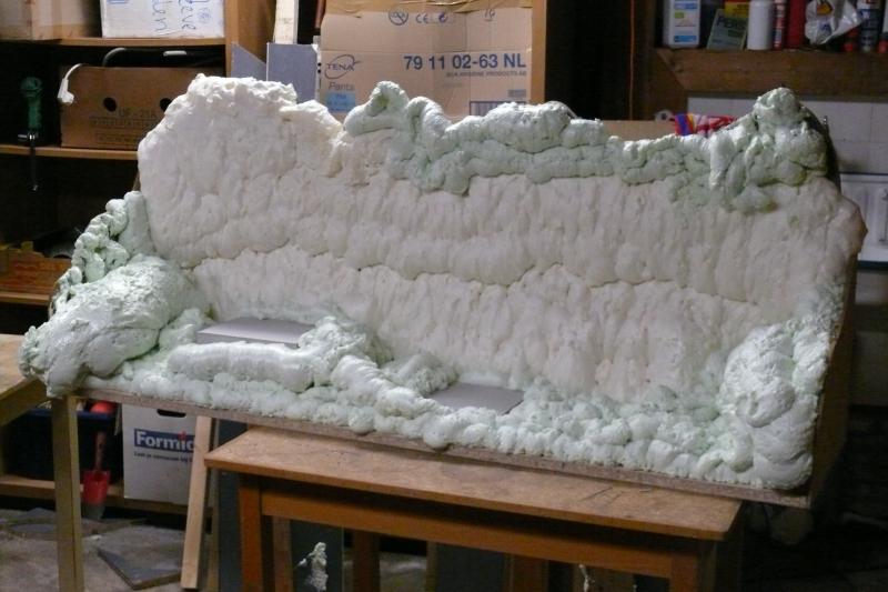

Ik heb vorig jaar een proefstuk gemaakt om te zien hoe het nu eigenlijk gaat met die pur, en moet zeggen als leek dat het me niet tegenviel.
Belangrijk is inderdaad geen dikke lagen te maken want storten gelijk in. Ik heb foto's van dat prof stuk gemaakt maar moet nog even zien hoe ik die bij mijn teksten krijg.
Het mooie van pur vind ik persoonlijk dat je van te voren niet weet hoe het gaat worden en wanneer de pur uitgehard is je pas kan gaan beginnen met de vormen te maken.
De grote lijnen van het spoor, bergdorpje, oud stadje met vakwerkhuizen, wegen enz die moeten vast staan.
De rest komt door snijden, zagen vijlen en schuren tot stand. Eventueel nog bewerken met een laagje flexibele tegel lijm.
Moet eerst zien de rails er goed op zien te krijgen voor ik daar echt mee aan de gang kan gaan. Heb er zin in en zal de vorderingen op foto vast leggen.

Hier even een paar foto's van het proefstuk dat ik met pur gemaakt heb.
Op maat van een dakkapel waar het precies in past.

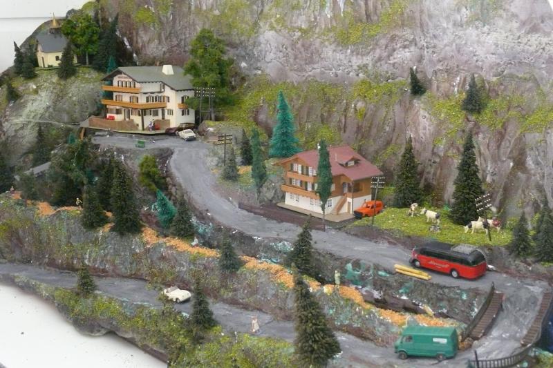

Re: Nieuwe uitdaging, modelbaan met berglandschap.
11 February 2015, 19:28:34 »
Eve stil geweest op dit forum. Maar intussen wel bezig geweest. Meeste tijd ging zitten in het brainstormen van wat en hoe ik het eigenlijk wil hebben.
De bemo rails liggen inmiddels ook op hun plek, maar nog bijgewerkt worden want sommige stukken wil ik nog iets veranderen.
Van de week al even wat huisjes uit de kast gehaald om te zien of het zou passen. Niet dus. Dus moest een oplossing hiervoor zoeken.
Met nieuwe bochten en een stuk met flexibele rails het probleem opgelost.
Bij de Bemo route kwam ik te hoog uit richting het dal. Oplossing een keerlus zoals die ook voorkomt bij de Rhaitische bahn in Zwitserland
Ik zal af moeten stappen van mijn plan om de baan van pur te maken omdat ik niet uitkom met de ruimte en omdat ik het niet aandurf om de baan in gedeelten naar de garage te brengen. Dus op zoek naar een andere bouw.
Gisteren een proef gemaakt om van een stuk hardschuim een arcade muur te maken die een hele oude uitstraling zou moeten krijgen.
Zal zien of het lukt om van de baan in opbouw en de arcade muur wat foto's er bij te plaatsen.
Tot zover eerst maar weer. Binnenkort zien of ik de rails op een isolatie laag ka krijgen en de baan vastzetten.
Dan kan met de verdere landschapsbouw begonnen worden.

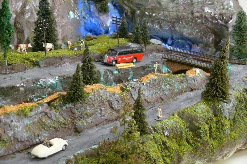

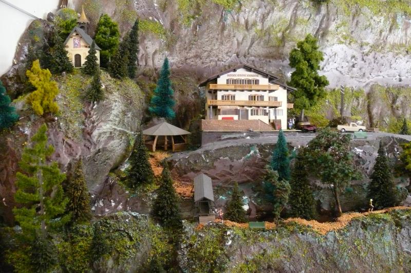

lucky luchthoorn
Nieuwe gebruiker
Berichten: 4
Re: Nieuwe uitdaging, modelbaan met berglandschap van pur
11 February 2015, 20:33:39 »
Heb voor mactrein even een paar foto's toegevoegd
