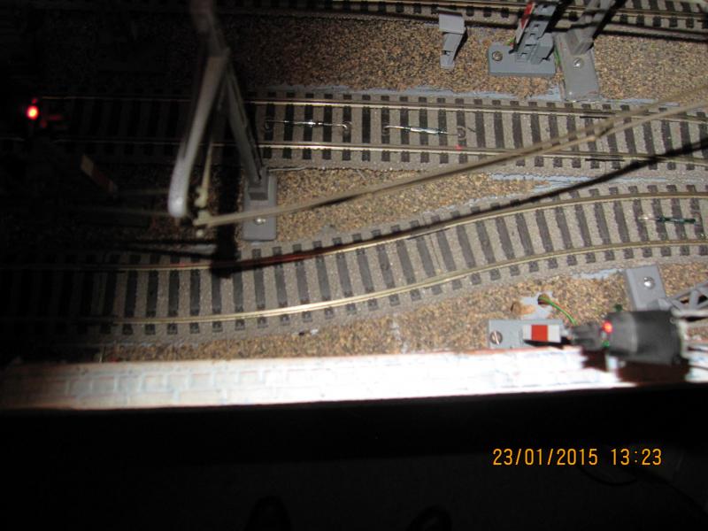

Rijtuig in een bocht loopt uit de rails
« Gepost op: 23 January 2015, 14:45:04 »
Een van de principes bij het aanleggen van een baan is tegengestelde bochten niet met elkaar te verbinden maar er een (klein) recht stuk tussen te leggen. Op een plaats op mijn baan (zie foto) heb dat ik principe niet toegepast en daar gaat het met de Artitec rijtuigen (maar ook andere rijtuigen) mis. Buffers en andere delen raken elkaar niet dus daar ligt het niet aan. ik denk er aan de rijtuigen te verzwaren.
Vraag: is er hier wat voor in de handel (mijn vislood past niet).

Welke Artitec rijtuigen ?

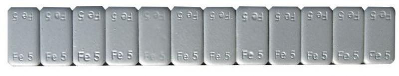

Om wagons te verzwaren haal ik bij de plaatselijke bandenboer zgn. wielgewichten om de wielen uit te balanceren. Dat zijn stukjes zink van 5 gr.
Hetzij nieuw maar meestal hebben ze ook wel een ton met gebruikte gewichten en die plak je dan weer met dubbelzijdig plakband in een wagon. Twee stuks aan elke kant was bij mij voldoende om het uit te rails lopen van mijn TGV-wagons in iets te krappe bochten te voorkomen.
Groet Freek

Het zijn de nummers A 6536, B 6697 en P 7939.
Hetzelfde probleem heb ik bij de Roco rijtuigen oude stijl.

Dank voor je oplossing. Ik ga het uitproberen.
Knar46

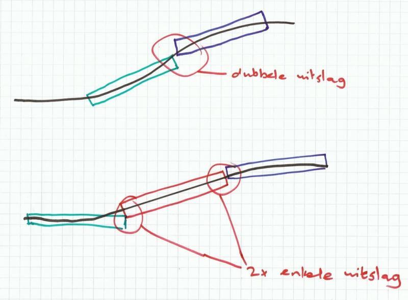

guest7823
Re: Rijtuig in een bocht loopt uit de rails
« Reactie #8 Gepost op: 23 January 2015, 18:42:34 »
Even een schematisch en overdreven plaatje. Bij twee tegenbogen zonder tussenliggend recht stuk krijg je twee tegengestelde maximale uitslagen. soms gaat dat goed, maar ....... de kans is groot dat het fout gaat.
Indien je een recht stuk ter lengte van je langste bak er tussen hebt staat er altijd of een bak recht of begint de "andere bak" in ieder geval weer naar het midden toe te bewegen. Heeeeel strikt genomen is dus ook "ter lengte van je langste bak" ook niet helemaal juist, liever 1,5 maal langste bak of meer. Bij het grootspoor kom je met minder toe, maar dat is enkel omdat de bakuitslagen kleiner zijn doordat de (wissel)boogstralen vele male groter zijn dan in model.
Dus daar zit de oorzaak van het ontsporen. Oplossing 1 t/m ....... is dus een recht stukje er tussen, maar ..... dat zal waarschijnlijk lastig gaan in jou situatie. Je kan het wegtrekken van de bakken proberen te voorkomen door de bakken zwaarder te maken, misschien valt er iets te winnen door te kijken naar de horizontale speling van de draaistellen. Als je goed kijkt zal je waarschijnlijk zie dat er "iets" "ergens" gaat wringen waardoor draai- of wielstellen opgetild worden of de boog niet kunnen volgen. Dat zal je met kunstgrepen moeten proberen tegen te gaan.
Succes
