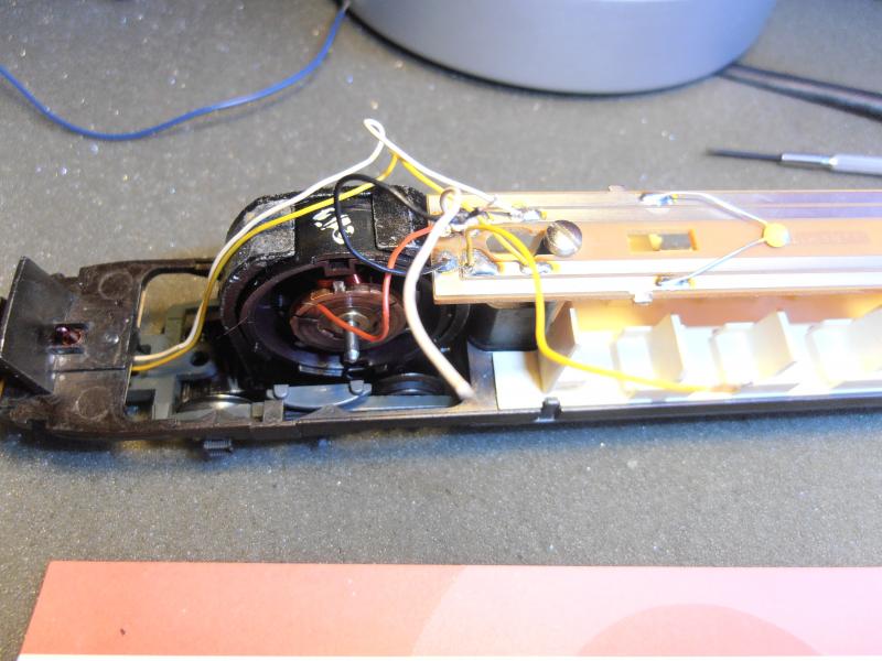

Piet K
Berichten: 147
Re: Bedrading motorschild Fleischmann 4472 nem 651
23 January 2015, 22:08:41 »
zal morgen een foto plaatsen

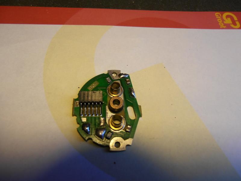

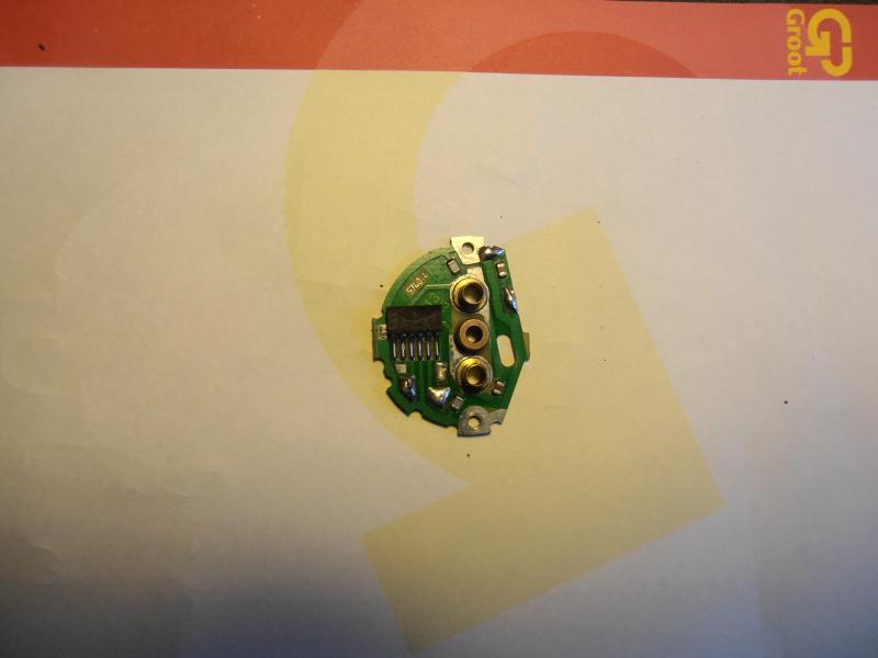

Piet K
Berichten: 147
24 January 2015, 16:28:38 »
Hierbij de plaatjes, betreft het motorschild, waar ergens de draadjes komende van de lange print van de bak moeten komen. kan de printbanen vrijwel niet volgen omdat er (waarschijnlijk dioden) tussen gesoldeerd zitten.
Wie heeft een foto van hoe het origineel moet zitten?
