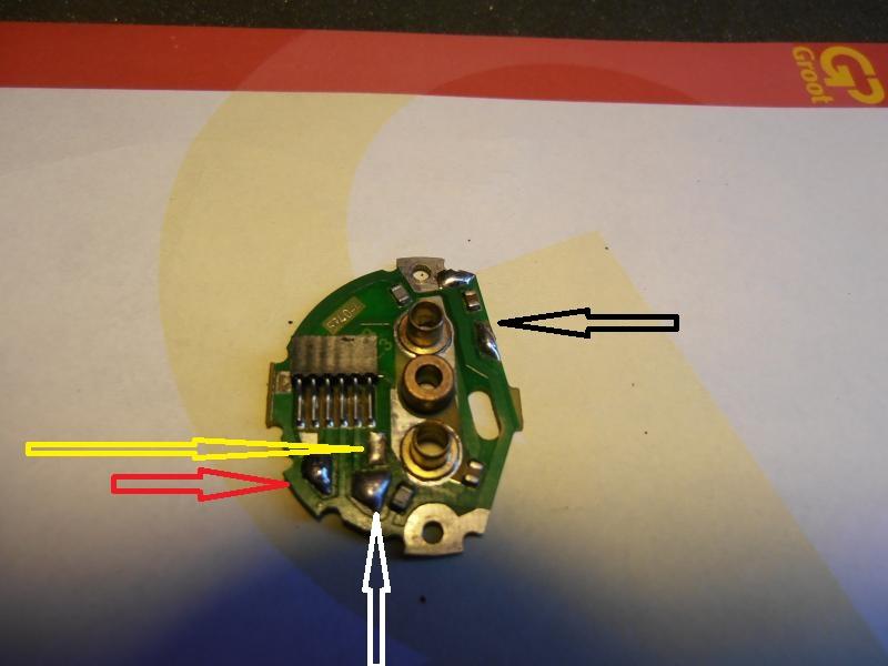

« Reactie #15 Gepost op: 24 January 2015, 21:32:37 »
die stekker ,daar gaat je decoder stekker toch in
Erictrein
  • Berichten: 99
  • NS,SBB,BLS,USA
Re: Bedrading motorschild Fleischmann 4472 nem 651
« Reactie #16 Gepost op: 24 January 2015, 23:26:23 »
soldeer de draden  zoals op foto aangegeven, dus rood,zwart,geel,wit.
succes
NS,SBB,BLS,USA
  • Berichten: 8153
« Reactie #17 Gepost op: 25 January 2015, 12:25:13 »
Als er iets simpel is om op het motorschild is het wel het volgen van de printbanen.  ;D
Gaan van de decodersteker direct naar een contact vlakje. Hoe moeilijk kan het zijn?
Zijn er tenslotte maar 4 die van belang zijn. Die naar de motor heb je niets mee te maken. Die verbindingen heb je al. ;)
Samen met de meerdere keren genoemde aansluitingen van de decoder is het echt een fluitje van een cent om aan te sluiten. Gaat tenslotte maar om 4 draadjes.  (y)

« Reactie #18 Gepost op: 25 January 2015, 14:36:09 »
Hoi Eric,
Dat dacht ik dus ook dat het simpel was, heb het dan ook zo aangesloten, zoals op de tekening, maar het werkt niet, ben weer aan het meten geslagen en de zwarte aansluiting zit niet goed, nu denk ik dat deze naar boven moet.
Mocht dit niet lukken, dan knip ik de stekker maar van de decoder en soldeer alles direct op zijn plek, niet zo fraai en origineel, maar wellicht wel veel effectiever.
Calimero
  • Berichten: 1037
« Reactie #19 Gepost op: 25 January 2015, 14:42:28 »
Zonder enige ervaring een brainfart (kan dus ook onzin zijn!) van mij:
Moet die zwarte draad niet 1 eilandje naar boven (bij het schroefje) ?
Zwart is toch een stroom afnemer draad ?
Moet die dan niet aan het chassis bij Fleischmann ?
« Laatst bewerkt op: 25 January 2015, 14:46:02 door Calimero »

« Reactie #20 Gepost op: 25 January 2015, 15:33:27 »
Dat is het inderdaad , nu daar gesoldeerd en het werkt. Geen idee wat eronder op het soldeerpunt aangesloten heeft gezeten, maar laat het zo maar, dus zonder stekker.
Bedankt allen voor de info.
