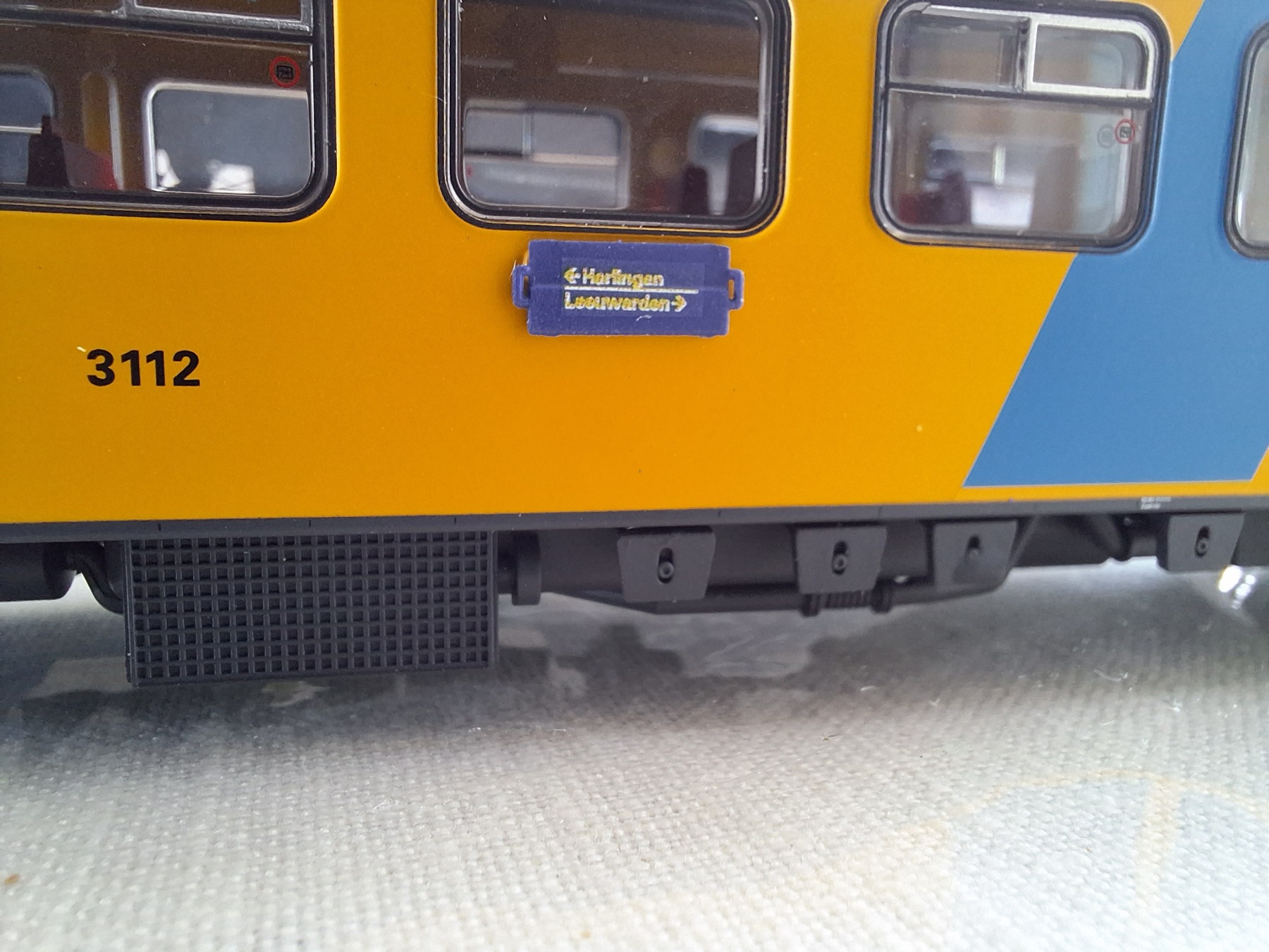

Iemand al eens aan de slag geweest met koersborden of reclame op de reclamebanen?
Daar kijk ik erg naar uit: jaren '90 reclames voor op reclamebanden in 1:87.
Voor mijn DDM, mat '54 en Plan T.

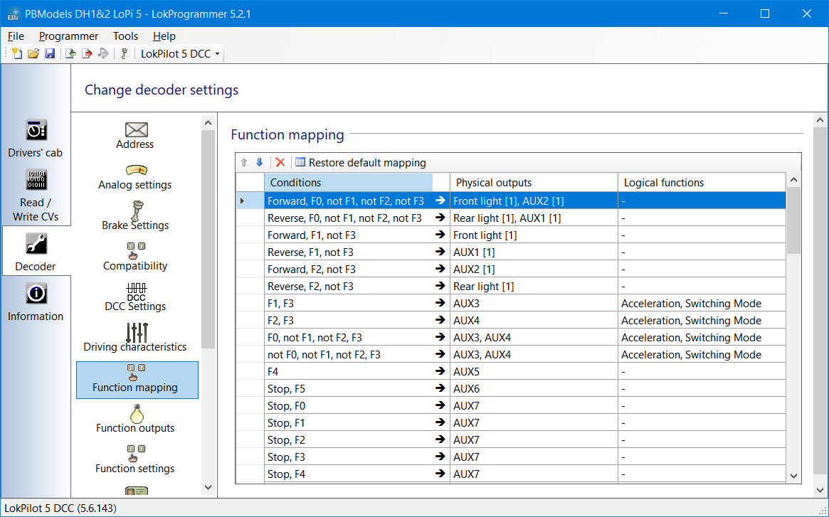

Afgelopen weekend een analoge DC PB Models Wadloper van een kennis voorzien van een Lopi5 DCC decoder. Als we de frontseinen inschakelen (F0), dan gaan deze netjes in de rijrichting aan, echter gaan de sluitseinen dan ook steeds automatisch in de rijrichting aan (voorzijde i.p.v. achterzijde dus). Hierdoor branden dus alle 5 de ledjes aan de voorzijde van de trein. Aan de achterzijde van de trein zijn geen leds aan. Bij het wijzigen van de rijrichting gaan alle 5 de leds aan de andere kant van het treinstel aan. Door het inschakelen van F1 en F2 gaan de sluitseinen uit.
De sluitseinen gaan dus niet aan aan de achterzijde van het treinstel. Nu willen we dit natuurlijk wel. Wie heeft goede raad? Een out of de box decoder installeren werkt blijkbaar dus niet helemaal zoals je zou verwachten.

Toevallig dit weekend ook mijn DH2 gedigitaliseerd.
En inderdaad dit verschijnsel had ik ook.
En ja een standaard decoder zal zelden een functiemapping hebben die bij je model past. Er zal altijd wel iets niet helemaal kloppen. Ligt er maar helemaal aan hoe een fabrikant de functieuitgangen toegepast heeft.
Maar heel simpel op te lossen. Gewoon de functiemapping aanpassen. :angel:
Stuur me even een PB met je email adres, dan stuur ik je mijn esu file op.
Kan je daar verder mee om het naar je eigen wensen verder aan te passen.
Gr.
Eric

En toch is het niet ingewikkeld ;)
Bij een standaard ingestelde "vreemde" decoder zal gewoon F0-F en F0-R aangestuurd worden waardoor je wisselende Frontseinen hebt.
De Sluitseinen zitten op AUX1 en AUX2
en het geheel is zo gemapped:
Karst
Laat je niet verwarren door al die condities. Zonder gaat ook, maar dan zul je zelf bij het bedienen moeten zorgen, dat de juiste functies aan en uit staan ;) :P

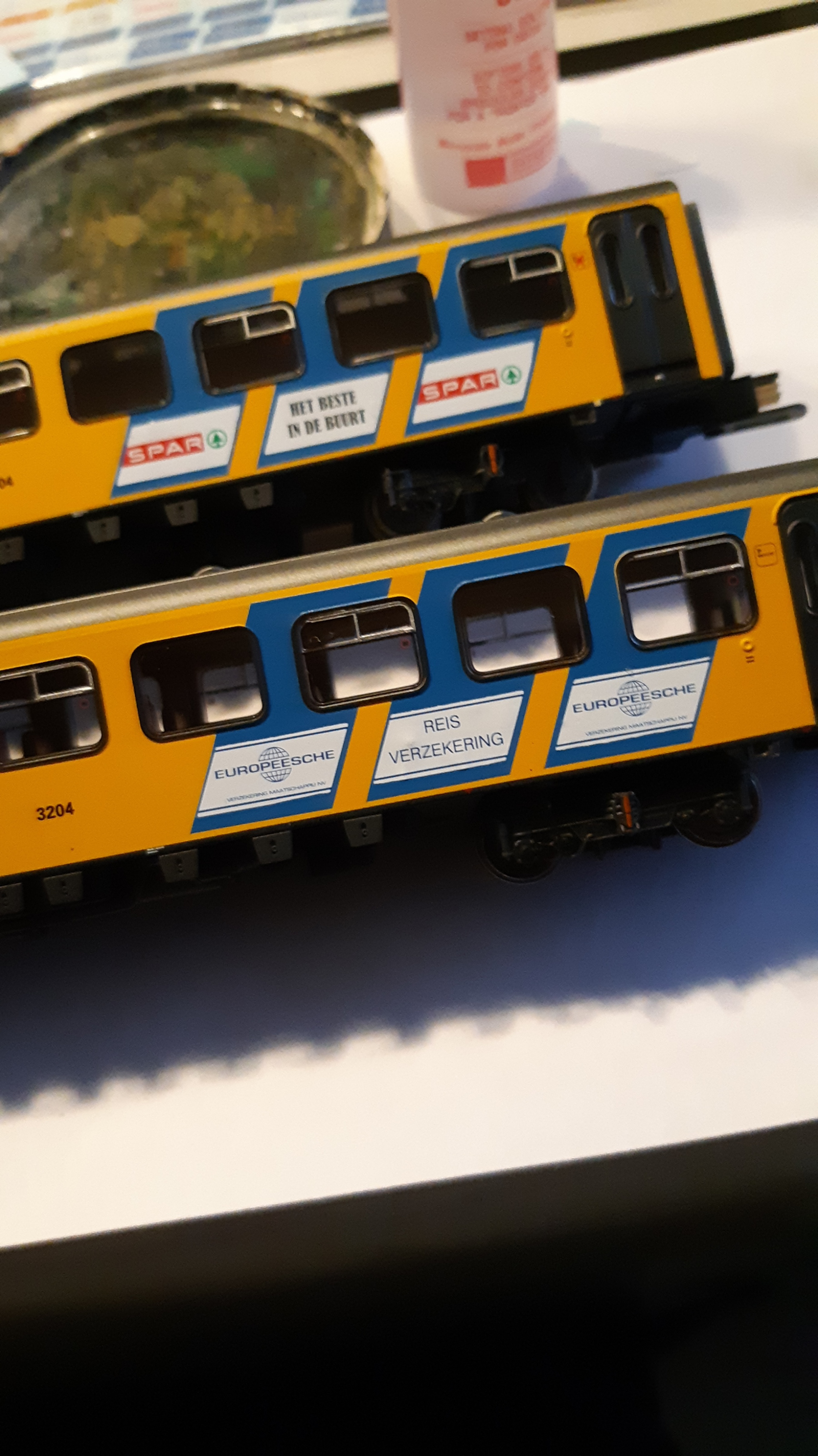

« Reactie #34 Gepost op: 15 February 2023, 18:13:12 »
Met dank aan Artitec, voor de juiste tijdperkbekeving.
SvenW
  • Berichten: 513
Re: Wadloper PB Models pimpen
« Reactie #35 Gepost op: 15 February 2023, 18:59:20 »
Netjes gedaan  (y)!

Komen van een setje transfers voor (o.a. dus) de plan E rijtuigen, dat net door Artitec is uitgebracht. Ik heb zo’n setje bij mijn lokale dealer aangesdhaft.

Echt mooi die aangebrachte reclame Wim(Sneek). Waar heb je die op de kop getikt. Ik wil het toepassen op de DH1 die in april 2023 wordt verwacht.
Groeten, Bruntendijk Friesland.
              Kees.
https://www.artitecshop.com/nl/scenery/h0-187/decals/
setje 10.326 toepasbaar op alle NS-modellen die reclamebanen in de juiste afmetingen in H0 hebben.
Setje bevat  transfers voor modellen uit begin huisstijl eind jaren zestig (de smalle van Skol en Telegraaf), daarna halverwege jaren '70 Volkskrant. Voor de jaren '80 tot 1986 is de rest gedacht. Verdere info ook in dit draadje: https://forum.beneluxspoor.net/index.php?topic=76870.45
waarbij overigens duidelijk blijkt dat Artitec het met de hoogte van de reclames niet zo nauw heeft genomen, vergelijk de Spar-reclame maar eens met https://images.beneluxspoor.net/bnls_2022/Knipsel2-6379e3d7b62cb.jpg Daar leken de transfers van Reitsma Lochem beter op hun voorbeeld ;-)

Met decals, gemaakt door een bevriende liefhebber en de Artitec koersborden, zijn ook de ongerenoveerde versies van de Wadlopers weer wat completer.
Menno 1846

« Reactie #42 Gepost op: 15 October 2023, 19:54:40 »
Mooi gedaan Wim(Sneek)
Ze kloppen alle twee kan ik je met zekerheid vertellen,zowel de Reitsma als de Artitec reclametransfers!
Het begon met SPAR reclame 3x Spar naast elkaar in het begin waren de stickers laag.
In 1980 kwam de SPAR reclame met middelste sticker het beste in de buurt (lage variant) transfers van Reitsma Lochem.
In 1983 had je zowel de SPAR reclame met middelste sticker beste in de buurt in twee verschillende hoogtematen.
En 1984 tot het einde alleen nog Spar het beste in de buurt (hoge variant) transfers van Artitec.
Mvg Jamie Diks
