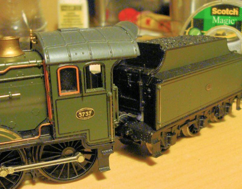

Heb al langere tijd een Artitec 3737, voorheen echter weinig gereden daar ik geen baan heb.
Afgelopen weken op de clubbaan wat testen gedaan met deze loc in verband met de programmering van Koplopen samen met soundlocs.
Nu wil de loc echter niet meer rijden. Het geluid wordt wel normaal gegeven aan de hand van de snelheid die de loc zou moeten rijden.
Vermoedt dat in de koppeling tussen de loc en tender een en ander niet goed meer is, daar ook de verlichting en vuurkorf niet meer werken.
Waar zou ik dan echter het beste kunnen zoeken naar de oplossing.

Wellicht ten overvloede maar zit het stekkertje nog goed in in de tender? Er loopt een draadboompje met een stekkertje van de lok naar de tender. Wellicht met een pincetje even voorzichtig aandrukken?
Succes!
Robert.

Heb ik naar gekeken inderdaad. stekker lijkt er goed op te zitten, kan hem ook niet verder aandrukken, echter lijkt met mij dat er voor iedere draad een aparte schoen is gebruikt in de houder.
Zou een draadbreuk in deze boom zich voor kunnen doen bij normaal gebruik?

Een draadbreuk kan natuurlijk maar je zegt dat de lok niet rijdt en geen licht en vuur meer geeft. Dat zouden meerdere draadbreuken kunnen zijn, dat acht ik onwaarschijnlijk bij normaal gebruik. Zelfs al is de blauwe draad gebroken, dan doet het licht en de vuurkist het niet maar zou de lok nog wel rijden.
Even geprobeerd om een foto van mijn 3737 te maken waar je kan zien hoe de stekker er in zit. Maar het is een donker hoekje van de lok :(
Wellicht hebben anderen nog een idee?

Die mij van begon gisteren te roken onder de tender en reed ook niet meer. Teamlid heeft hetzelfde meegemaakt en toen bleek dat er een spoeltje of dingetje voor de ontsporing den geescht had gegeeven... Volgens artitec moet je dat overbruggen en dan rijdt het ding weer als een zonnetje. Hij heeft dat dus gedaan en inderdaad, het ding reed weer als een zonnetje. Wellicht is dit het probleem...

En hier reactie van de betreffende persoon: bij mij is inderdaad twee keer bij dezelfde loc een rookgenerator in de tender ontstaan. Na de eerste keer heb ik achter die loc een compleet ander tenderframe gehangen met nieuwe printplaat (want ik had nog een 3700 staan voor een verbouwing). Daarna is het nog een keer gebeurd met diezelfde loc. De oorzaak waren de ontstoorspoeltjes, vermoedelijk trekt de motor van die loc net wat meer stroom en dat in combinatie met het hele intensieve beursbedrijf heeft hem de das om gedaan.
De verschijnselen die je hebt als dit voorkomt: alle functies van de loc doen het nog behalve de motor (want de voeding daarvan loopt via de spoeltjes), er is rook uit de tender gekomen en ten slotte een erg duidelijk aanwezige lucht van verbrande elektronica.
Dit gebeurde allemaal tijdens 175 jaar spoor in Amersfoort. Daar kwam ik ook toevalligerwijs twee medewerkers van Artitec tegen en die konden mij melden dat deze bij digitaal gebruik gewoon overbrugd kunnen worden en dus niet noodzakelijk zijn. Ik heb inmiddels 1 printje gerepareerd door de ontstoorspoeltjes te overbruggen met wat draad en die loc heeft twee dagen op Rijswijk probleemloos gereden en beide dagen het merendeel van de uren constant rondjes gemaakt over de baan.
