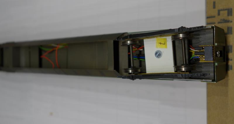

Het model is standaard voorzien van een motor met een door de fabrikant opgegeven vermogen van 4,5 Watt (ter vergelijking, de Mashima 18x33 motor heeft een vermogen van 3,1 Watt)
Degene die met het model wil rijden op een modelbaan met hoogteverschillen, kan als optie (meerprijs) kiezen voor een dubbele aandrijving (in beide koprijtuigen zit dan een aandrijving).  Een deel van het interieur in het Bk-rijtuig maakt dan plaats voor een motor, cardanaandrijving en motordraaistel.

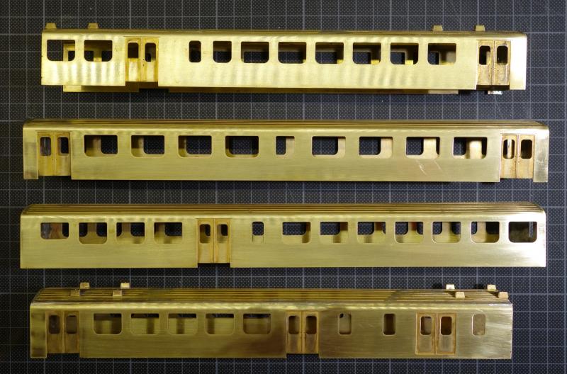

In dit bericht vindt u de prijzen van de diverse bouwpakketten en opties van de messing hondekop-vier.
Omschrijving                                                                                        Prijs                Art.nr.
groen zonder derde frontsein, met dubbele pantografen                   € 752,-              K54.01
groen zonder derde frontsein, met enkele pantografen                      € 710,-              K54.02
geel met derde frontsein, met dubbele pantografen                          € 752,-              K54.03
geel met derde frontsein, met enkele pantografen                             € 710,-              K54.04
intercity uitvoering, met dubbele pantografen                                   € 726,-              K54.05
intercity uitvoering, met enkele pantografen                                      € 684,-              K54.06
extra aandrijving (motor, cardan, draaistel, oplegging)                      € 55,-               O54.01
volledig gesoldeerde constructie                                                     € 100,-              O54.02
decoder                                                                                          € 30,-               O54.03
Leveringsomvang
messing etswerk, gebogen en/of gezet waar nodig
benodigde toebehoren
alle benodigde elektronica
transfers
bouwbeschrijving
Naast een geheel messing kit kan ook gekozen worden om diverse onderdelen los aan te schaffen.
Hierdoor wordt het mogelijk om een bestaande Piko hondekop twee om te bouwen tot een zeer fraai vierdelig treinstel voor een aantrekkelijke prijs! Dit betekent wel dat de bouwer nog diverse onderdelen dient aan te schaffen. Ook zal het wat inventiviteit van de bouwer vragen.
In de geheel messing kappen (de zijwanden en daken, bestaande uit één stuk) zijn de kopwanden reeds vast gesoldeerd. De soldeerbout is voor het samenbouwen van de constructie dus niet nodig!
 prijzen.
4 complete messing kappen, incl. gesoldeerde kopwanden, raamlijsten, glaswerk, dakopbouw (regengoten, dakrichels, dakleidingen, ventilatoren, pantograafstoelen, vonkhoorns), cabineladders, trekogen, koersborden, windhappers                                                                                                       € 280,-   P54.01
7 loopdraaistellen (voorzien van aspuntlagering) en een draaistel-frame ter bevestiging onder het bestaande Piko-motordraaistel (incl. 8 wielassen voor de 2 tussenbakken)                                      € 60,-   P54.02
enkele stroomafnemers (type “Faiveley”) (4 stuks)                                              € 40,-   P54.03
dubbele stroomafnemers (type “BBC”) (4 stuks)                                                      € 80,-   P54.04
bagagerekjes (nieuwzilver)                                                                                  € 45,-   P54.05
eerste en tweede klasse bankjes (niet de intercity uitvoering)   e                      € 20,-   P54.06
eerste en tweede klasse bankjes (de intercity uitvoering)                                   € 20,-   P54.07
 messing platen, waarop het interieur wordt bevestigd (4 stuks)                           € 24,-   P54.08
binnen(LED)verlichting                                                                                   € 16,-   P54.09
zespolige messing kortkoppelingen inclusief bedrading en veertjes (6 stuks)           € 25,-   P54.10
Zie bijgaande foto’s ter verduidelijking.
Indien u het model gespoten wilt hebben, dan kunt u hierover contact opnemen. Een vrijblijvende prijsopgaaf sturen wij u dan toe. Bij voldoende belangstelling (meer dan 15 modellen) zullen andere varianten geleverd kunnen worden. Hierbij valt bijvoorbeeld te denken aan treinstelnummer 1970, de treinstellen met draairamen zoals bij materieel 1946 (de zogenaamde asbeststellen) en de treinstellen met de zogenaamde sprinterramen.
Levering
Er wordt alleen op bestelling geleverd. Zodra 4 bestellingen zijn ontvangen, wordt gestart met het samenstellen van deze serie.Geschatte tijdsduur van een serie is 2 ½  maanden (dit in verband met de levertijd van diverse onderdelen). Een kit of onderdelen kunt u bestellen door een i-meel te sturen met de door u gewenste uitvoering en/of onderdelen . Bij de bestelling van een kit (dus geen losse onderdelen) wordt men verzocht om € 150,- euro aan te betalen. Dit in verband met de aanschaf van diverse materialen. Het resterende bedrag volgt dan bij de aflevering van de kit.

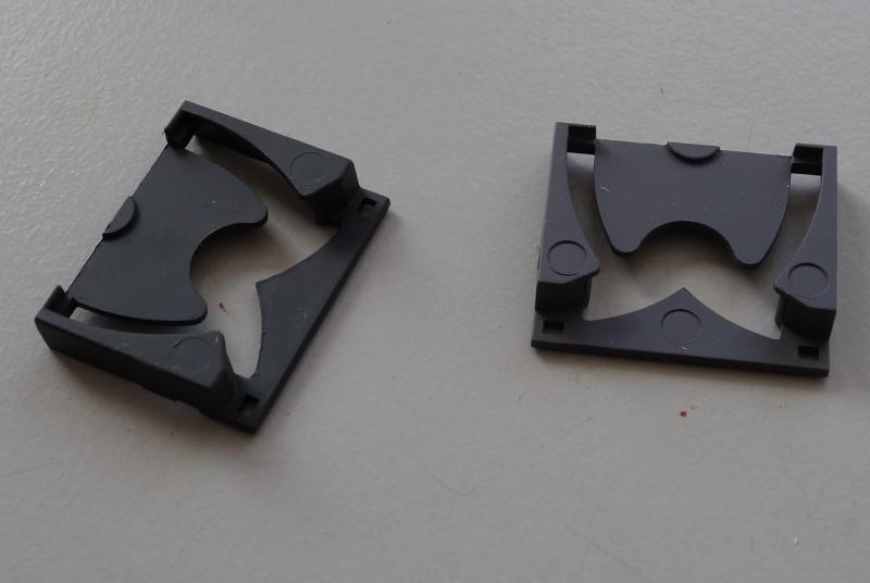

Voor de twee tussenrijtuigen zijn onderstaande onderdelen (de geleiding voor de kortkoppelingen) ook los leverbaar. Dit scheelt de bouwer de aanschaf van twee extra bodems.
