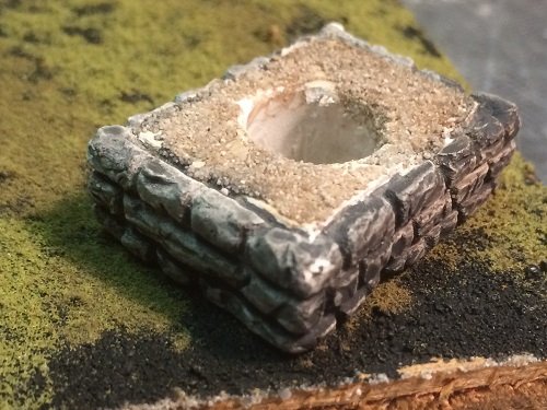

Nog even een plaatje van de lei rots in basis kleur
En een plaatje van het voetstuk voor de seinpaal

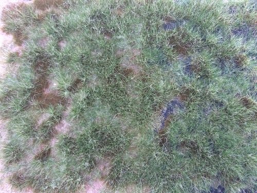

Met het proefstukje van afgelopen dagen weer verder gegaan. De raad van de gemartelde kwast heb ik opgevolgd en dan proberen onregelmatig de lijm op te zetten. Ik draai hiervoor al de kwast tussen de vingers om zoveel mogelijk patroon te vermijden. Hierna 4 mm vezels geschoten met herbst gras. Hieronder de beelden.
En een luchtfoto
Proberen en oefenen is best leuk.
Groetjes Harry

X
Fout! Met een V..
Eerst beginnen met 2 mm, dan opbouwen naar 4 mm. En dan vooral meer
2 dan 4 mm gebruiken. Het is aardig, maar teveel hetzelfde.
