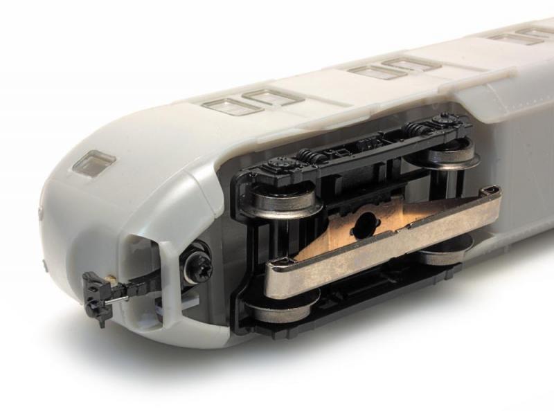

Dan veertje zit er omdat de koppeling moet kunnen bewegen. Hoe kun je anders een stel door een boog laten rijden?
Gr, Ben.
Michel van den Hof
  • Berichten: 1489
Re: Artitec 2015
« Reactie #151 Gepost op: 22 August 2015, 13:03:23 »
Een losse niet gekoppelde enkele koppeling, met veertje tussen onderzijde kop en steel waar wij op zit, betekent in mijn beleving :
- of een kop die kan draaien op zijn eigen steel, wat nergens op slaat, want de koppeling moet altijd haaks op die steel staan en die steel heeft een ophang/draaipunt.
- of een kop die een koppelmogelijkheid heeft met aan een andere koppeling.
Ik zou niet weten waarom de kop op de steel zou moeten kunnen zwenken.
Plus, het veertje zit niet zodanig dat hij heem haaks op de steel zal houden, en een scheef staande koppeling staat erg vreemd en zal in het echt nooit kunnen koppelen.
Daarvoor moet hij haaks op de steel zitten.

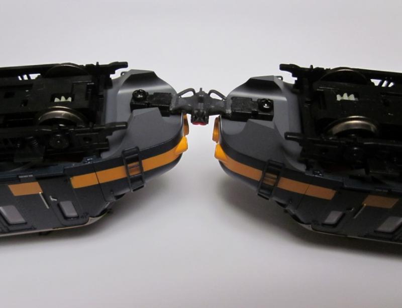

Misschien helpt dit? Onder de schroef moet het kunnen scharnieren en dus zit er een veertje.
Gr, Ben.

Uiteraard, het kortkoppel mechanisme.
Ik heb het over een veertje onder de kop naar de steel toe.
Dat kan vrijwel alleen maar een functie hebben op/bij de kop zelf.
Zie foto met copyright van Artitec/MTE.
Mvg, Michel

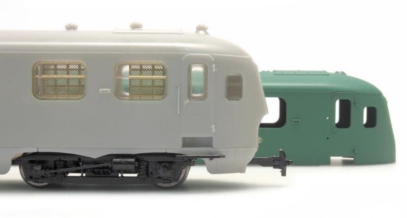

Michel van den Hof
  • Berichten: 1489
Re: Artitec 2015
« Reactie #154 Gepost op: 22 August 2015, 14:21:20 »
Hier is overigens te zien dat de kop wel kan scharnieren op de steel.
Beetje vreemd, maar de koppelingsteel zelf kan alleen maar op het ophangpunt draaien en heeft geen kortkoppelmeachnisme.
Dus om die reden zal de kop dan moeten kunnen scharnieren, om gekoppeld te kunnen rijden.
Mvg, Michel

Dat is geen veertje, dat is het metalen staafje wat je ook terug vind op de koppelingen van de DE1 en DE2.

Een kortkoppelmechaniek is niet nodig. Het spul heeft immers geen buffers en heeft een keurig afgeronde kop. In de praktijk kan één scharnierpunt goed werken. Zo werkt het in ieder geval bij de Roco plan V/T. En bij iedereen die Philotrain Scharfenbergs op zijn Piko Hondekoppen heeft gezet.
« Laatst bewerkt op: 22 August 2015, 14:48:05 door henk »
Illya Vaes
  • Berichten: 1913
Re: Artitec 2015
« Reactie #157 Gepost op: 24 August 2015, 08:14:45 »
Heel Noord-Amerika werkt met koppelingen met 1 scharnierpunt (KaDee's en soortgelijken). Inderdaad ook geen buffers dan.
