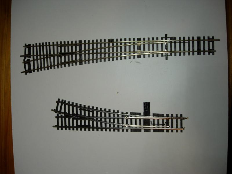

Re: 2-rail, of toch 3-rail??
« Reactie #82 Gepost op: 09 January 2015, 10:06:28 »
In beginsel zijn sommige zaken elektrisch wat ingewikkelder bij tweerail, maar als de oplossingen geïntegreerd worden aangeleverd merk je daar niks van. De detectie is daarvan een goed voorbeeld. Een S88-melder met ingebouwde stroomdetectie sluit je precies zo aan als een gewone S88 op een drierailbaan met massadetectie. De schakelingen zijn ook nauwelijks duurder meer. Ik ken heel wat drierailers die ook maar gebruik maken van stroomdetectie, omdat ze dan geen massarail kwijtraken en het inbouwen van massadetectie bij m-rail of c-rail weer wat ingewikkelder is. Maakt allemaal het grote verschil niet meer.
@Jeroen, welk 'slank' wissel bedoel je?  ;)
Voordeel van loodrecht op de wissels kijken is dat je de puko's niet meer ziet.
