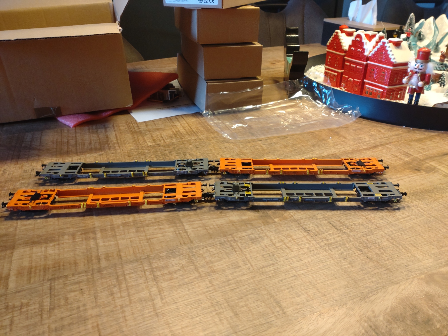

4 mobabro T5.
2 van wascosa en 2 van Hupac, zijn mooie wagens die ook een aardig gewicht hebben vanzelf.
Alleen de klap regels vallen er makkelijk af, kijken met welke lijm ik ze het beste kan fixeren.

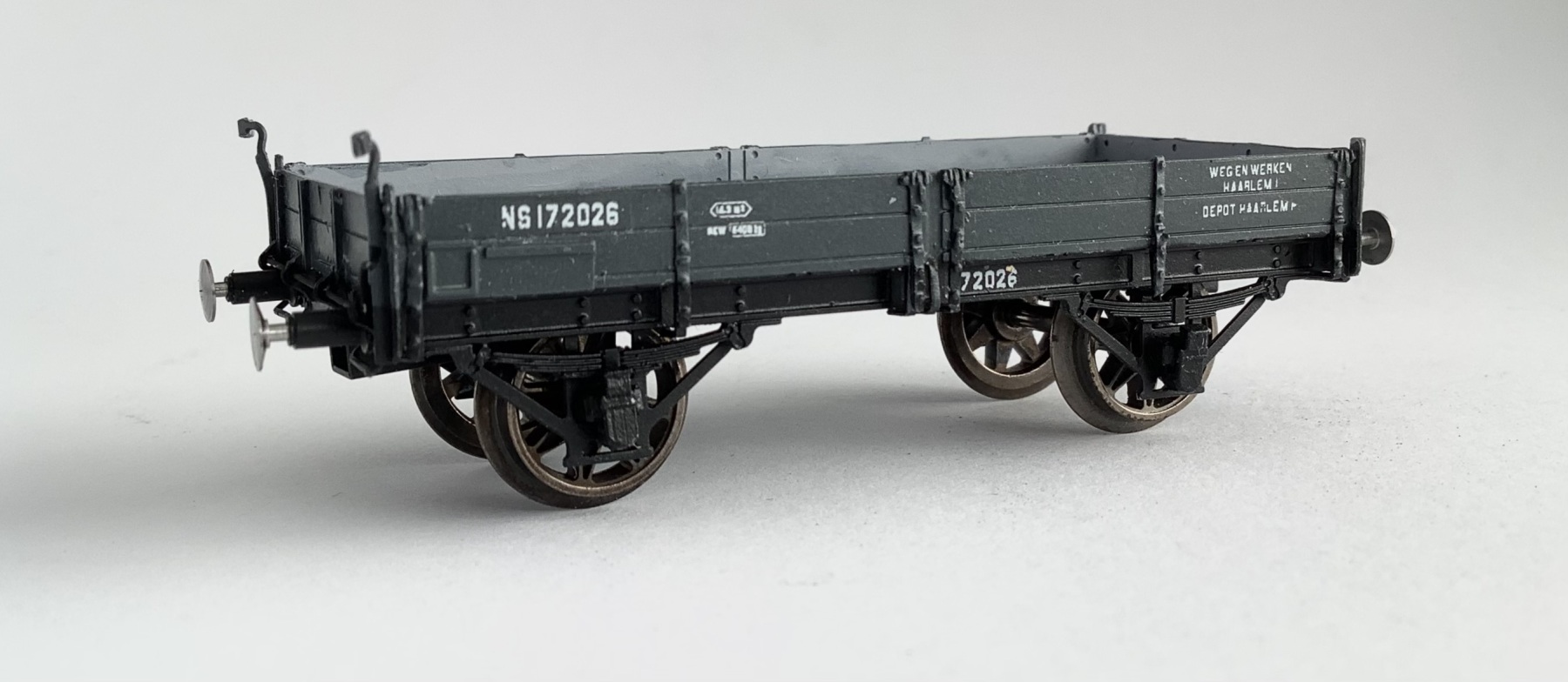

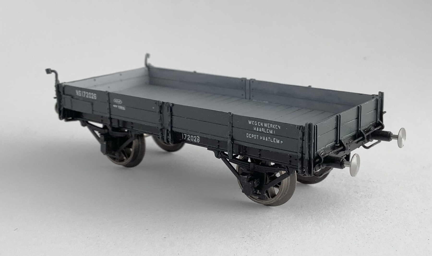

Afgelopen week voor het eerst sinds lange tijd weer eens wat van messing gebakken, in aanloop naar de drie zandwagens van Seinarm die ik nog heb liggen. Resultaat op de foto is een klein HSM-zandwagentje in NS Weg en werken-uitvoering van MKmodelbouwstudio, zijnde de nering van Maykel Kasteleijn. Ik denk alleen dat ik er RP25 wielen onder ga zetten omdat ik ‘m nog wat ga verweren en ga beladen met wat railschroot en oude biels en ‘m dan op een rustig plekje neerzet.
Leuk kitje om te bouwen en het ‘gevoel’ weer even terug te krijgen van de bout en de vlam. En voor de prijs van €35 hoef je ook niet te laten liggen…

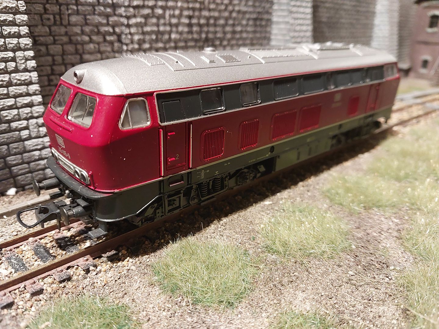

Aanwinsten van de beurs in Zutphen.

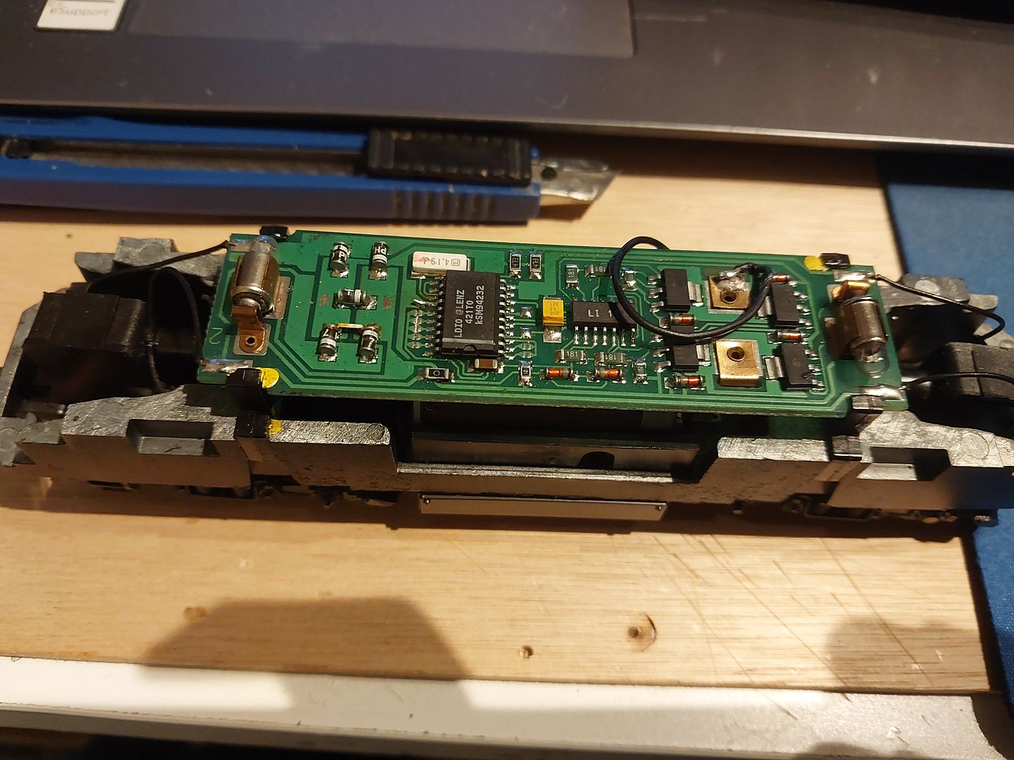

Roco 41101 DB 215 015-9
Binnenkant van de loc, digitaal??

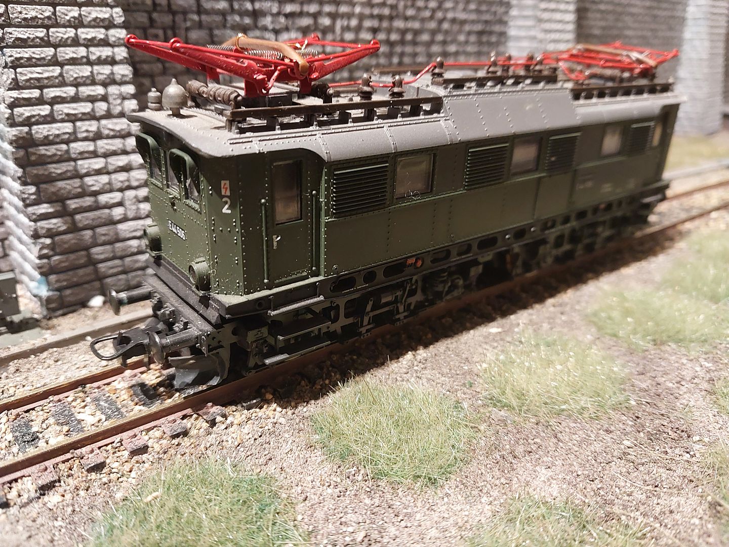

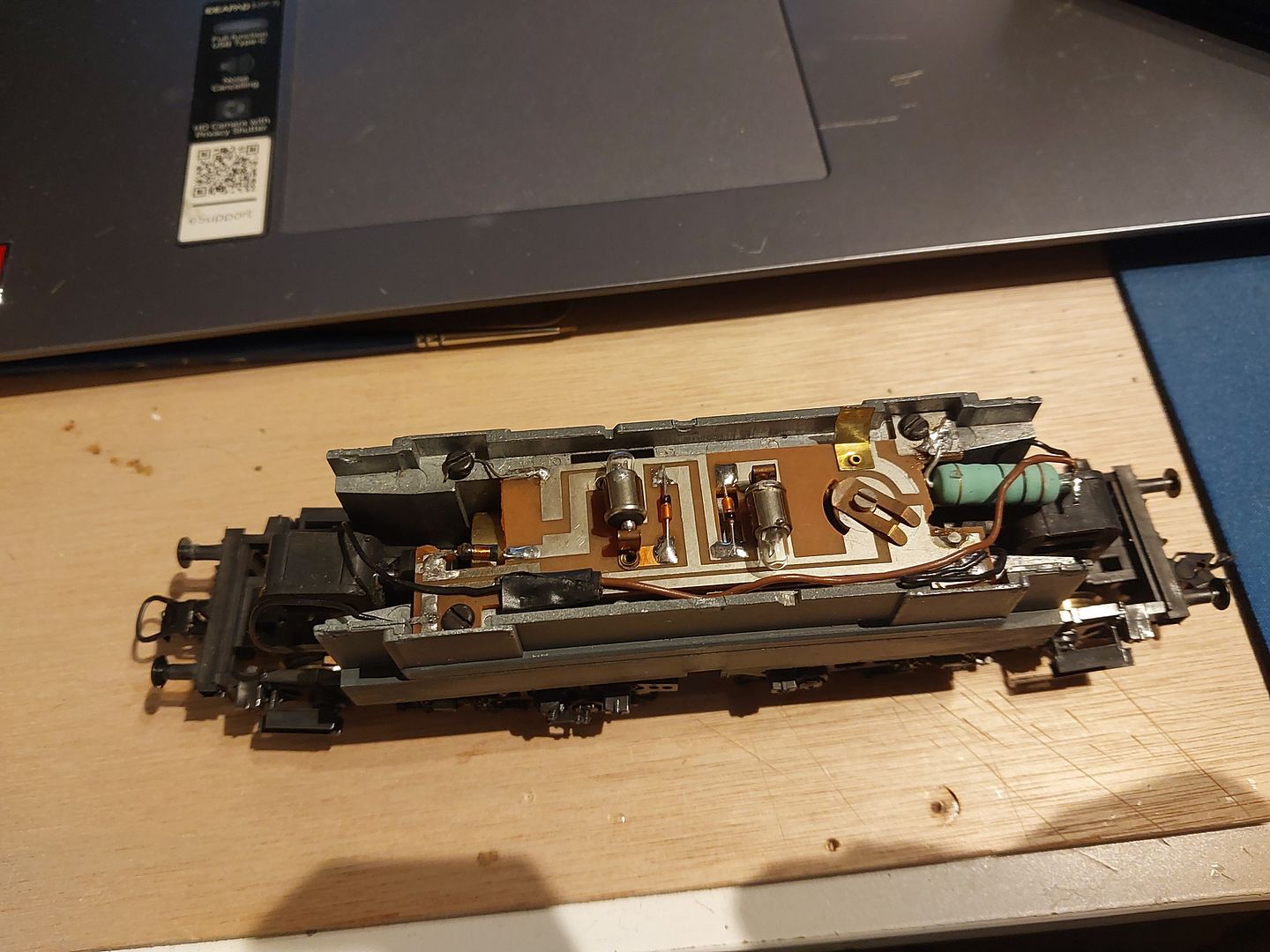

Roco 43405 DB E44 506
Wat is de functie van dat groene ding?
Grt, Ronald.
  • Berichten: 7852
« Reactie #24958 Gepost op: 23 December 2024, 22:19:38 »
Dat groene ding is een relatief dikke weerstand van 10 ohm. Zal een stroombegrenzer zijn of zo
  • Berichten: 1597
« Reactie #24959 Gepost op: 23 December 2024, 23:12:53 »
Lijkt mij niet standaard.
Mss vond de vorige eigenaar de loc te snel rijden.
Normaal gesproken een slechte manier om de snelheid te beperken.
De loc gaat erg onregelmatig rijden omdat er geen constante spanning naar de motor wordt geleverd en bij toenemende belasting kan de weerstand erg warm worden.
Beter dus: verwijderen.
