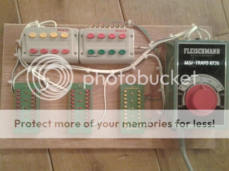

Ik heb even "snel" een bedieningspaneel in elkaar gegooid. Het gaat nu om een tijdelijk baantje, dus dit was het meest praktische. Voor het schakelen zelf gebruik ik een schakelkastje van Piko. Maar de bijgeleverde aansluitingen heb ik in de verpakking gelaten, dat is prut. Ik heb de draden in vergulde contactpinnen gesoldeerd, en de passing is strak. Wel gaan ze daarvandaan naar een Fleischmann contactpaneeltje om het iets eenvoudiger te maken de boel te wisselen, en het semi-permanente paneel ook na kerst in ere te kunnen laten. Hier een plaatje:
Ik zag bij Conrad deze trafo: https://www.conrad.nl/nl/bv06035-krachtige-transformator-24-va-404293.html
Of is 24VAC weer te veel van het goede?

Die Conrad trafo lijkt mij niet geschikt. De uitgangsspanning is 12V of 24V. De 12V is te laag en de 24V is beslist te hoog. Zoals ik al schreef, ik weet niet welke spanning geadviseerd wordt - je zult moeten wachten op een reactie van een ander.
Vermoedelijk is deze Conrad trafo beter :
Zie https://www.conrad.nl/nl/bv01089-krachtige-transformator-30-va-404290.html
maar eerlijk gezegd lijkt Conrad erg duur met de trafo's. Op de modelspoor beurzen koop je voor veel lagere prijzen.
