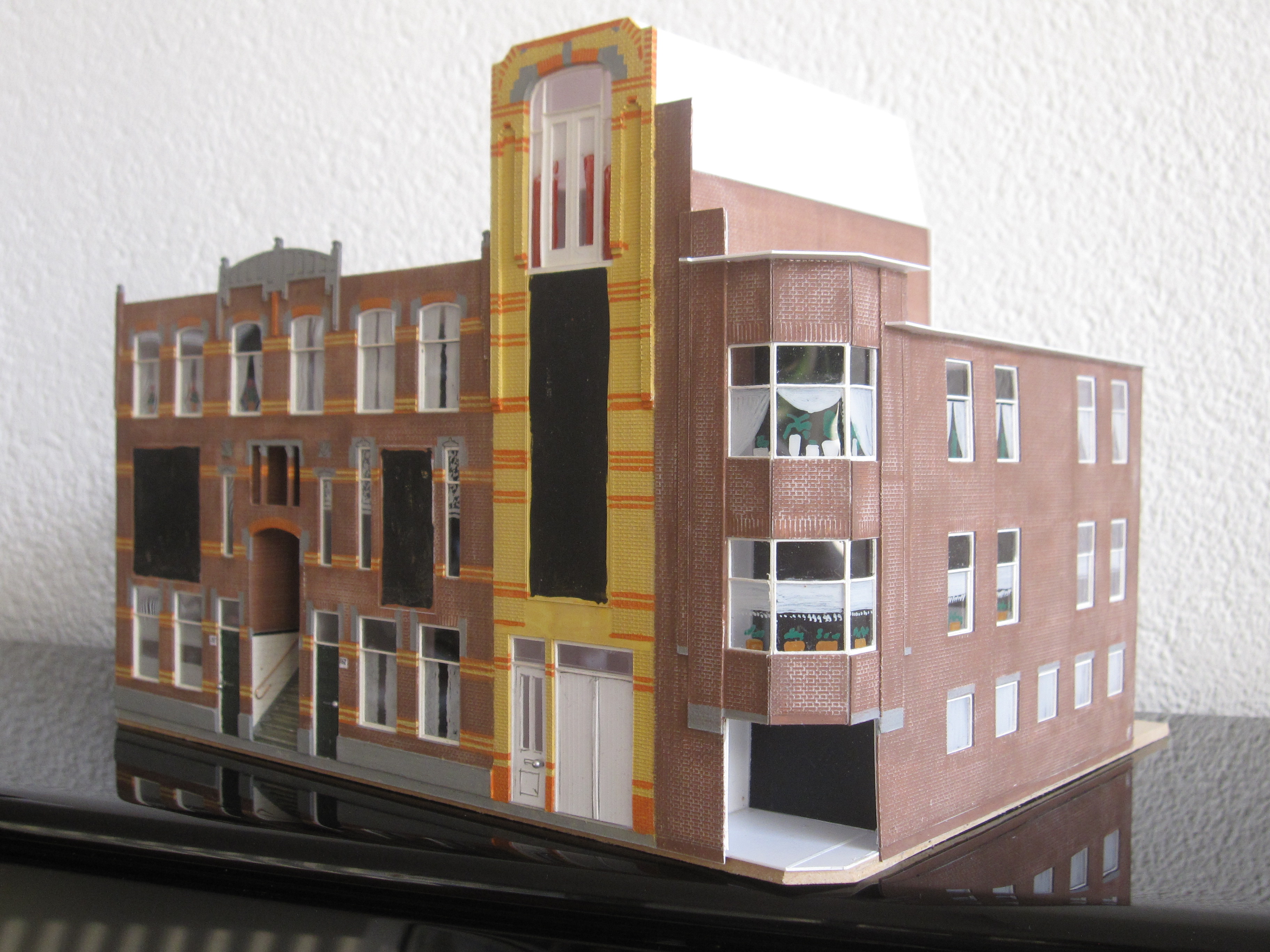

Dit zijn nog plots gemaakt met de oude plotter. Er is nu een nieuwe waarbij we kunnen graveren of frezen. Nu plot ik dus de stenen waarbij een opstaand randje ontstaat. Als je dan klaar bent met verven dan ga je met een fijn schuurpapiertje over het oppervlak waarbij je dus het opstaande randje weg schuurt en er zo een voeg ontstaat. De stenen zijn allemaal uitgeteld en conform de werkelijkheid. Zo krijg je dus veel verschillende maten stenen conform de werkelijkheid.
Hier zie je een voorbeeld van weg schuren waardoor de voegen ontstaan

Goedenavond, die portiekflat is super... heb je daarvan meer fotos?
die andere overigens ook, met zo'n startpakket beginnen verhoogt de spass factor aanzienelijk.
Gr. Joke

hier wat meer foto's van het portiek

« Reactie #37 Gepost op: 03 January 2015, 17:27:53 »
Wat een merkwaardig gebouw is dit! Is het een bestaand gebouw, of fantasie? Ik zie links een bouwstijl die rond 1900 heel gebruikelijk was (heeft dat een naam?), dan dat gele met veel Art Nouveau kenmerken en rechts uitgesproken Amsterdamse School (jaren '30). Het moet wel haast naar een bestaand voorbeeld gemaakt zijn, want dit verzin je niet lijkt me...
Nb Is www.sleutelspoor.nl niet meer actief? Ik zie een site die in potentie heel veelbelovend is (goede foto's, leuke info), maar veel pagina's in de grondverf en gedateerde informatie. Het lijkt erop dat het vrij plotseling gestopt is (2013?). Andere prioriteiten?

@1200 blauw
Een bestaand gebouw in Den Haag in de Delftselaan.

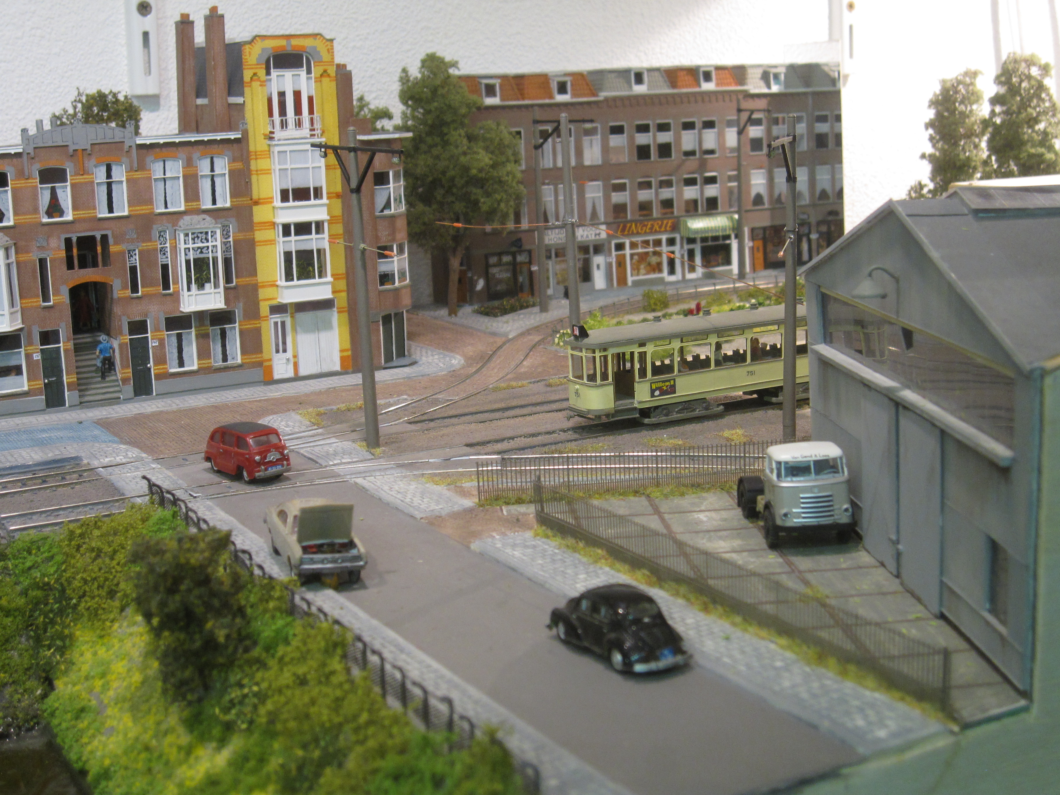

« Reactie #42 Gepost op: 03 January 2015, 20:52:16 »
Even gegoogled. Je bouwt het in spiegelbeeld zodat het beter in de Rijnstraat past zie ik. Het Amsterdamseschooldeel lijkt er zo van bovenaf bezien later tegenaan geplakt te zijn. Kennelijk was de grondprijs ook 80-100 jaar geleden al hoog in Den Haag. Het loonde al de moeite om woonlagen te stapelen en bovendien de laatste vrije vierkante meters te bebouwen.
google earth
google street view
Nu is ook meteen duidelijk waarom die grote zwarte vlakken op de gevel staan - het is nog niet helemaal af. Ik had dat even gemist (was alwel voltooid op de tweede foto).
« Laatst bewerkt op: 03 January 2015, 20:56:02 door 1200blauw »

« Reactie #43 Gepost op: 03 January 2015, 21:17:31 »
Dit gebouw komt niet in de Rijnstraat maar was voorbeeld van hoe we de voegen maken. Dit gebouw komt uit een ander project de "helluf van lijn elluf" waarmee we op Ontrax stonden dit jaar. Het is inderdaad in spiegelbeeld gebouwd om goed aan te sluiten op de bebouwing die al gemaakt waren.

Van dat stukkie Delftselaan wil ik wel een bouwset... :P ;D
Die portieken zijn zó karakteristiek!
Wat ís Berlage toch mooi; ik ben gék op die "schortjesarchitectuur" zoals zijn tegenstanders het noemden...
