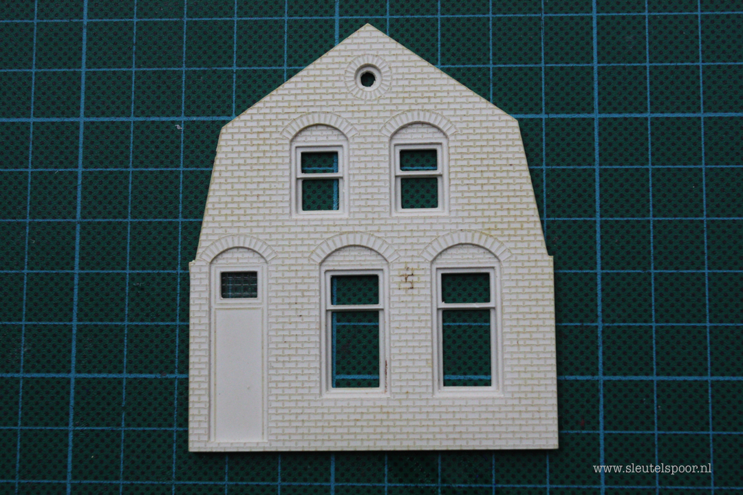

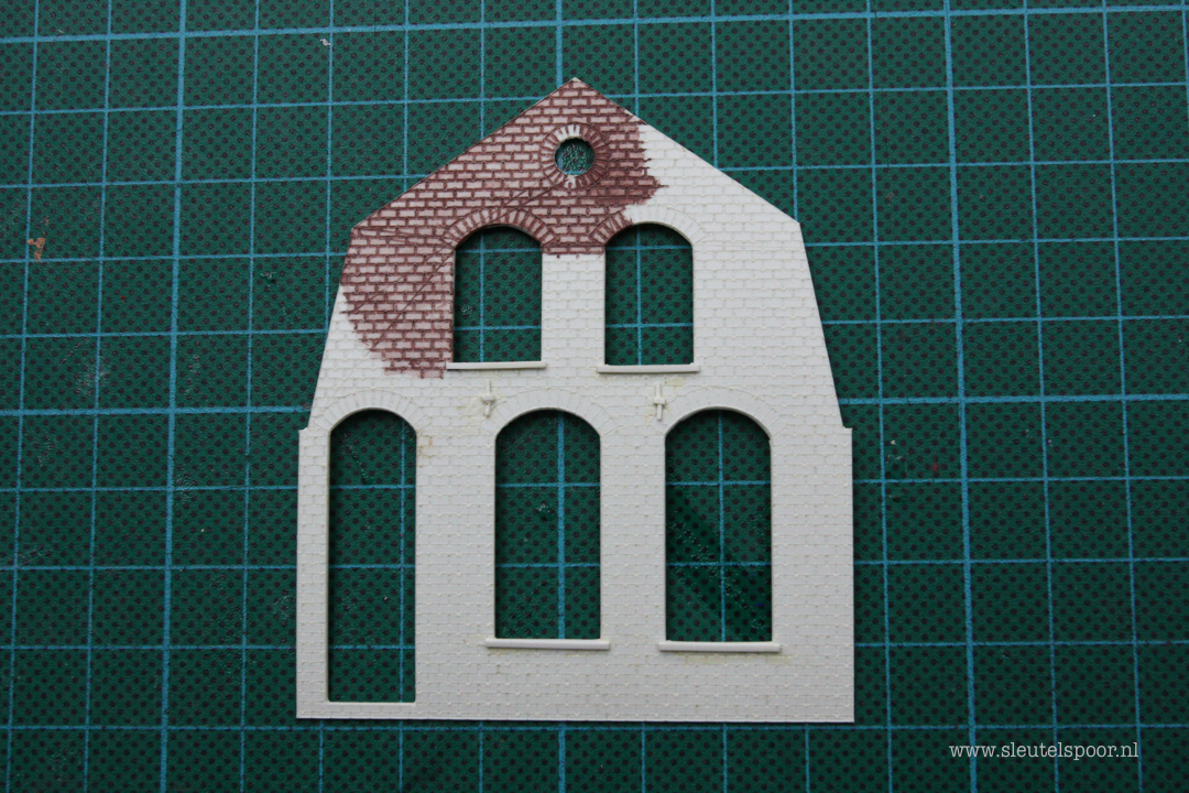

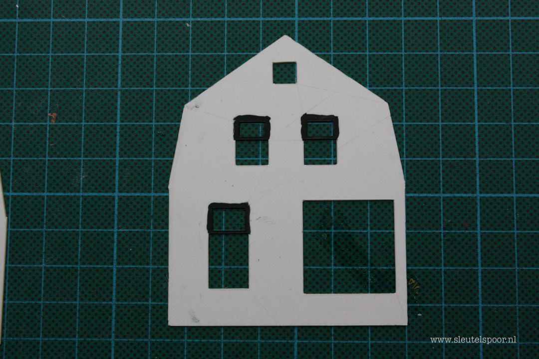

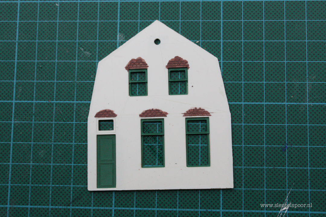

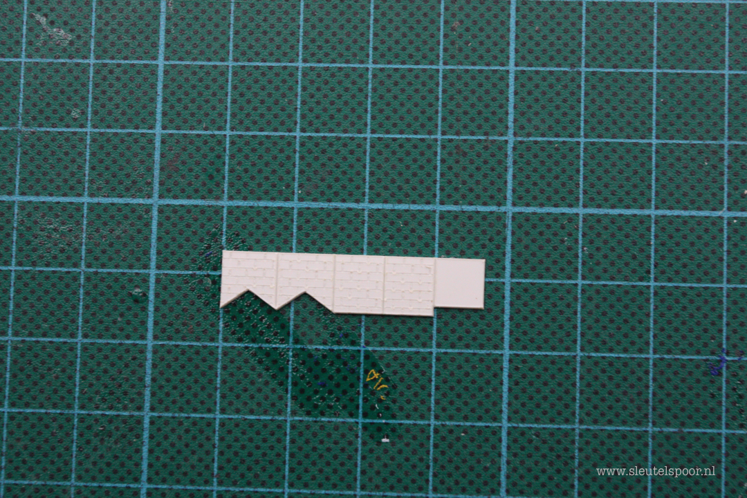

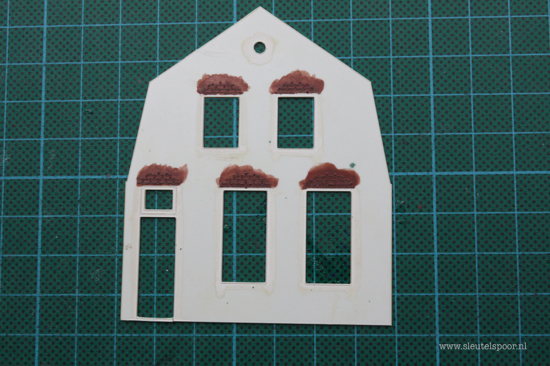

Hier laat ik de grondbeginselen zien van het bouwen van het huisje
eerst wordt alles netjes uitgesneden en op elkaar gepast om te kijken of alles klopt
Dan worden de vensterbaken op de gevel geplakt met een evergreen strookje van 30x30
en de muurankers worden gemaakt uit een horizontaal klein dwars strookje dat iets dikker is dan de lengte strookjes zodat het lijkt dat het anker in het midden wordt vast gezet in de muur. De gevel krijgt dan ook zijn eerste verflaag
in de tweede laag moeten de kozijnen hun basis kleur krijgen. Dit kan wit zijn of oud geel. Daarna plak je de kozijnrand af en schilde je de stenen boven het kozijn. Iets buiten de grens van het gegraveerde gedeelte. Zorg dat je voldoende oppervlak over hebt om te lijmen want overal waar verf zit lost het styreen niet op.

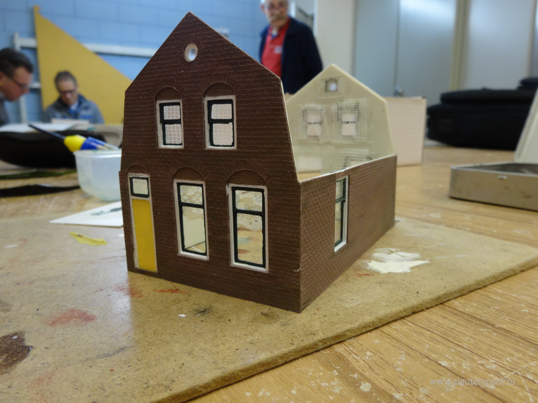

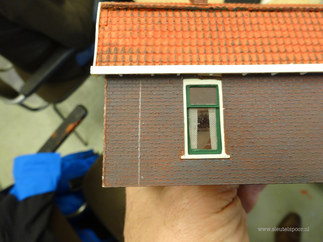

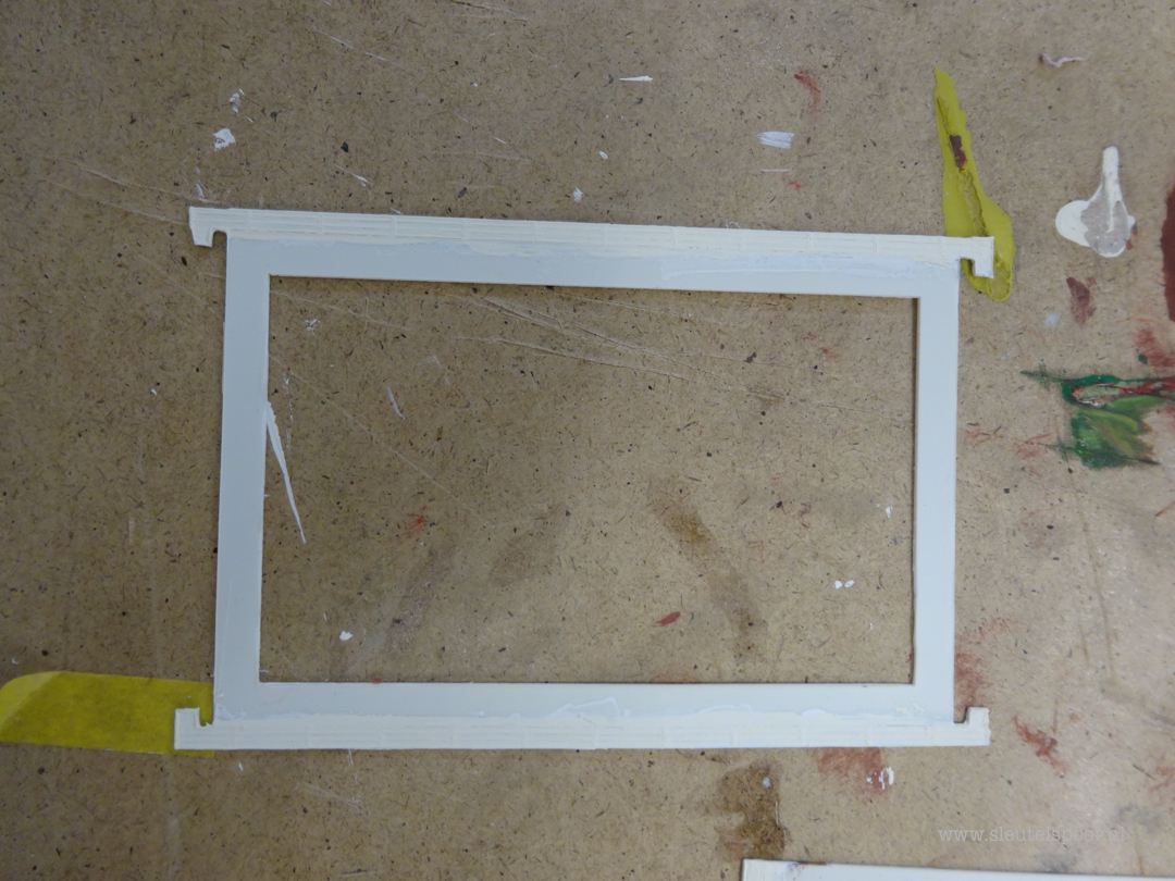

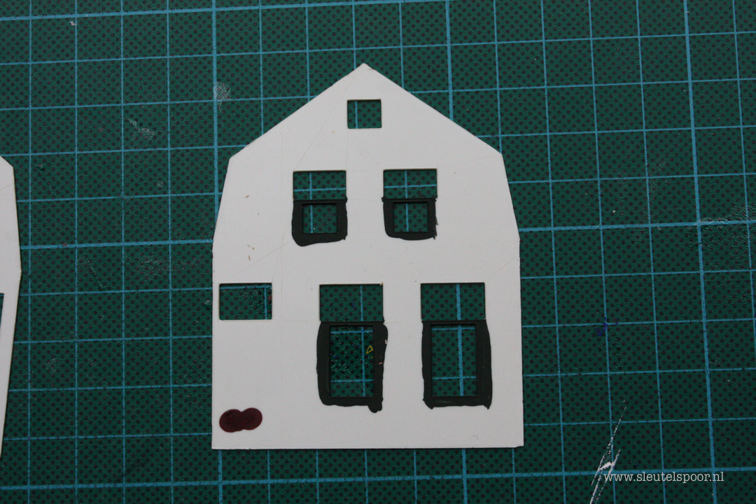

De meeste in het museum hebben moeite met het schilderen van de ramen
Het raam bestaat uit twee delen waarbij het onderste raam kan schuiven. Wat we eerst schilderen is het boven raam en daaronder de binnenkant van het vierkant in dezelfde kleur als het kozijn
in de volgende laag hoeft alleen het onderste raam geschilderd te worden de vierkantje die daar boven zitten zijn daar om straks het glas in te plakken dus zeker niet schilderen.
De eerste drie lagen nu op elkaar gelijmd. Doordat er in meerdere lagen gewerkt wordt maakt het niet uit dat je wat met schilderen uitgeschoten bent . Door de lagen structuur wordt het strak lakwerk.

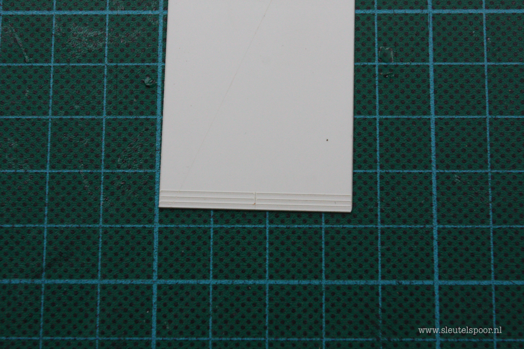

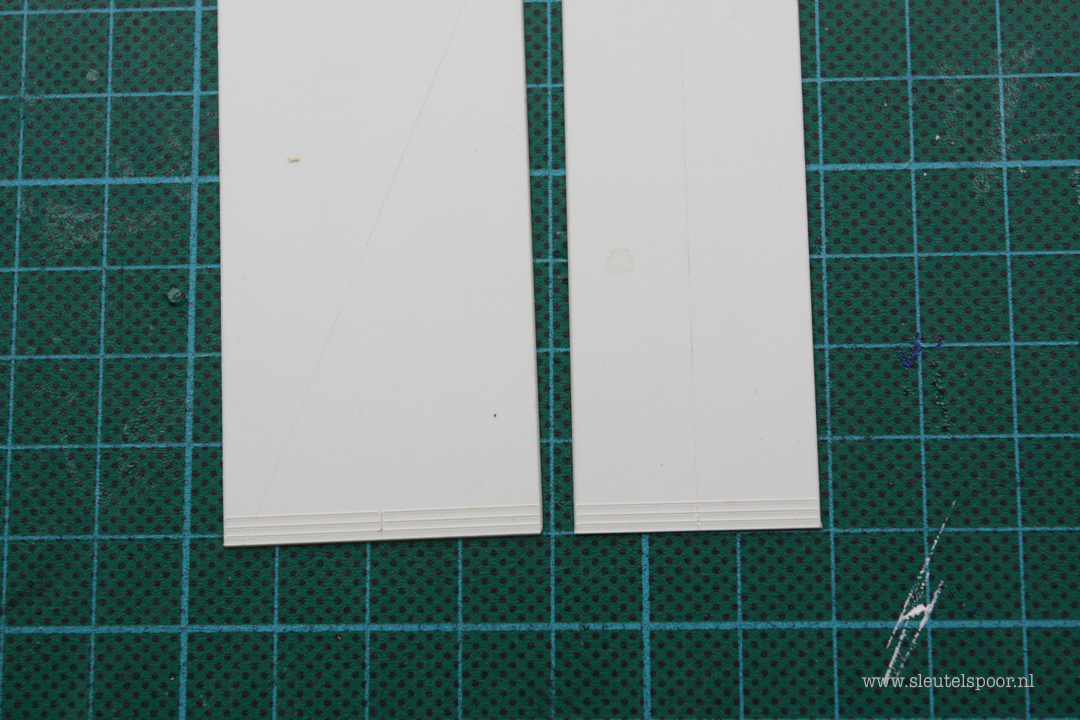

de wanden worden netjes tegen elkaar geplakt
We gaan verder met het dak
in het dak zijn lijnen gegraveerd voor de imitatie van planken het streepje in het midden geeft aan waar een dwarsbalk moet komen.

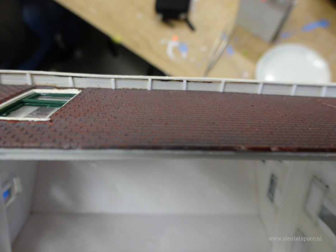

de schoorsteen voor in de nok van het dak
de dakgoot voor de zijmuren
met daarop de steunbalken voor de dakgoot gemaakt van vierkante stripjes styreen (20x20 of 30x30)

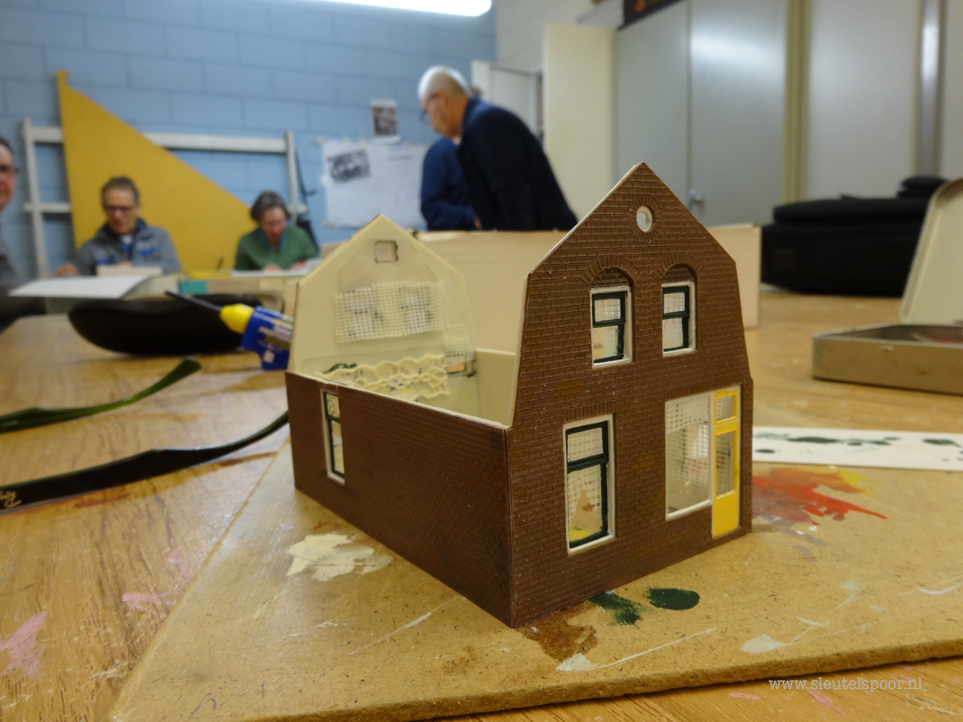

Ronald dit is een proefhuisje voor de groep om te leren bouwen. De bouwwerken worden door de tijd steeds mooier. We hebben op het ogenblik discussie binnen de groep wat de mooiste gordijnen zijn. Er is al heel wat voorbij gekomen. Maar je hebt gelijk dat zou wel mooier ogen.

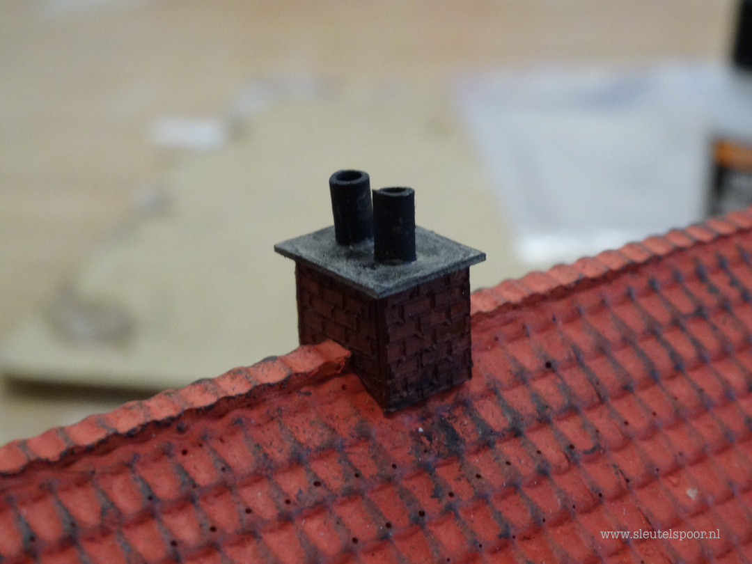

op de overgang van de platen moet nog steeds een balkje geplakt worden
op de plek waar de regenpijp moet komen is geverfd. Door met een mesje langs een liniaal even te schrapen hebben we geen verf meer op die plaats zitten waardoor we een rod van evergreen als regenpijp kunnen plakken.
de schoorsteen wordt op de nok van het dak geplakt en er worden twee holle buisjes opgeplakt

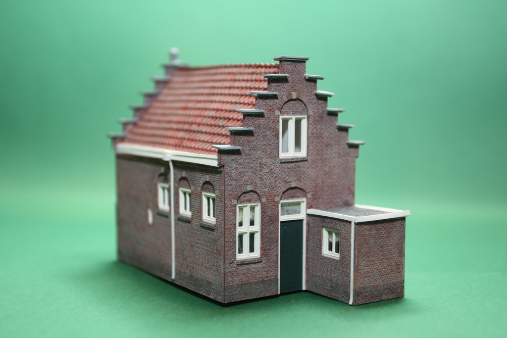

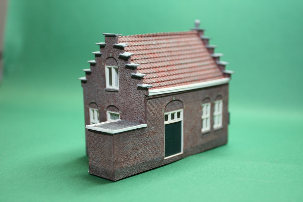

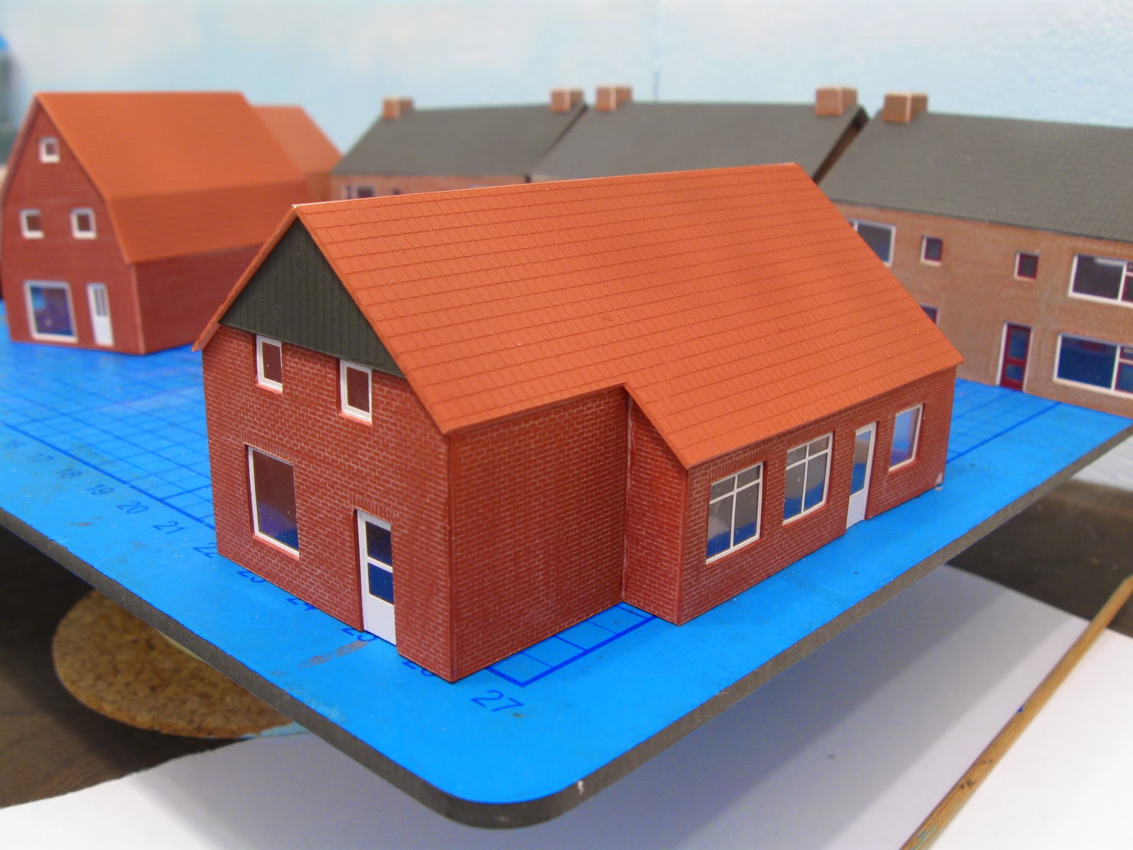

Hier een van de eerste huisjes die gebouwd is. Rijnstraat 13.
Het was het slachthuis. Tegenwoordig is het een atelier van de kunstenaar Gerard Brouwer

Hallo
Schitterende bouwwerken. Ik ga je topic volgen.
Je zegt dat je de huizen plot maar bedoel je niet frezen? Ik zie namelijk restanten in de voegen zitten wat duid op frezen. Ik zelf gebruik een plotter en dan krijg ik iets opstaande randen bij de voegen en niet de resten die ik bij jou zie.
Mijn werk:
Hier zijn de stenen 1.4mm x 0.6mm. Schaal N.
