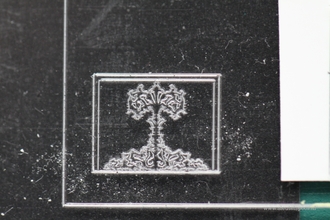

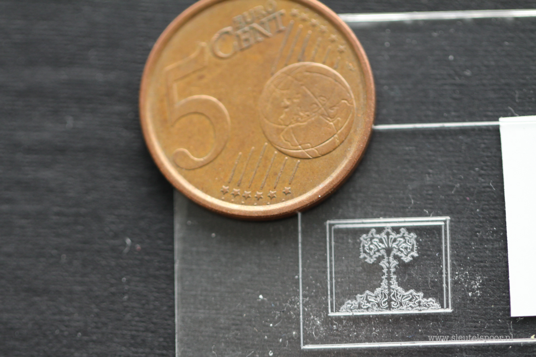

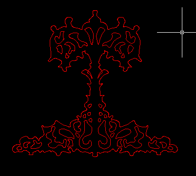

Boven voordeuren van oude panden zijn soms levensbomen te vinden.
Dit weekend lekker bezig geweest om er een te tekenen
De plotter aan het werk gezet en dit is het resultaat
De stuiver als referentie voor de grootte

Dat ziet er mooi uit Gerco!

Ik ben sprakeloos!

Gerco, verkoop je deze levensbomen ook?

Ja hoor Willem. Wat ik nodig heb is de hoogte van het raam zodat ik het naar het juiste formaat kan verschalen

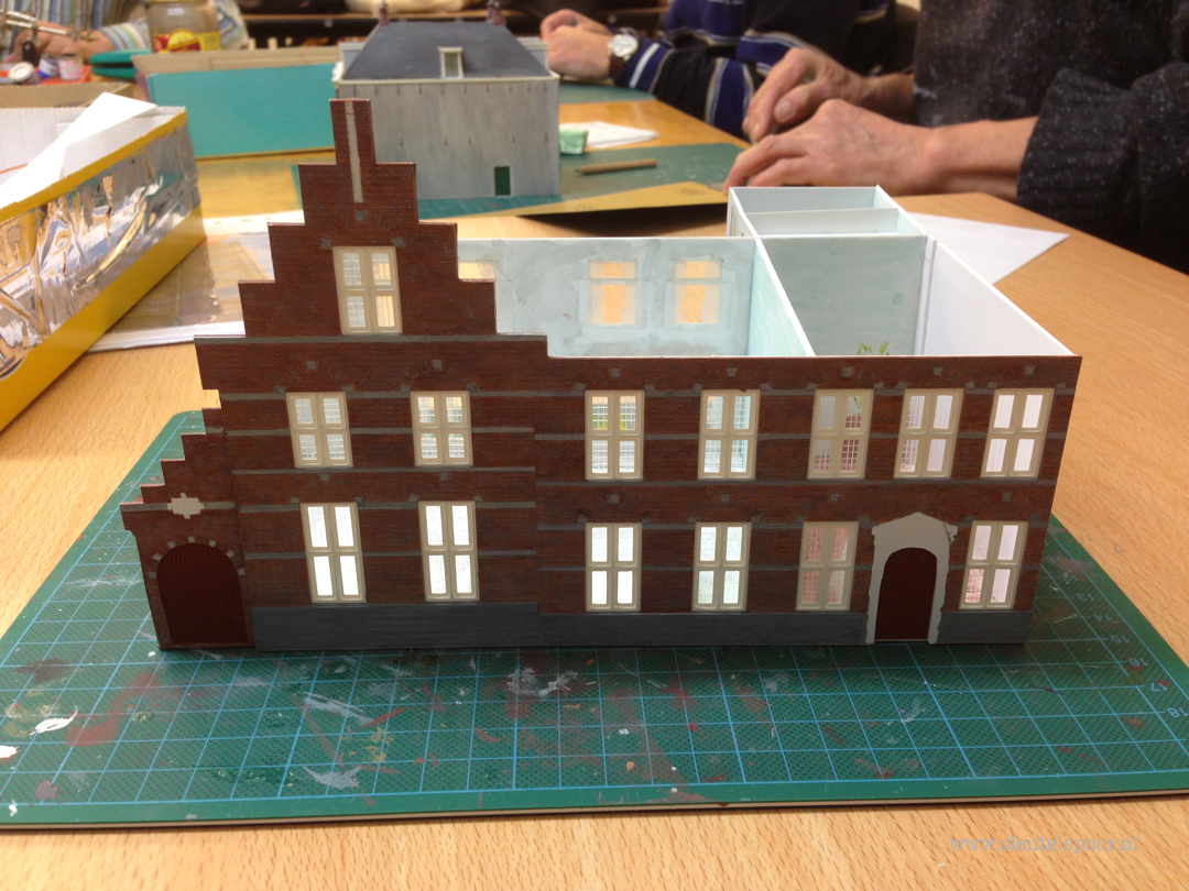

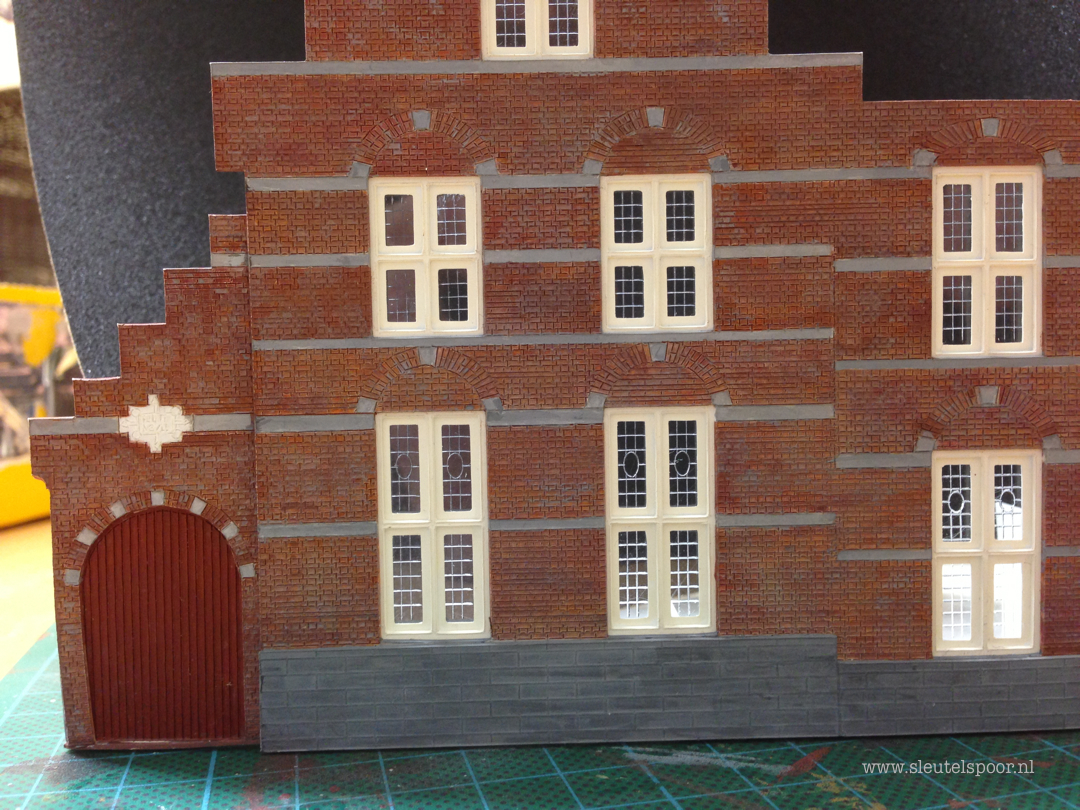

Rijnstraat 38/40. In het linker deel zat een openbare kleuterschool, er achter zat een klein politie bureautje en daar weer achter een brandweergarage. In het rechter gedeelte woonde de fam. Den Dulk. Later heeft er een postkantoor en een apotheek in gezeten. Momenteel 2013 staat het als woonhuis te koop.
Raadhuis (1900-1901). Rijksmonument Men heeft een nieuwe gevel voor oud gebouw geplaatst in Neo-Renaissance stijl, trapgevel, bakstenen afgewisseld met natuurstenen renaissance ornamenten. Er voor is een fijn straatje van kleine baksteentjes afgezet met paaltjes. Voor de bouw is advies gevraagd aan Rijksbouwmeester A.J.M. Mulder, de bouw is uitgevoerd door R. Ouwehand. Aanvankelijk had het dorp niet de beschikking over een eigen Gemeentehuis. Om te vergaderen huurde men een zaaltje in Hotel de Roskam. (hier later foto's van)
Bouwstijl van de Neo-Renaissance werd veel toegepast bij overheidsgebouwen.
Vóór het Gemeentehuis stopte ,in het tijdperk wat we maken, de jaren 50 de tram.
Het is nog niet helemaal af. Er moet oa. nog wat etswerk gedaan worden voor de ankers wat we verzamelen voor een grote etch.

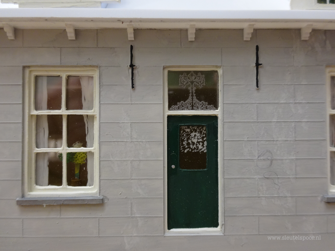

Hier nog een paar foto's van een tussenfase
Dit is wat je prachtig kan doen met de plotter. Glas in lood graveren. Je tekent de loodstrips van het glas in lood in het tekenprogramma en de machine doet de rest net als bij de levensboom

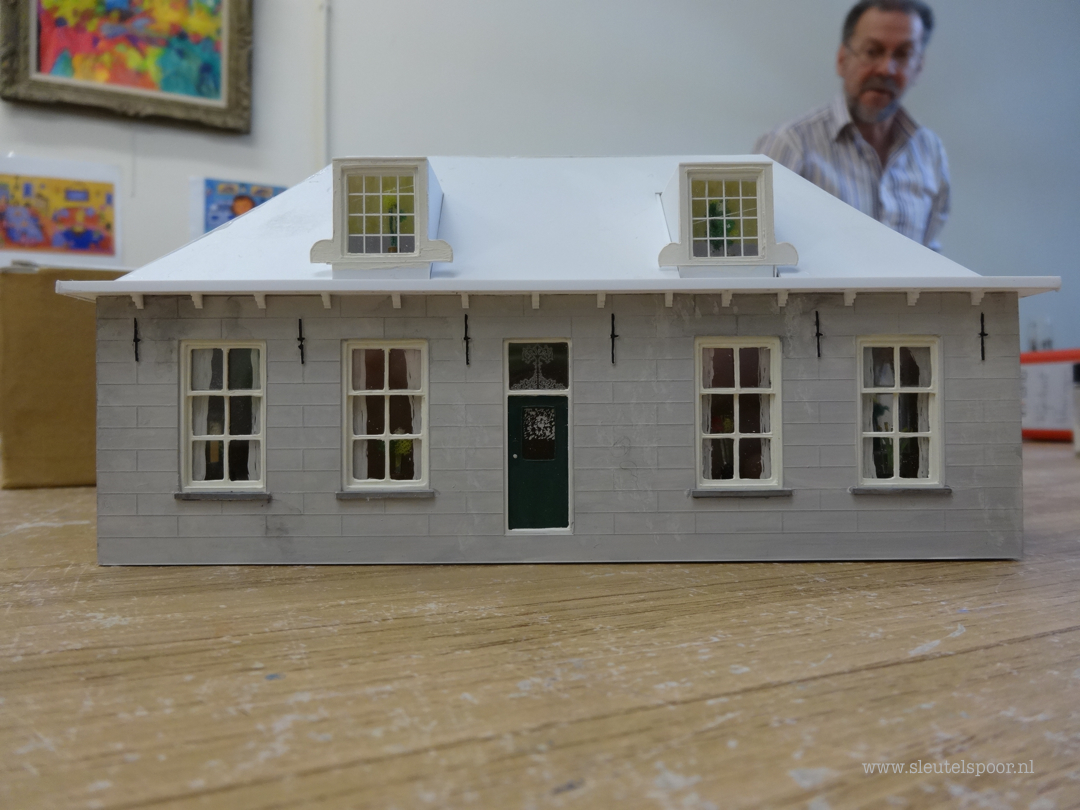

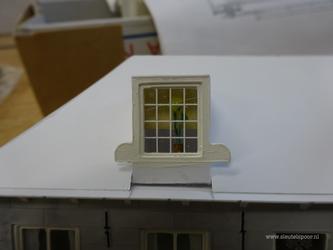

Het huisje met de levensboom vordert lekker
De spijlen zijn 0,25 mm breed en zijn gemaakt door folie op het lexaan te plakken en dan de folie snijden en dan de vierkantjes er tussen uit pellen
