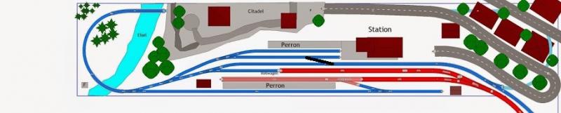

Het sporenplan van het grote emplacement is me niet helemaal duidelijk
Zonder je vraag niet serieus te nemen. Dat is ook niet belangrijk. Het gaat om mooie scene's en als de film (die ik in m'n hoofd heb) klaar is dan.................misschien vind je daar dan wat van. Ruimte heeft er voor gezorgd dat H0 loks niet om kunnen rijden. Er komt een railbus op het perron en als er een goederen trein komt die overgeladen moet worden op de rollwagens moeten deze aan de achterkant worden afgepeld. Zoals eerder gemeld ben ik een diorama aan het bouwen  ;) en noiet een complete spoorbaan! Ik wil scene's. Liefst zoveel mogelijk en een concept (consistent railplan) ben ik niet in geïnteresseerd.
zit de fiddle yard boven het smalspoorgedeelte? En heb je dan op deze korte afstand genoeg ruimte tussen de twee delen.
Dat gaat net lukken. H0 gaat OMHOOG en H0e OMLAAG. Tot voorbij de steengroeve wil ik het (H0e) OMLAAG laten lopen. En naar de steengroeve loopt de aan die  kant verder omlaag.
Ik hou dan 20-25 cm over en dat is voor fotografie voldoende. Komen dus geen dennen van 30-40cm te staan 8)

Ik moet eerlijk zeggen dat het ontbreken van een omloopspoor mij ook stoort, stel dat je nu een (avondvullende) film van een aankomende trein wilt maken, waarna op natuurlijke wijze een paar van de goederenwagons op rollbocken gezet moeten worden, dan zul je op een jurrassic park achtige wijze (computeranimatie) de lok van de ene kant van de trein naar de andere kant moeten sjoppen. Met een fotoreportage hoeft dat uiteraard niet, maar stel dat je toch een film zou willen maken....
Volgens mij is er ook niet veel ruimte nodig voor de omloopsporen en ontstaat er ook direct een nieuw foto-onderwerp.

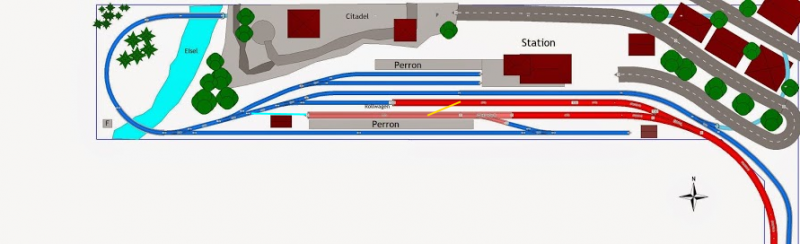

Gerard,
Ik begrijp dat er al best veel reeds ligt en geballast is. Ik wil toch proberen om een voorstel te doen, dat tot een natuurlijker sporenlayout opleverd, en tegelijkertijd meer film plezier. Het zal nog geen speelfilm zijn, maar 10 minuten extra zit er wel in.
Goed de aangepaste layout:
Licht blauwe lijn: Je station is hoofdzakelijk een smalspoor station. Door dit lijntje kan je met smalspoor een lok naar de andere kant van de trein brengen. Kost je een wissel extra. Zal filmtechnisch alleen een omlopende locomotief opleveren.
Oranje lijn:Hiermee kun je een normaal spoor loc met wat rangeer bewegingen om de trein heen laten rijden. Dit gaat pas als de trein teruggeduwd is voorbij het wissel, waarna de locomotief om de trein heen kan rijden en deze weer langs het perron te plaatsen. Dit geeft denk ik wel een aantal minuten extra.

Ook ik ben weer blij dat je actief bent. Je bouwwerkzaamheden, -tempo en -ideeën inspireren me waardoor ik bij mezelf de lat wat lager leg en daardoor weer bouw.
Voor wat betreft je baanplan volg ik Gerard van der Sel in het ontwerp. Ofschoon het omloopspoor niet per se noodzakelijk is in het normaalspoor. Maar ook in het smalspoor ontbreekt het, wat betekent dat je bij enige manoeuvre de lok moet oppakken en aan de andere kant mag plaatsen, het ovaaltje moet berijden of twee loks moet inzetten. Niet bezwaarlijk, misschien wat onhandig. Daarom mijn voorstel:
