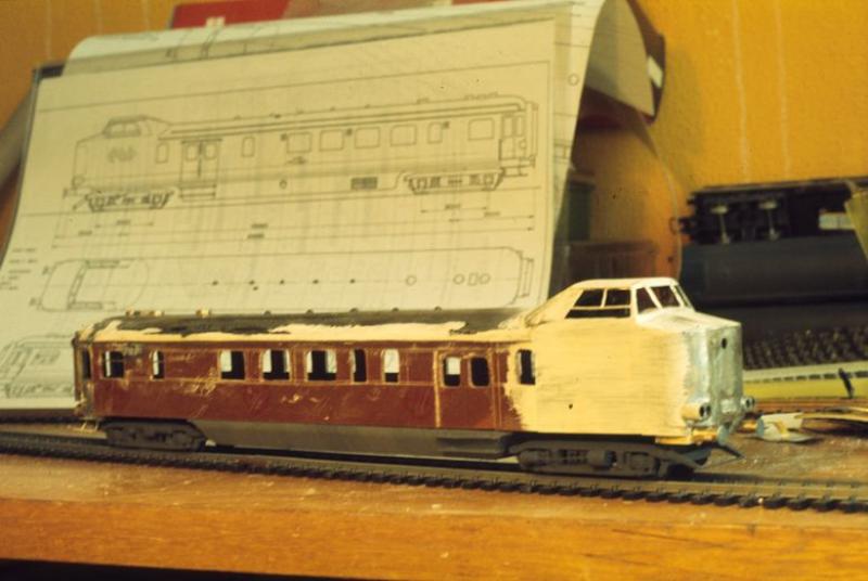

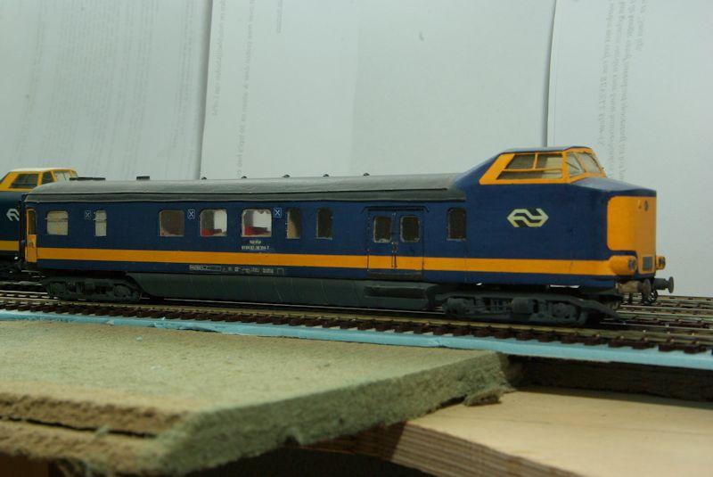

Naar aanleiding van het matereelbesprekingsdraadje over de Benelux WRDk van Elotrains, waarin nogal wat reacties staan met zelfbouw van de WRDk, mijn zelfbouwen maar eens opgezocht.

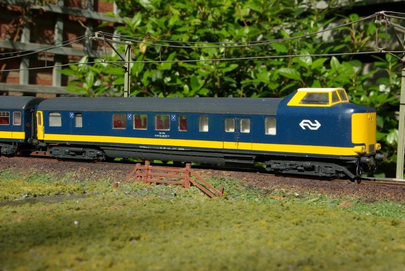

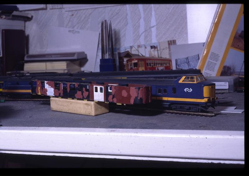

Halverwege de zeventiger jaren ben ik maar eens begonnen deze typische rijtuigen na te bouwen naar aanleiding van deze tekeningen;
De Lima hondekoppen waren nog niet zo lang uit en de draaistellen daarvan leken wel wat op de plan D’s dus prima te gebruiken. Ook de bodemplaat van de hondekoppen was best te gebruiken want je had meteen de schortplaten. Helaas was de bak te breed dus deze werd doormidden gezaagd, versmald, op lengte gemaakt en weer aan elkaar gelijmd.
De wanden werden uitgetekend op printplaat want dat was makkelijk te bewerken en toch te solderen, raampjes uitvijlen enz. enz.
Dan kwam de nieuwe kop. Gelukkig werd er door een familielid nog sigaren gerookt zodat er best wat blikjes overbleven. Daar kon mooi de kop van gevormd worden en heel makkelijk aan de printplaten worden gesoldeerd. Op de foto zie je nog de sporen van Ritmeester zitten.
De stuurstand was wat moeilijker maar uiteindelijk had je het ding toch redelijk in vorm en onder de juiste hoeken. Telkens op de tekening leggen om te zien of de vorm nog wel volgde. Mocht er ergens een deuk zitten of een lijn niet helemaal recht dan smolt je er wat soldeer op en ging weer stevig aan het vijlen.
Ook het hele dak van blik gemaakt en in de juiste bolling gebogen. Mastica maakte ook losse torpedo's en die op het dak gemonteerd. Regengoten en raamstijlen werden van gestript schelledraad gemaakt en opgesoldeerd.
In het begin nog een zelfgemaakt kortkoppelingmechanisme erin gebouwd maar dat voldeed matig en later er een Ribu oid ingezet.
Kartonnen wanden erin en afgezaagde banken van een hondekop interieur gezet.
Om de buitenkant mooi te maken verende buffers gedraaid en voorop een Weinert koppeling gehangen. De remslangen werden van schelledraad met isolatiekous gemaakt en zwart geverfd. In het begin gloeilampjes met lichtgeleider gebruikt voor de front- en sluitseinen maar die werden later vervangen door de veel modernere Led’s.
Voor de draaistellen werden nog allerlei imitaties van cilinders en dynamo gedraaid om de toch wat kale Lima draaistellen wat op te vrolijken en op het frontdraaistel werd een baanruimer gefabriekt.
Het hele spul werd met de kwast geschilderd met Humbrol wat gewoon op het oog werd gemengd.
Uiteindelijk stond er toch best een herkenbare Benelux stuurstand.
Door de jaren heen heeft het ding best wat geleden en ook in de opbergtijd verdwijnt er het een en ander wat het kale front verklaard.

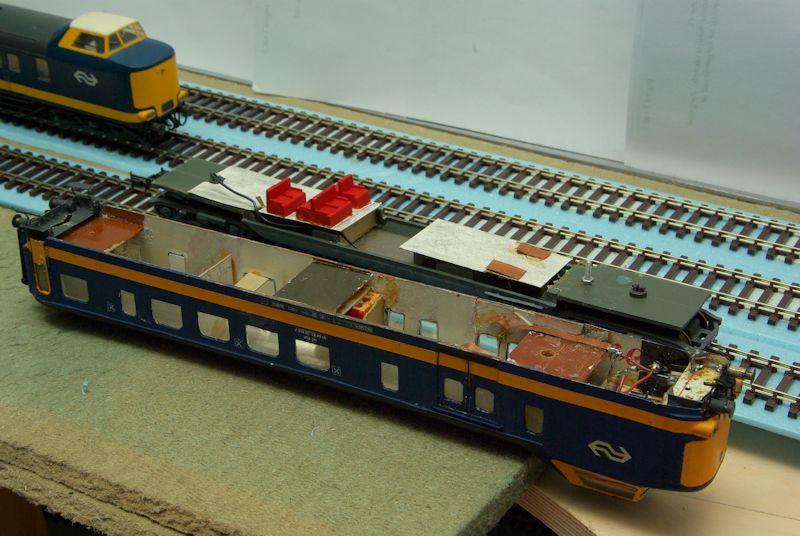

Toen de Roco plan D’s wat betaalbaarder werden de hele exercitie herhaald voor wat betreft de stuurstand maar nu van styreen.
Alles zag er nu wat fijner uit en direct Led’s toegepast.

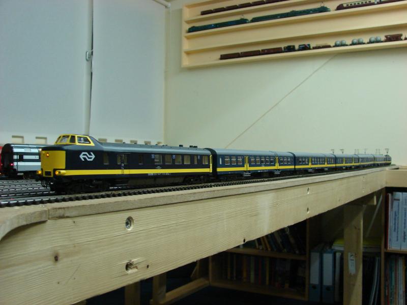

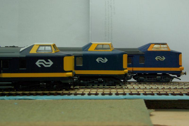

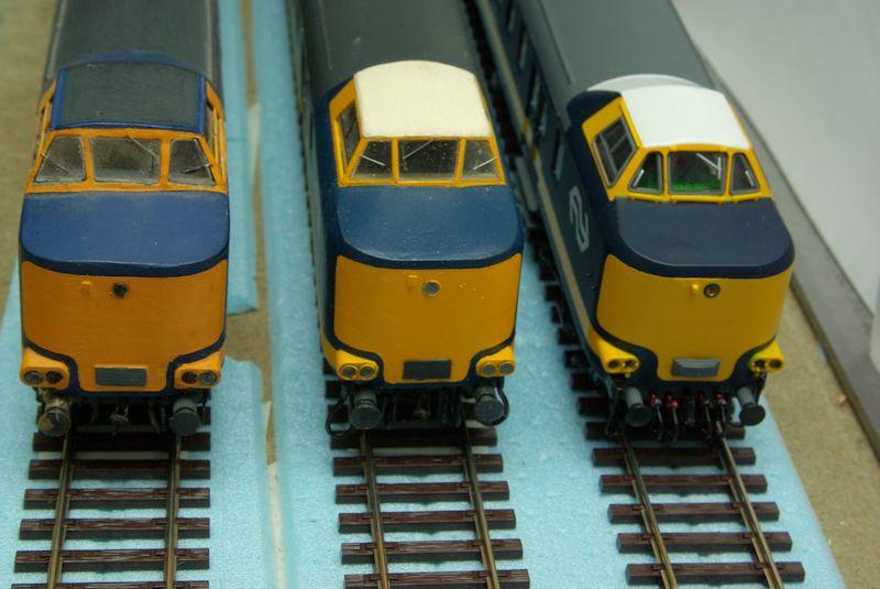

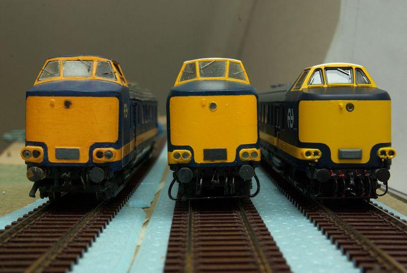

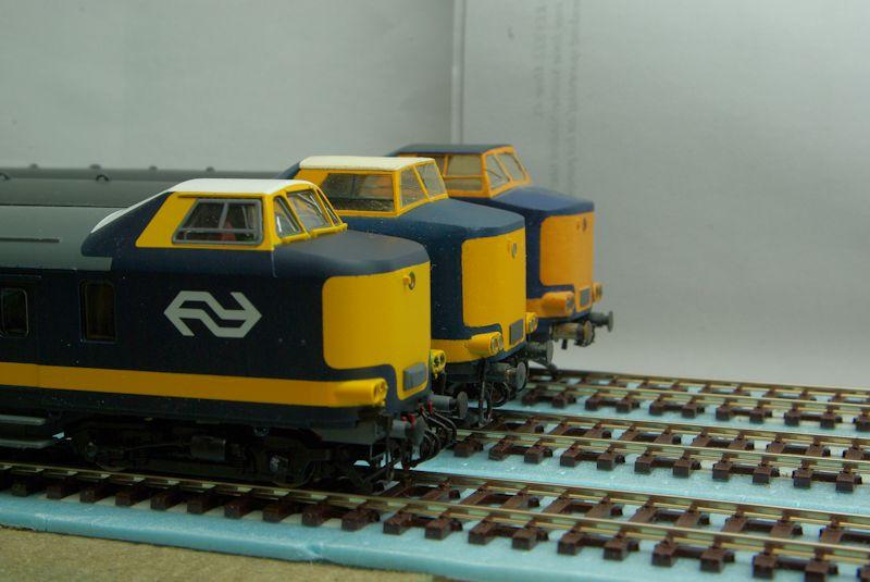

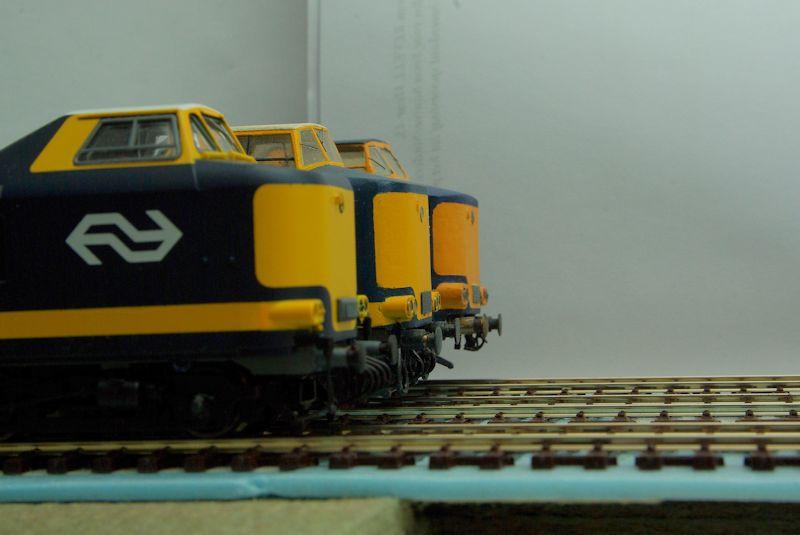

Toch ook maar een Elotrains WRDk gekocht waar gelukkig ook het één en ander aan te verbeteren viel.

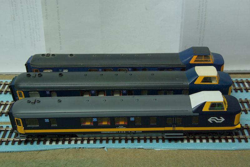

Nu konden alle exemplaren ook eens naast elkaar worden gezet waarbij de zelfbouw niet zo maatvast blijkt
Voor Elotrains, midden verbouwde Roco en achter zelfbouw.
Van links naar rechts; eigenbouw, Roco verbouw en Elotrains.

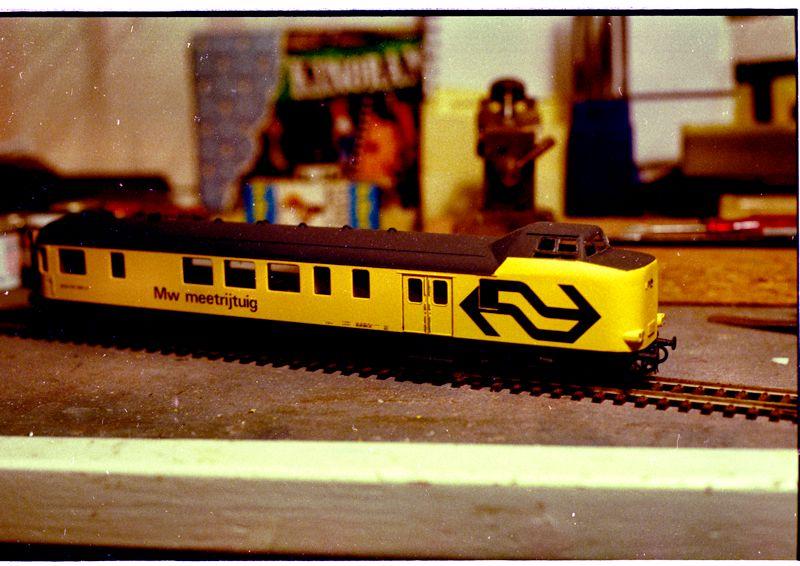

Ook nog eens een Meetrijtuig voor iemand gebouwd met een vacuümgevormde kap van de stuurstand maar die vond ik minder fraai;

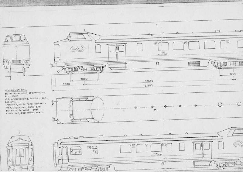

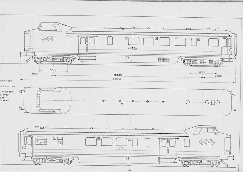

De tekening komt me bekend voor. Die heb ik ooit gebruikt voor een zelfbouw op basis van een Roco Plan D.
Hiervan is ook nog een artikel gemaakt, dat destijds in Railhobby is gepubliceerd.
Lange tijd daarvoor heb ik ooit een stuurstand gebouwd op basis van een Fleischmann Plan K. Dat is al lichtjaren geleden. Maar als jongeman van 16 was ik er behoorlijk trots op. Ik heb dit ding nog ergens liggen. De overige Beneluxrijtuigen waren gemaakt op basis van de Fleischmann Plan W (24 hele cm lang!) en twee Franse rijtuigen van Jouef als I4-vervangers.
Tja, dat waren nog eens tijden...

 (y) Ik vind dat de je eigenbouw zich nog steeds kan meten met de nieuwe Elotrains, ondanks het verschil in tijd. Knap gebouwd (y).

Die tekeningen zijn top. Het lijkt wel alsof ze die bij Elotrains nooit hebben bekeken.

Het valt mij op dat bij de meeste zelfbouw WRDk's de frontcabineramen beter getroffen zijn dan bij Elotrack.

Het is niet mijn bedoeling de Elotrains af te branden, maar bovenstaande foto's geven t.o.v. de beide zelfbouw-wagens precies aan wat er aan de Elotrains mankeert.
De grootste afwijkingen zijn de (zij)frontramen en het gele vlak op de neus wat te ver om de hoek door loopt.
Daardoor smoelt te Elotrains duidelijk minder dan de zelfbouw uit de Roco, die ik van dit drietal de mooiste vind  (y)
Moeilijk te zien, maar in vermoed ook dat de radius van de neus bij de Elotrains ook wat te groot is waardoor ze het gele vlak verder doorgetrokken hebben naar de zijkant.

Ik ben het met je eens dat het gele vlak op het verbouwde Roco model wat meer de hoek om zou moeten. Maar Elotrains heeft het in mijn beleving weer te ver doorgetrokken. Op de tekening en op foto's zie je dat de verticale scheiding tussen het gele vlak en de blauwe zijwand precies boven het uiteinde van de front- en sluitseinhouder hoort te lopen. Bij Elotrains begint op dat punt de afronding van het vlak. Bij het ombouwproject is de verticale lijn keurig in lijn gebracht met het uiteinde van de seinenhouder, alleen is die seinenhouder naar mijn idee te kort. Deze had verder naar achteren door moeten lopen.
Wat ik echter velemalen storender vind aan het Elotrains model is de hele vorm van de machinistencabine. De zijfrontruiten zijn in het model bijna driehoeken, daar waar dit bij de echter rijtugien er echt zo niet uitziet. Ik heb dan ook het gevoel dat de zijkanten van de Elotrains cabines veel te schuin lopen.
Al met al hou ik het bij mijn door Railkees gebouwde Kleinspoor model. Ook die is zeker niet perfect, maar ik vind de Elotrains er op essentiele punten duidelijk naast zitten. De afrondingen in het gele vlak vind ik bij EloTrains er wel heel fraai uitzien, dat is m.i. ook de grootste misser aan mijn Kleinspoormodel. Het is bij de EloTrains wel weer jammer dat men het gele vlak om het typhoonrooster te smal heeft gehouden. Hier had het vlak iets dichter bij de seinenhouders mogen lopen.

Het Elotrainmodel is ontegenzeggelijk een Benelux stuurstandrijtuig maar het gaat vooral mis bij de koepel.
Elotrains had die tekening ook moeten hebben of op zijn minst aangereikt moeten hebben gekregen. Eigenlijk zou er een soort adviesgroep moeten zijn waar fabrikanten informatie in zouden kunnen winnen om de voorbereiding van een model te ondersteunen teneinde dit soort fouten te kunnen voorkomen. Verder ziet het model er fraai uit.
