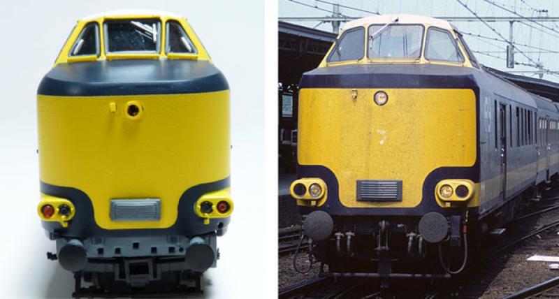

Rijtuig vandaag ook opgehaald. Ziet er op zich leuk uit. Maar helaas is het meest in het oog springende onderdeel van dit rijtuig, de kop, wat minder goed gelukt. De cabineramen zijn gewoon niet goed. De zijruiten horen wat breder en niet verzonken te zijn. Jammer, want de koepel is niet te corrigeren. De handgrepen voor de koepel zijn ook wat dik. Anderen hebben al gewezen op de derde koplamp. Verder lijken de dubbele koplampen wat te laag te zitten - of de gele band te hoog. Zij-aanzicht is wel heel mooi. Het gele vlak achter de zijramen van de cabine lijkt volgens sommige foto's wel te kloppen. Wellicht is dit bij een revisie aangepast.
Hieronder een vergelijking. Foto van model "vol op de snoet" even geleend van Chris.  ;-)
CKLX

Ik ben ook teleurgesteld, ik zat naar het zijaanzicht te kijken:
(bovenste foto van Henk GerardvV, geleend uit Henk's post in het Preview-draadje)
Is de 'kap' niet gewoon te kort? Volgens mij staan de voorruiten te steil omhoog. En aan de achterkant is het blauwe vlak achter het gele vlak, korter dan bij de de echte, en dan nog is geen plaats over voor de witte baan. Tevens staat ook de aflopende lijn van het dak te steil, en de aansluiting op het oude dak verloopt rond, niet hoekig.  Met de punten die CKLX noemt ben ik het eens. De totaalindruk is echt heel anders dan de echte indertijd. Ik ben een groot fan van dit materieel, maar dit model laat ik voorbijgaan.

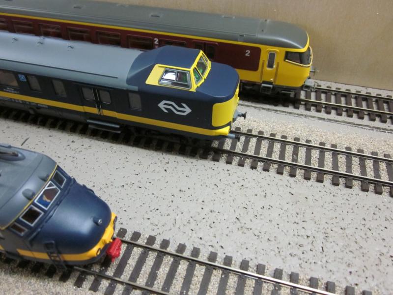

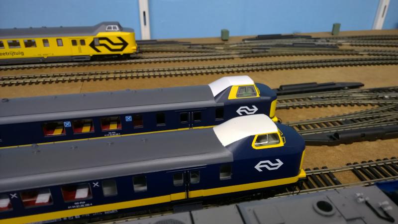

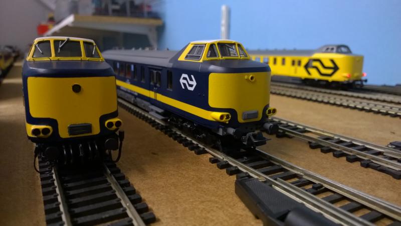

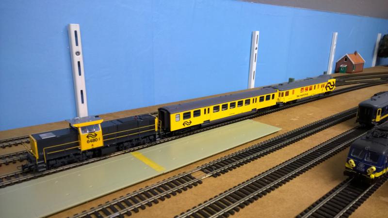

Op de baan gehad en wordt prettig vooruit geduwd! Enig nadeel is dat bij een ontsporing al heel snel het voorste stuk van het draaistel (Baanruimer met ATB spoel en borstel tbv Memor) losraakt...
6480 met testtrein:
Links zelfbouw (niet door mij hoor! ;) ), rechts Elotrack:
Dak verschil:
