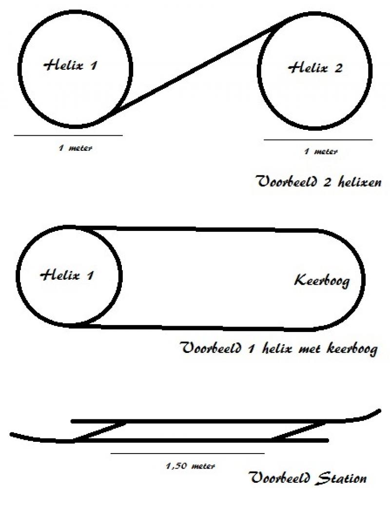

« Reactie #28 Gepost op: 16 December 2014, 11:18:50 »
Hoi Henk,
Een helix (klimspiraal) heeft al snel een doorsnee van 1m. Heb je er 1 dan hou je 2.5 meter over. Heb je er aan elke kant 1, dan zit er 1.5m tussen beide helixen in. En dat is niet veel.
Je zou een helix aan 1 kant kunnen hebben en die voor opgaand en dalend verkeer kunnen gebruiken. Dan zal je of een kopstation kunnen ontwerpen (zie o.m. Bad Harzberg) of een boog aan de andere kant moeten neerleggen om de helix weer te kunnen bereiken. Een boog is grofweg een halve Helix, dus een halve meter. Hou je twee meter over. Is ook niet veel, een roco wissel van 15o is 23,0cm lang. Een eenvoudig 2 sporig station heeft dan een maximale nuttige lengte van rond de 150cm. Dat is dan nog een lok met 4 rijtuigen. Meer sporen verkleind deze nuttige lengte. Een kleinere schaal geeft je de ruimte voor langere treinen.
Ter illustratie:
michel
(mijn h0 rangeerbaan heeft een grootte van 250cm lengte, breedte varieert van 55cm tot 44cm).
