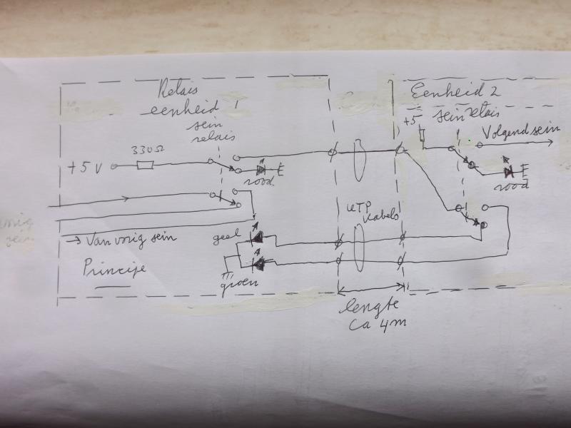

Hallo hierbij een vereenvoudigd schema.
De relaiseenheden zijn met 5 UTP kabels met elkaar verbonden , 40 aders , lengte ca 4 m..
De leds werken op een 5 V voeding.
De relais op 32V , seaan niet in dit schema.
De schakeling is met relaiscotacten , de relias zijn stroomloos ,het contact armpje staat naar beneden. De rode led brandt.
Als het sein veilg komt ,trekt het relais aan. De rode led gaat uit en via het verderop gelegen relais over de UTP kabelader komt de spanning weer terug naar het gele of groene seinledje, afhankelijk van de stand van dat seinrelais.
Ik denk, dat de uitschakelspanning van andere relais, al hebben ze een diode over de spoel, via de kabelcapaciteit de puls induceren in de led draad.
Ik ga nu ,als blijkt dat de leddraden in dezelfde UTP kabel zitten als relais draden , die leddraden verhuizen.
Vr Gr, Peter

Ik zou inderdaad die spoelspanning en de LED spanning niet door dezelfde
UTP kabel laten lopen.
Sterker nog, ik zou extra relais toevoegen zodat de gele en groene LED niet
via 8 meter draad gevoed worden.
Als je een extra relais toepast kun je de draden naar de LED's veel korter
houden t.o.v. je "harde" dc spanning.
Ook zou ik die "harde" dc spanning opnieuw bufferen met een elco als er
steeds 4 meter kabel tussen hangt.
Op zich is er niet veel mis met je schakeling alleen die 4 meter (en dat soms 2x)
stoort mij en mogelijk ook je LED's.
En ik zou ook inderdaad de spoelstroom en de LED-stroom niet door dezelfde
UTP (of zelfs STP) kabel laten lopen.
Met wat extra relais kun je de draden naar de LED's een stuk korter houden
t.ov. je (laten we het) 5V dc ringleiding (noemen). Die ringleiding kun je dan elke
keer dicht op waar de LED's zitten bufferen met een elco.
Groet, Ronald.

Je moet een lange kabel min of meer als spoel zien en als
je dan meerdere aders naast elkaar hebt heb je een soort
trafo. Welliswaar een slechte als het om het trafo rendement
gaat, maar toch ...
Op dit soort lengtes is het wel iets om rekening mee te houden,
zeker als een klein stroompje al genoeg is om een LED ongewenst
op te laten lichten.
Groet, Ronald.

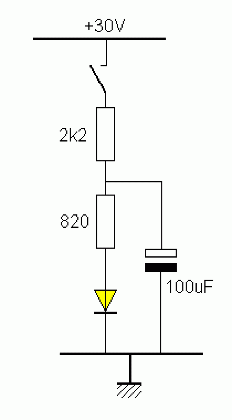

Peter, ik zou ook adviseren om de 30V en de 5V stroomkringen in aparte kabels te stoppen. Als ze in dezelfde kabel zitten en je schakelt de relaisvoeding uit, dan valt daar ineens de stroom weg, en dat veroorzaakt een inductiepuls op de overige draden in de kabel.
Een heel andere optie is om ook de leds op de 30V voeding te zetten. Je kan ze dan aansluiten als in onderstaand schema. Elke led krijgt zijn eigen voorschakelweerstand, die in tweeën is gedeeld, ongeveer in de verhouding 3/4-1/4. Aan het knooppunt zit een elco. Die elco heeft twee functies: bij inductiepuls vreet hij de stroom op, en bij normaal schakelen ktrijg je een aangloei- en uitgloeieffect.
Kost uiteraard extra componenten, en vanwege de hogere spanning verstook je ook extra vermogen in de weerstanden.
(dit was een klein plaatje, maar bij het uploaden is het opgeblazen. is daar wat aan te doen?)
