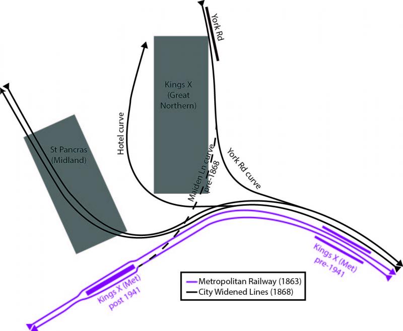

Citaat van: Hendrik Jan op 10 December 2014, 20:34:33
vergelijk St.Pancras Station. De Eurostar komt daar ook in de kelder aan.
De Eurostars (vroeger alle treinen) komen aan 1 verdieping boven straat niveau. Een niveau onder straat niveau stopt de undergound. IK zal later even een schetsje maken hoe de verschillende city widened lines (parallel aan de undergound) aangesloten waren op de Great Northern (Kings X) en Midland (St Pancras).

Zoals beloofd een situatie schets van de ondergrondse spoorlijnen voor Kings X.
Gebaseerd op:
Simpson, B., 2003, A History of the Metropolitan Railway Volume One: The Circle and the Extended Lines to Rickmansworth. Lampright Publications, WItney, 160 pp.

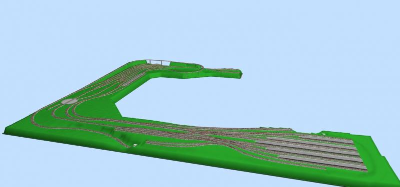

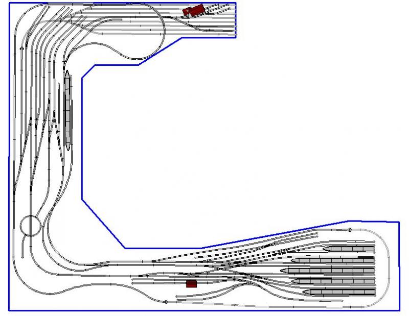

Zoals beloofd een update van het baanplan voor mijn nieuwe layout. Ik heb mij wat adviezen ter harte genomen en meer bochtenwerk en hoogteverschillen aangebracht. De lus langs Kings Cross ligt nu in een tunnel. Kijk maar eens en laat weten wat je er van vindt.
En een 3D view

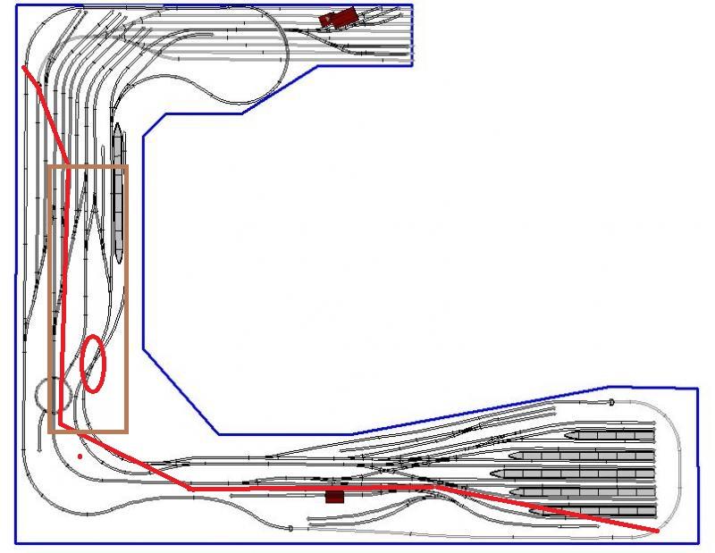

Wat ik zo mooi vindt aan die engelse plannen, en dat zie je ook aan die archiefplaatjes, is dat het allemaal zo mooi glooiend ligt en in lange flauwe bochten... dat mis ik dus totaal in je baanplan. Misschien moet je dat eens proberen, hier een snel opzetje, gewoon dat wat je hebt, wat rekken en in mooie glooiende bochten leggen, en niet de rechte randen van je onderbouw laten volgen, integendeel.
Het kan nog veel vloeiender denk ik maar het is een opzetje.

Ed:
Even wat vragen
Die kruising/engels wissel (
) rechts van de draaischijf, wat is de bedoeling? M.i. enigszins overbodig, tenzij je daar misschien dmu/emu wil stallen.
Kun je de bovenste poot niet even lang en breed maken als de onderste? Je fiddle yard kan dan onder je halte komen en deel uitmaken van het rondlopende spoor.
even snel:
Oh ja zou je de rijrichting op je sporen kunnen aangeven.
Laatst bewerkt op: 22 December 2014, 13:52:20 door Jeronimos

Jowi, Jeroen,
Dank voor jullie commentaar. Allereerst even reagerend op Jowi; je hebt volkomen gelijk als je wenst dat het wat meer glooiend moet zijn. Bij het kopstation is dat alleen wat lastig, dan moet ik de zaak gaan draaien en dan kom ik waarschijnlijk niet meer uit met de beschikbare ruimte. De engine shed heb ik al 30 graden gedraaid. Ik ga er eens over nadenken.
Jeroen, die kruising rechts van de draaischijf ligt er puur en alleen omdat ik hem heb en nog nooit heb gebruikt. Het lijkt me wel leuk
De buitenmaten van de layout maken al gebruik van de maximaal beschikbare ruimte. Daar zit geen rek meer in. Ik zal op mijn volgende tekening de rijrichting aangeven.
Ed

Een compleet nieuw idee. Jullie hebben me flink aan het denken gezet. Ben van Kings Cross afgestapt en heb iets totaal nieuws gekozen. Schiet er maar op!
Ed
Berichten: 10783
Re: Baanplan naar Engels voorbeeld, tips gevraagd
Reactie #23 Gepost op:
24 December 2014, 15:22:57 »
Interessant. Ik zie een totaal ander concept en dus een compleet ander ontwerp.
Zonder op het baanplan zelf in te gaan vraag ik me af of je wel een grote baan moet willen bouwen in deze fase van je modelbouwcarrière. De ontwerpen gaan nog alle kanten op en dan is het risico groot dat je na een jaar (of twee
) bouwen tegen de beperkingen van je ontwerp aanloopt óf dat je ideeën weer zijn verandert. Wellicht klein beginnen en dan na een tijdje kijken of dat bevalt en wat de plannen dan zijn.
