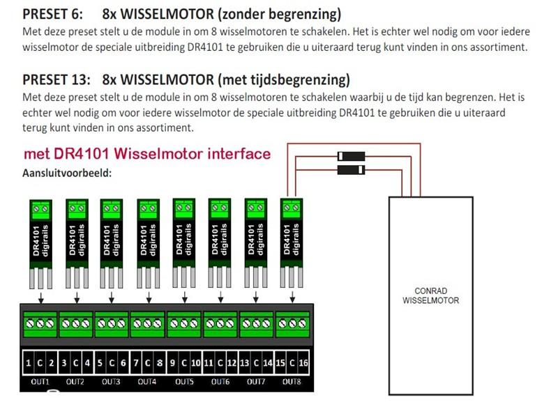

De DR4018 is wel degelijk ook geschikt om de Conrad wisselmotor aan te sturen, maar dan wel in combinatie met het DR4101 Wissemotor Interface. En die heeft Teun (gelet op zijn foto's) er ook tussen zitten.
De DR4018 dient met Preset 6 (CV47 = 6) of Preset 13 (CV47 = 13) ingesteld te worden:
Hierbij ook de link naar de DR4101 van Digikeijs:
> http://www.digikeijs.nl/dr4101-wisselmotor-interface.html
Citaat uit de webpagina:
Deze wisselmotor interface kan gebruikt worden om een uitgang van de DR4018 wisseldecoder geschikt te maken voor het aansturen van een wisselmotor zoals bijvoorbeeld de Conrad Wisselaandrijving 219999.
Dat moet dus kunnen werken zoals Teun ook al had geconstateerd op zijn testbaan/plaat.

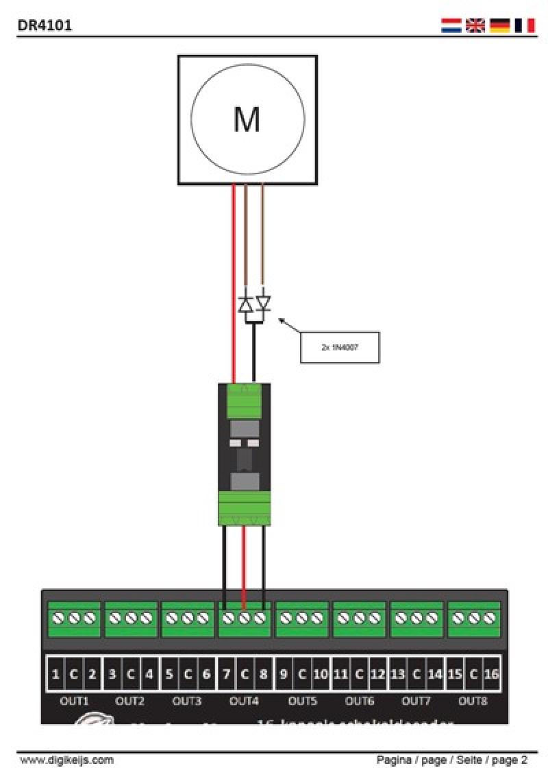

Piet, dat kan ik aan de hand van jouw tekeningetje:
In de aandrijving zit in serie met elke diode nog een eindcontact.
Stel dat op de bovenste aansluiting de plus komt, dan loopt de stroom via de onderste diode naar de motor, de motor gaat rechtsom. Aan het eind van de slag gaat het contact in serie met de diode open, en de motor stopt.
Zet je nu de min op de bovenste aansluiting, dan loopt de motorstroom door de bovenste diode, de motor loopt linksom, sluit eerst weer het contact in serie met de onderste diode. Aan het eind van de slag gaat het contact in serie met de bovenste diode open, de motor stopt.
Als je de diodes er tussenuit knipt, dan is altijd één van de contacten gesloten, dus zal de motorstroom pas stoppen als de spanning wordt weggenomen.
