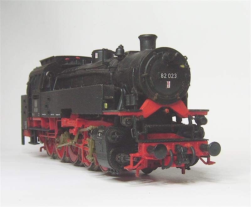

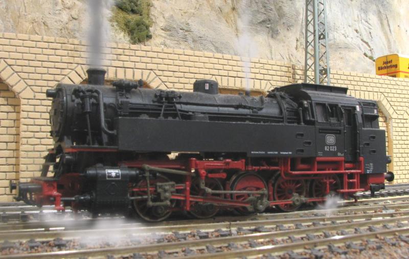

Toen de 82 van Piko uitkwam heb ik die gelijk al aangeschaft ergens halverwege de jaren '90. Stevig en kittig model.
Het plastic rood was toen voor mij de aanleiding om de kwast ter hand te nemen. Een iets donkerder rood en matter gaf al een behoorlijk resultaat.
Ben best tevreden met het model en de rijeigenschappen zijn ook oke.
Foto nog op mijn vorige baan. De stoom is natuurlijk een Photoshop bijdrage.

Beste Marten,
Voor de rode kleur is het een mengsel van mat en zijde-mat rood en een minimaal snufje mat zwart van Humbrol . Dit laatst om de kleur dieper te krijgen. Ligt mengen met wat terpentine voor het vloeien. De tekst op de bufferbalk kun je weer vrij krijgen door direct met wat terpentine de verf weer weg te halen. Of afplakken met een plakbandje. Wel na het verven direct verwijderen om verkleving te voorkomen. Het mengen vraagt wel wat tijd om uit te proberen.....en op het juiste mengsel te komen. Voorbeeldfoto' s helpen hierbij ongeacht het type loc. Was een standaard rood bij de DB.
Je zult zien dat de plastic glans verdwenen is. Een probleem waar de meest stoomlocs, ongeacht het merk, mee te maken hebben.
Opgezette leidingen hebben vaak hetzelfde probleem maar dan in zwart. Met matzwarte verf is hier ook een realistischer beeld te verkrijgen evenals bij eventuele opgezette remleidingen en stoomverwarmingsleiding die bij dit model dacht ik niet aanwezig waren. Deze loc werd uitsluitend voor rangeerdiensten gebruikt.
Succes en groet,
Brutus

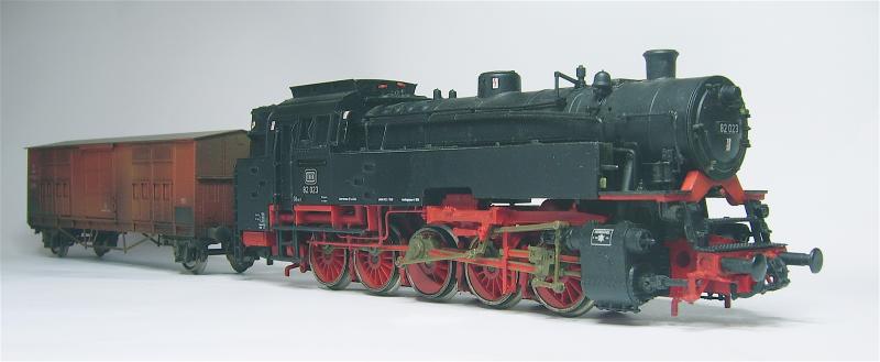

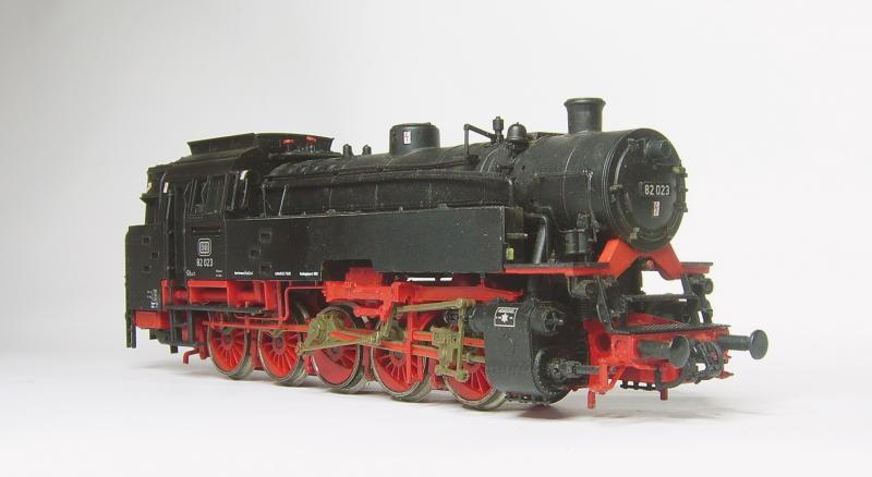

07 December 2014, 13:51:41 »
Beste Marten,
nog een paar afbeeldingen gevonden van mijn verder opgepimpte 82.
Sinds midden jaren 90 is er inmiddels op internet (GOOGEL-afbeeldingen) alle info voor het grijpen.
Het blijkt dat de 82-008 nog steeds voorhanden is waarvan voldoende afbeeldingen je kunnen helpen met het verbeteren van het model.
Omdat ik niet zo' n mooi airbrush setje heb gebeurd alles nog met de kwast.
het aanbrengen van de slangen en deze goed op kleur brengen helpt al veel aan het realistischer beeld.
Gr.
Brutus
