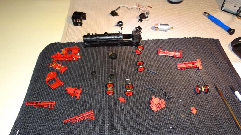

Zo, vanavond de loc maar eens omgetoverd in een hele grote puzzel..  :-\
Zo kunnen de rode onderdelen een schilderbeurtje krijgen en alles even goed nalopen.
Er zat inderdaad een as een tandje versprongen, wat het schokkerige lopen verklaart.
Gr. Marten
« Laatst bewerkt op: 20 December 2014, 20:07:26 door hooidonk. Reden: foto zat te klieren »

Kijk, daar hou ik van.  :D
Het aantal onderdelen lijkt me wat klein, of komt dat omdat ze zo'n eind uit elkaar liggen?
hooidonk
  • Berichten: 492
Re: Oude Piko br82 (50043) opknappen
« Reactie #28 Gepost op: 20 December 2014, 20:12:22 »
Tsja Jan, dat is een techneutenkwaal denk ik..  ;D
Dat het aantal onderdelen zo klein is, ligt aan allebei een beetje denk ik.
Op zich valt het aantal onderdelen best mee, een deel is ook op de bovenbouw blijven zitten en het drijfwerk was er al af, dat scheelt ook..
Gr. Marten

Die puzzel valt best mee, zeker als je techneut bent...Gewoon gestaag verder gaan. Ik weet niet of je een verfspuit hebt maar daarmee kun de plastic look aardig wegwerken.
