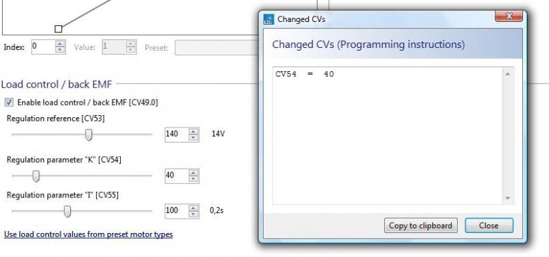

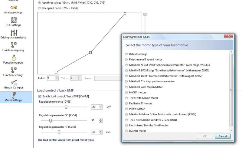

Even twee screenshots uit de software
Motorsetting:
Hier kan je een specifiek merk/motortype kiezen waarna je de gewijzigde instellingen ziet.
Met de optie Show changed CV's:
kan je een lijstje maken welke CV's je moet aanpassen.
Gr.
Eric
