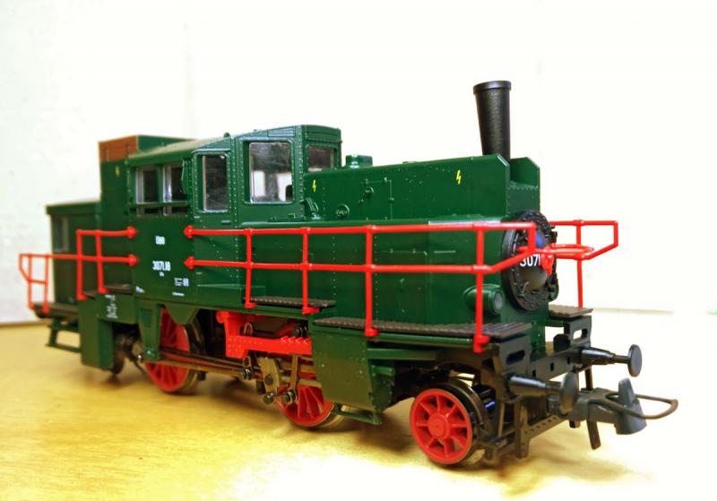

04 December 2014, 11:22:51 »
Beste medespoorders
Heb recent dit alleraardigst stoomlokje aangekocht en daar een ESU LokPilot standard 53611 in gemonteerd
Daarna enkel de max snelheid CV5 en de middensnelheid CV6 aangepast.
Het lokje rijdt prima maaarrrrrr....
af en toe, geheel willekeurig gaat ie even iets sneller rijden.
de duur daarvan is ook geheel willekeurig, , 1/2, 1 of 2 seconden wat sneller, dan weer terug naar normaal.
Wat kan dit zijn?
Heb ik gewoon een brakke lokpilot gekregen?
Groet van Ben

De term "alleraardigst" is de goede voor je lokje. Ik zit te twijfelen of ik 'em nou enorm lelijk of juist schattig vind
Hele leuke. Maar het ziet er uit als een opgevoerde Glaskasten waar wat onderdelen van een rijnaak tegenaan zijn gelast
Gaaf!

nou zijn de kleuren op mijn foto wat aan de overdreven kant, het groen is mooi beschaafd donker en het rood geen neon
