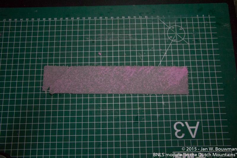

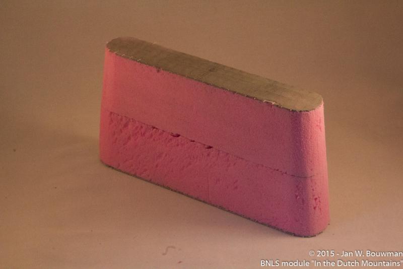

Zo, dat is wel hééél wat anders dan 'creatief met styreen', dat hakken in blokken schuim en kleien.
Ik wilde voor de peilers, ivm. het gewicht, gebruik maken van een kern van blauwplaat. Helaas, in geen enkele bouwmarkt bij mij in de buurt vinden. Wel iets anders dat er op leek, nl. Q-board bij de Hornbach.
Is alleen een beetje... roze.. Nou ja, niemand die dat uiteindelijk meer ziet.
Het is een soort van sandwich plaat met aan beide kanten een harde toplaag gewapend met glasvezel. Ziet er eng en hard uit...
Maar deze plaat blijkt wonderwel te bewerken te zijn.

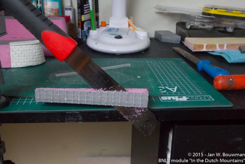

Het is goed te zagen mbv een zgn. Japanse zaag, maar ook met een gewone houtzaag. Goed scherp en je vliegt er doorheen!
De plaat die ik heb gekocht is 5 cm dik, dus grotere (hogere) objecten zal ik moeten stapelen.
Het verlijmen van de harde zijden leek mij geen goed idee, want die zijn niet echt vlak te noemen.
Ik heb dus geprobeerd om de toplaag te verwijderen. Ook dat ging boven verwachting en je houdt een gladde kant van puur schuim over die het best te lijmen blijkt met montagekit. Dunnere lijmsoorten worden nogal opgezogen door het poreuze schuim.
en de losgesneden toplaag:
O ja, als je de plaat zaagt krijg je wel wat zaagsel, maar dat is absoluut niet statisch en redelijk grof van aard. Het laat zich makkelijk opzuigen. En het stuift niet, dus ook geen fijn stof in de hobbyruimte.

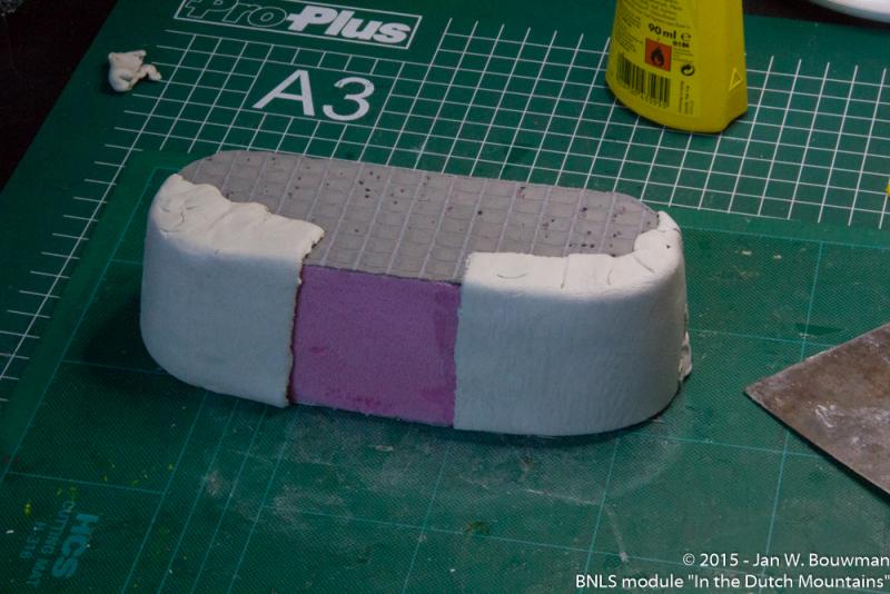

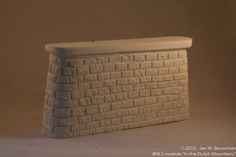

De peilers bestaan uit conisch gevormde metselwerken waar de brugdelen opgelegd zijn.
Mijn voorgestelde werkwijze is: maak de kern van hardschuim, bekleed die met (DAS-)klei en vorm daarin de stenen.
Ik heb eerst maar eens een proefstukje gemaakt om te kijken of dat idee werkbaar was.
En jawel hoor, maar wel wat aandachtspuntjes:

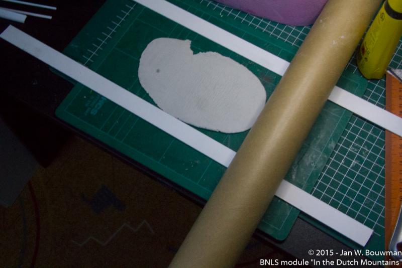

Het werk het makkelijkst als je eerst een lapje klei van een precieze dikte uitrolt. Ik heb voor een dikte van 2 mm gekozen.
Dat gaat prima wanneer je de klei tussen twee profielen van de juiste dikte uitrolt.
Als je dan dat lapje om de kern wilt vouwen lukt dat eigenlijk niet... Maar wel als je eerst wat (hout)lijm aanbrengt. Dan gaat het goed.
Tot een bepaald formaat. Dan is dit niet meer hanteerbaar.
Maar gebleken is, dat je dit 'plakwerk' ook goed in gedeelten kan doen, waarbij je de delen eerst laat drogen voordat je verder gaat met de volgende delen. De aansluitingen kunnen later gladgeschuurd worden, als dat nodig is.
Ik had twee methoden op het oog om de steentjes te maken: door een profieltje te drukken in de nog natte klei, of eerst de klei te laten drogen en daarna in de droge klei de naden te krassen.
De natte-klei-methode bleek goed te bevallen, temeer omdat ik de oppervlakte van de stenen ook direct opgeruwd heb om ruw gehakte natuurstenen blokken te imiteren.
Op deze wijze heb ik dus de echte modelpeiler gemaakt.

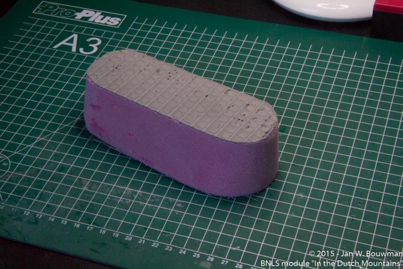

Na ca. 24 uur drogen kon ik de boven en onderkant goed gladvijlen en heb ik het randprofiel met een dremel aangebracht. Dat gaf wel wat stof.
en afgewerkt (maar nog ongeverfd):
De stenen zijn inderdaad ongeveer zo groot, het lijken mij gehakte natuurstenen blokken.

Is goed te lijmen met PU lijm (bruislijm) een zijde lijm de andere iets vochtig maken...lekker snel (wel effe een gewicht erop)
Mvgr. Martin

@ Martin
Ok, ga ik ook eens proberen. Ik heb nu vier verschillende soorten geprobeerd (montagekit, bison kit, houtlijm en alleslijm), maar de dunne lijmen werken hiervoor niet lekker, de lijmvlakken zijn veel te snel droog.
Ik ga ook eens een flesje van die bruislijm kopen. Die is vast wel voor meerdere doeleinden geschikt, zo te lezen.
Bedankt voor de tip.

Tjalling
Berichten: 3519
Re: BNLS-Module: "In the Dutch Mountains"
Reactie #83 Gepost op:
10 February 2015, 21:44:32 »
Hoi Jan,
Die stenen zijn goed gelukt!
Hoe heb je die structuur gemaakt in de stenen zelf?
Tjalling
modulebaan.nl
Jan Bouwman
Berichten: 236
Onshape Modelspoor Groep
Reactie #84 Gepost op:
10 February 2015, 21:59:30 »
@Tjalling
Bedankt voor het compliment
Ik heb de horizontale en verticale groeven in de nog zachte klei gedrukt met een styreen stripje van 1 mm dik.
Tussen die groeven bolt de klei dan wat op.
Dat bolle gedeelte bewerk ik dan met een kleine schroevendraaier. Je drukt daarmee een soort van spijkerschrift in de klei (misschien is het wel een boodschap, weet je veel
). Ik let er daarbij wel op dat het patroon niet te regelmatig wordt.
Zijn de putjes te diep, dan strijk ik de steen met m'n vinger voorzichtig een beetje glad.
That's it.
O ja, dit moet wel redelijk snel gebeuren, want na verloop van tijd wordt de klei leerachtig, en dan krijg je de putjes er niet zo natuurlijk meer in.
Ik heb dat bij de grote peiler al zo ervaren!

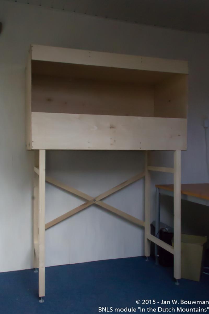

Hallo allemaal
Weer iets geheel anders!
Doordat ik al wat componenten heb gemaakt die bepalend zijn voor de hoogte van het tafereel, kan ik de positie van de bodem van de bak definitief bepalen.
Deze heb ik vastgelegd op 180 mm onder BS.
Nu kan ik de bak in elkaar zetten!
En dat is gelukt!
Dankzij het sublieme zaagwerk van Martin (Milocomarty) was dat een klusje dat goed te doen was.

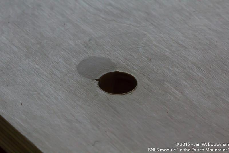

Maar omdat ik een bak met afwijkende maten heb, moest ik wel een paar gaten zelf boren.
Bij de meeste gaten ging dat goed, maar een paar moest ik toch overdoen...
Meten is weten, drie keer meten is zeker weten...
De blackboxen zijn ook klaar, maar die hang ik er nog niet aan omdat ik nog even wil nadenken over een alternatieve verbindingsmethode van de BB aan de bak. In mijn situatie zouden nl. de slagmoeren in het zicht komen. Dat is overigens ook al door Martin gesignaleerd.
Alles blijkt prima te passen, alleen heb ik niet echt zekerheid over de verbindingsgaten in de BB die straks op dezelfde positie moeten zitten als die van mijn buurman.
Ze zijn voorgeboord en ik heb ze met 'de korte kant onder' gemonteerd zoals in een post ergens op dit forum vermeld, dus op hoop van zegen dan maar.
Een ander puntje waar ik nog wat vraagtekens bij zet is het balkje waarmee de verbindingsplaat (afdekpaneel) aan de BB's wordt bevestigd.
Volgens een uitgebreide en duidelijke beschrijving van Paul Bender moet dit balkje tegen de verbindingsplaat aan gelijmd worden, waarna het geheel via gaten in het balkje en in de bodem van de BB's met bouten en slagmoeren aan elkaar verbonden gaat worden.
De slagmoeren zitten hierbij, zoals in de beschrijving vermeld, aan de bovenkant van het balkje.
Dat heb ik maar precies zo gemaakt omdat ik anders in de knoop kom met mijn buren, maar prettig lijkt me dit niet:
1) de verbindingsplaat zit uitsluitend dmv een lijmverbinding aan het balkje vast. Is dat sterk genoeg?
2) De slagmoeren zitten aan de bovenkant van het balkje. Dus moet de bout van onderaf worden ingedraaid. Is dat handig? Kun je daar makkelijk bij?
3) De gaten zitten voorgeboord in het balkje, maar het balkje is zo smal dat de bijgeleverde ring te groot is. Ik heb daar nu een stukje vanaf gevijld om hem passend te maken.
Maar goed, het zit en er zal al wel wat ervaring mee opgedaan zijn die mijn zorgen kunnen wegnemen.
Al met al een aardig stukje werk dat eigenlijk best soepel is verlopen.
Tot de volgende keer maar weer.
Bye
Jan
