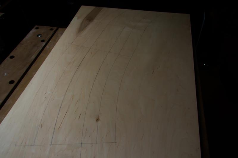

Hallo allemaal
Hartelijk dank voor al jullie reacties!
Hier weer een korte update van de bouwwerkzaamheden.
De afgelopen tijd heb ik me vooral bezig gehouden met het exact bepalen van de ligging van de sporen.
Ik wil de sporen nl. zo ver mogelijk achterin de bak kwijt, maar dat wordt me niet makkelijk gemaakt door het basisontwerp van de bak. Er zijn twee eisen die mij in de weg zitten, nl.
de plaats van de sporen ter hoogte van de overgang van de ene blackbox naar die van de buren (175 mm vanaf de voorrand).
De verplichting dat je aan elke kant 10 cm. recht en haaks moet vertrekken en aankomen bij de overgang BB-BB.
Een andere eis waar ik een beetje last van heb is de eis van de hartafstand tussen de sporen bij de overgang.
Aangezien ik twee losse bruggen naast elkaar heb kom ik daarmee niet uit: de spoorafstand is bij mij zo'n 80 mm. die moet ik dus binnen 30 cm versmallen naar 58 mm.
Maar genoeg geklaagd: je doet mee of niet
Toch heeft me dit een hoop tijd gekost en is bijna een showstopper geworden.
Bijna... want met enig smokkelen is het me toch gelukt om een voor mij aanvaardbaar tafereel op te zetten.
Ik heb de contourlijnen 1:1 op de bodemplaat uitgezet. De splines netjes op de oude scheepsbouwtekenkamer manier: met een dun buigzaam latje en een zooi gewichtjes om de kromming in stand te houden
Dat ziet er zo uit:

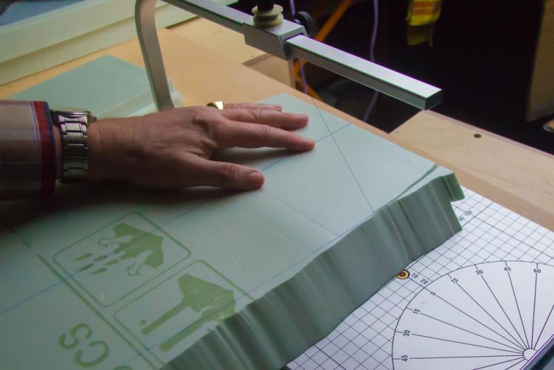

Zoals bekend heb ik in de computer een volledig 3D model van alle constructieve objecten die tzt de bak gaan bevolken, zodat ik hieruit gemakkelijk de maten van de dijklichamen kan betrekken.
Ik heb inmiddels een aantal platen hardschuim van 4 cm. dik waaruit ik 'plakken' dijk kan snijden.
Het snijden doe ik met een 'hotwire' die ik onder de gewenste hoek kan instellen.

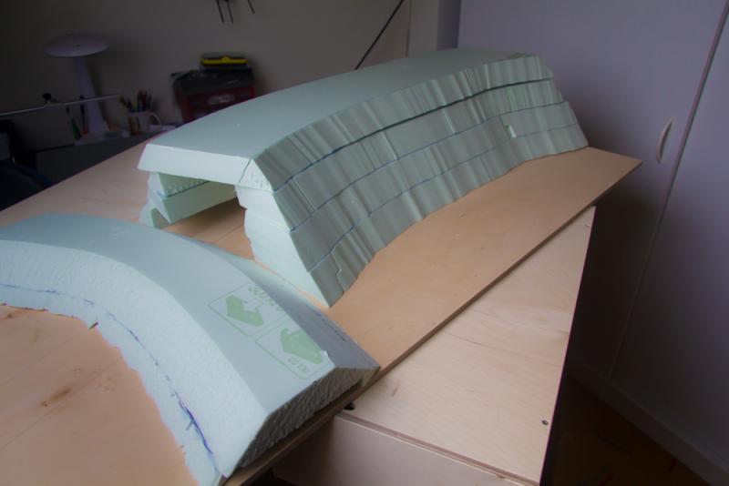

Ook ik ben 'zuunig' en gebruik niet meer materiaal dan nodig is
Het dijklichaam zelf is hol.
Lekker licht en toch sterk.

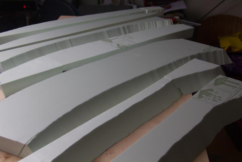

Dit zijn de uitgesneden stukken:
En zo zien de dijken eruit als ze in ruwe vorm in elkaar zijn gezet.
Natuurlijk ga ik de wanden nog netjes bijschuren en de lagen op elkaar lijmen en ik moet het cunet voor de rijksweg er nog uitsnijden, maar dat komt later wel.
Ik ben van plan om het dijklichaam van een dun laagje papier maché te voorzien, maar dat doe ik pas als alle overgangs- en verbindingsstukken ook gesneden zijn.
