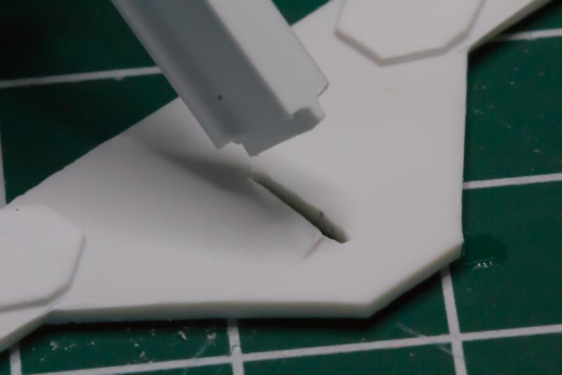

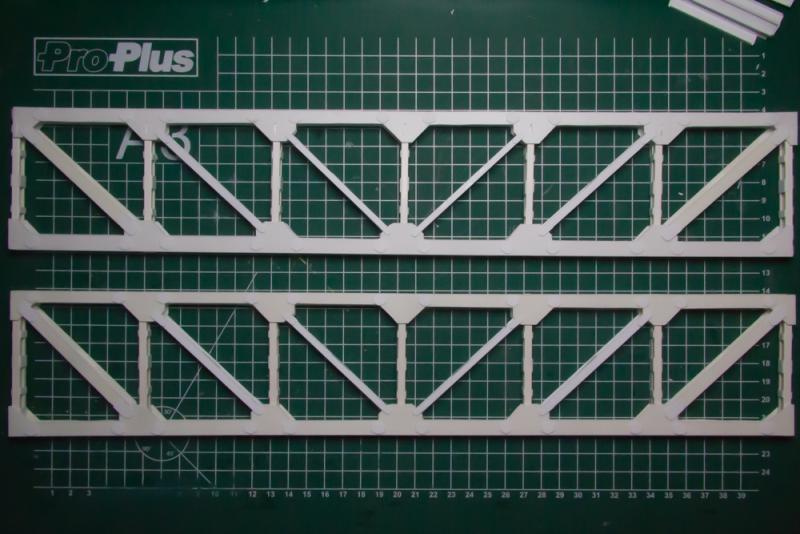

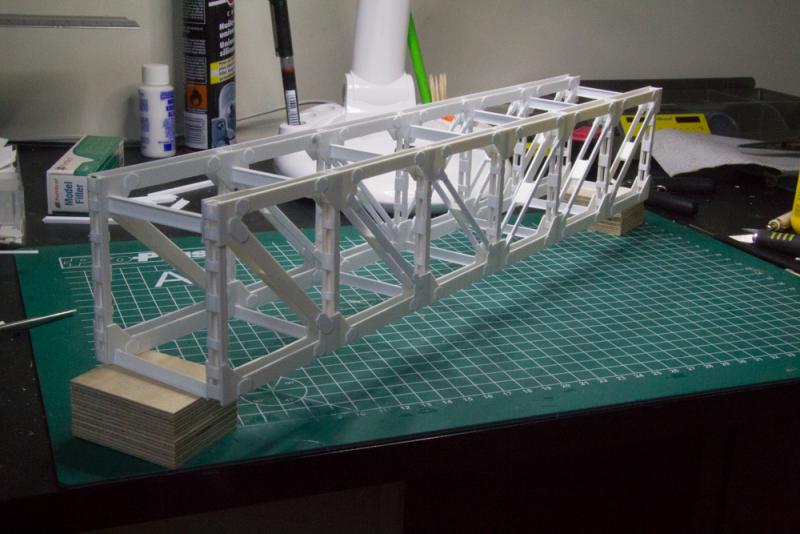

Zo, even flink doorgeknutseld en nu is ook de tweede zijwand klaar.
Tijdens dit productiewerk heb ik nagedacht over de methode van verbinden van deze twee zijkanten op een zodanige manier dat de krachten netjes worden doorgeleid zonder dat de boel in elkaar stort...
Zoals al eerder in dit draadje vermeld bestaat de constructie van de oorspronkelijke brug niet uit portalen die later aan elkaar verbonden zijn (met portalen krijg je de stevigheid uit het portaal zelf).
Aan de referentiefoto's te zien bestaat de verbinding tussen de twee zijkanten uit een op een stoel opgelegde I-balk.

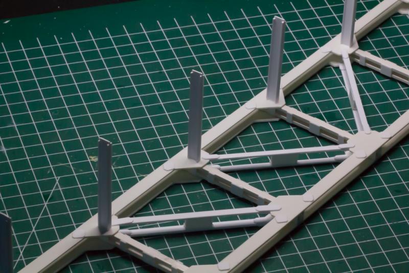

Bij een geklonken oplossing kan dit goed werken, maar bij een gelijmde verbinding heb ik zo mijn twijfels. Het lijmoppervlak wordt op schaal nl. tamelijk klein. En juist via deze verbindingen wordt het gewicht van de trein overgebracht op de zijwanden. Een niet geheel onbelangrijke verbinding dus.
Ik heb eerst gedacht om het lijmoppervlak te vergroten door het aanbrengen van twee hoekprofielen tussen de I-balk en het lijf van de hoofdligger.
Op deze manier dus:
Maar bij nader inzien leken mij deze oppervlakten ook nog te klein.
Ik kon het natuurlijk proberen te vinden in de oplegstoelen, maar dat zou toch wel lastig te monteren zijn.
Ik heb het nu anders opgelost:

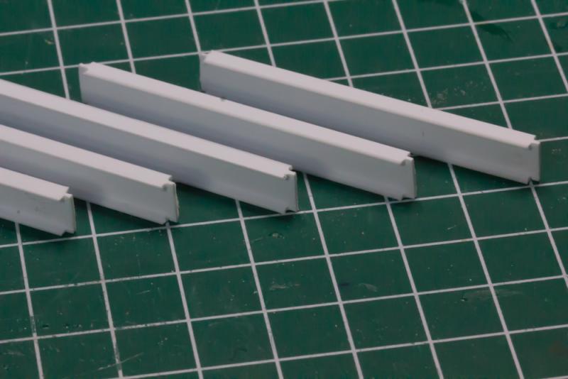

Ik heb in het lijf van de hoofdliggers een sleufje gemaakt en de I-balken zo gemaakt dat er aan de uiteinden een neusje zit dat precies in het sleufje past.
Zo kunnen de krachten netjes worden afgevoerd.
en het resultaat van een half-uurtje productie draaien:

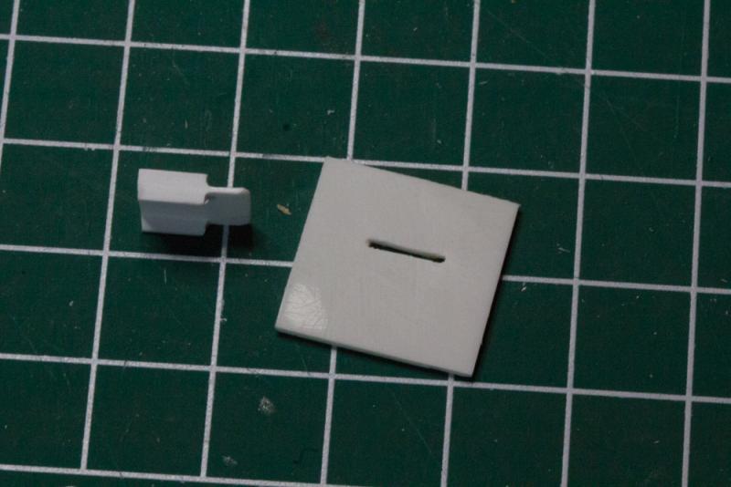

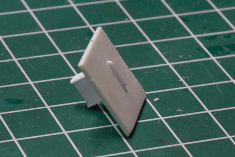

Tussen twee haakjes: Om de productie makkelijk te maken en de maatvoering consistent heb ik twee hulpstukjes gemaakt.
Een stukje I-balk met een neusje en een plaatje met een sleufje. Het I-balkje gebruik ik om de passing van de sleuven in de zijwanden te controleren, en het plaatje -- met de dikte van het lijf van de hoofdligger met een sleuf er in (1 mm plaatdikte in dit geval) -- gebruik ik om de lengtes van de neuzen aan de I-balken precies op maat te maken.
Ik snij de neuzen nl. iets groter dan nodig, steek ze dan door het hulpstukje en vijl/schuur het overschot aan de achterkant van het hulpstukje weg. Wat je dan overhoudt is een neusje van precies 1 mm lang.

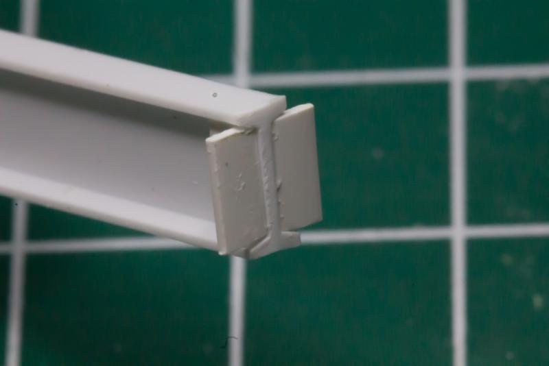

Dankzij de 'neusje-sleufje' methode is de dwarskracht prima over te brengen op de hoofdliggers, zonder te hoeven rekenen op een misschien niet zo'n goede lijmverbinding.
De lijmverbinding is er nu alleen nog maar voor om de boel bij elkaar te houden, niet om relatief grote krachten over te brengen.
Daarbij is de constructie ook nog eens onzichtbaar, zodat een kniesoor (ikzelf) niet kan zeggen dat het model teveel van het prototype afwijkt.
Ik heb nu ook genoeg ruimte om de verbinding tussen de zijkanten te maken.
Eerst de I-balkjes aan de ene zijkant gemonteerd, daarna stuk voor stuk de I-balkjes in de andere zijkant vastgelijmd.
Nadat de I-balken op deze manier zijn aangebracht heb ik de verbinding nog wat sterker gemaakt door in de hoeken alsnog de hoeklijntjes te plaatsen.
Nu is een stoel feitelijk overbodig, maar voor het gezicht zet ik die er (later) nog wel onder.
Ook hier hoef ik er nu niet op te letten dat die stoel dragend moet zijn.
Aan de onderkant heb ik de zijwanden aan elkaar verbonden dmv. een T-profiel met hoeklijntjes. Hier geen 'neusjes en sleufjes', want (grote) dwarskrachten komen hier niet.
Ah, de brug begint smoel te krijgen!
Voor het eerst opgelegd en vrijdragend:
