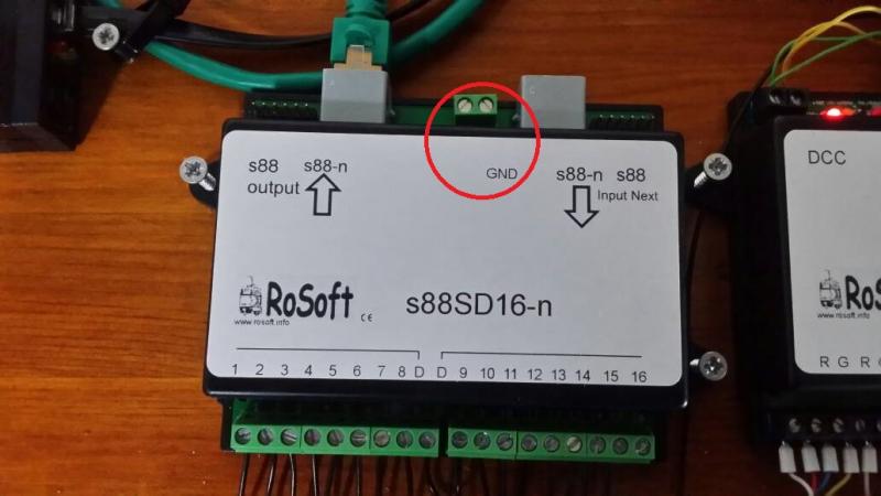

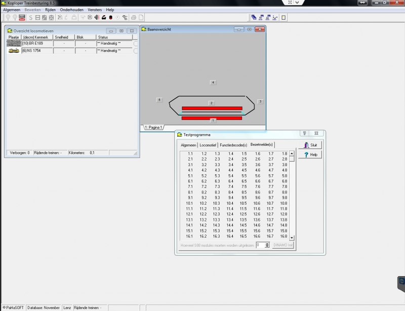

Ok ik zit helemaal vast hahaha. Ik heb idee dat totaal geen reactie krijg van de s88SD16-n. Ik heb test programma geprobeerd ik krijg gewoon helemaal niks terug.
Ook geeft koploper geen locatie weer van de locs zie plaatje
Ik weet totaal niet wat er verkeerd aan gesloten is. Als handmatig rij reageerd de locs over de hele baan. Dus lijkt me dat elk blok goed is aan gesloten.
Nu zat piekerent te kijken en vroeg me wel ag waar het aansluitblokje met gnd er bij voor is. Toevallig niet voor een voeding?
Dat zou wel iets verklaren. Ik kan alleen nergens iets vinden hier over.
zou iemand mijn kunnen helpen? Ik zie vast iets simpels over het hoofd ofzo.

Het ligt voor zover ik kan zien niet aan je apparatuur, maar aan de inrichting van Koploper.
Ten eerste: Koploper detecteert niet waar je locs nu zijn, die mogelijkheid bestaat namelijk helemaal niet. Je zult Koploper in eerste instantie zelf moeten vertellen waar je locs staan, als Koploper vervolgens alles bestuurt, dan blijft ie uiteraard op de hoogte van de locatie van je locs. Als je er ooit handmatig iets aan verandert, bijvoorbeeld na een ontsporing, dan zul je Koploper ook moeten corrigeren.
Om aan te geven waar een loc zich nu bevindt sleep je het plaatje van de loc naar het juiste blok.
Ten tweede: ik zie dat de selectie box rechtsonderin op je testscherm van de bezetmelders grijs is. Dat is voor mij een indicatie dat je Koploper nog helemaal niet hebt verteld welke bezetmelders je hebt en hoeveel. Dat kan je doen in Onderhouden - Daan definities - Digitale onderdelen.
Als laatste: lees de beginnershandleiding van Koploper eens door en doe dan de zaken stap voor stap. Als je specifieke vragen hebt over Koploper mag dat natuurlijk hier, maar op koploperforum.nl zitten veel experts die je graag verder helpen.
